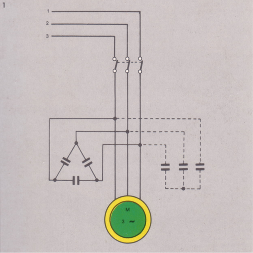

24/01/2008 10512
Inserito il 14/04/2021 alle: 20:25:31
Condensatori usati da molto tempo
eper rifasare le linee trifasi e non avere
picchi di potenza rettiva e costi maggiori.
https://www.megistone.it/princi...
Aiutano nelle partenze grossi motori di macchibne utensili e altre,

In risposta al messaggio di franco49tn del 14/04/2021 alle 20:25:31
Condensatori usati da molto tempo eper rifasare le linee trifasi e non avere picchi di potenza rettiva e costi maggiori. Aiutano nelle partenze grossi motori di macchibne utensili e altre,
Parliamo di batterie di condensatori da 50uF messi in parallelo a bancate.
Roba piccola.
Nella corrente continua non c'è nulla da rifasare.
