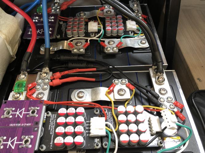

No tutto a 12 V, per eventualmente sopperire ad un default della BM o BS.
Il tutto, salvo i regolatori dei PV che sono dietro ad un mobiletto, all'interno della panca originaria della BS, ma con aggiunta di ventola di estrazione per non trasferire il calore nella cellula, se fa freddo invece mi fa comodo farlo entrare.
2 maxioblò sul tetto ed altri 3 più piccoli, CDZ ed antenna satellitare.
La foto è di parecchi mesi fa, ora ho aggiunto uno schunt amperometrico, i sensori temperatura ed un relè automobilistico (NA) da 200 A per staccare le batterie, sono in fase di test, saranno poi uno per ogni batteria.

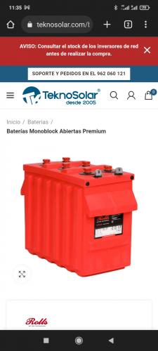

Hunter85 Vero che nessuno propone batterie migliori con tecnologia consolidata al Pb, ma volendo ci sarebbero gli spazi? Io quando comprai anni addietro una AGM scoprii a mie spese che non ci stava in altezza nel vano predisposto
e dovetti operare una modifica di rialzo del coperchio, ma non è che nel settore in genere c'è anche un problema di dimensione vani batteria per altezze di massimo 19cm? Ne restano fuori tantissime con misure del genere.
Giusto..i vani predisposti sono spesso solo per batterie dalle misure "commerciali".
Ma più di un camperista se le.sposta in un gavone ampio.
Solo per fare un esempio

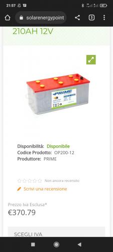

Questa batteria non è niente di eccezionale,ma è da trazione a piastra tubolare ácido libero.
Guardatevi i dati delle vostre AGM e gel monoblocco (e.delle mie ..) e poi di questa batteria che costa meno di certe AGM e meno delle gel monoblocco.
Questa nel garage non occupa nulla.

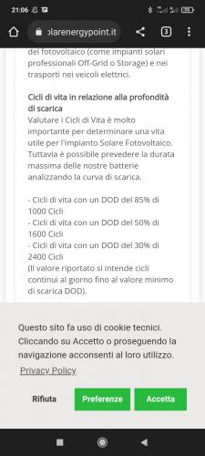

Screenshot_2022-11-10-21-57-08-722_com_android_chrome.jpgScreenshot_2022-11-10-21-06-59-436_com_android_chrome.jpg
Scariche di 85%, 1000 cicli.
Le migliori AGM 3/400.
Scariche a 50%, 1600 cicli
Le migliori AGM 600
Scariche di 30% 2400 cicli
Le migliori AGM 1500/1800

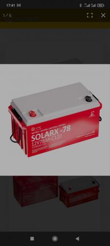

Come questa
2.di queste invece che usiamo noi camperisti da decenni perche ce le vendono costano di più e durano 4 volte meno  (queste in particolare sono le mie..ma le AGM sono e sono sempre state batterie al pb dalla vita ciclica scarsa tra le batterie al piombo)

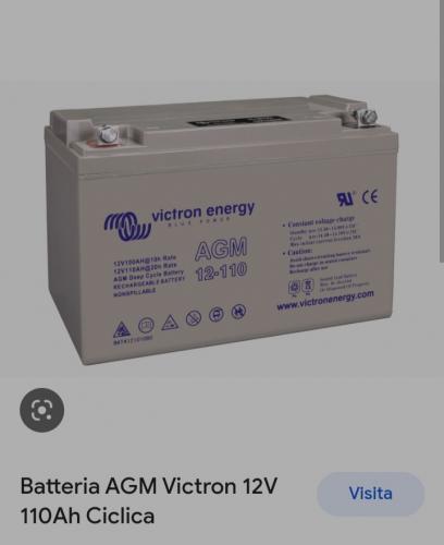

Oggigiorno una buona AGM ciclica ha correnti di spunto quasi pari a una avviamento, oltre a mille pregi in più.
E la dimostrazione che le batterie da avviamento sono solo batterie scadenti  è il fatto che ormai nei veicoli moderni è d obbligo una AGM anche come batteria di avviamento.
Perché la AGM fa tranquillamente l avviamento e in più mantiene dei carichi senza alternatore senza distruggersi.
Ma la AGM non è mai stata una ottima batteria puramente ciclica. (MAI USATA NEL FOTOVOLTAICO CIVILE SALVO PICCOLISSIMo)

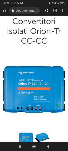

Ma ho pensato...per chi ha problemi con riscaldamento diesel che va in blocco quando la tensione è un po' bassa ma una batteria AGM è ancora a50%.
Nessuno ha installato un DC DC 12/12 non caricabatterie (solo alimentatore)?
Messo prima del riscaldamento questo eroga sempre 12v (o la tensione che si imposta a piacere) anche con la batteria magari a 11v.
Ovviamente ha un costo energetico di circa il 10% come un inverter.
Una cosa così, molto economica solo per il riscaldamento .
Tipo questo
Eroga una tensione impostata da 10 a 15v stabile con un ingresso da 8 a 17v.
Il riscaldamento volendo non si blocca mai fino a batteria esaurita completamente.
