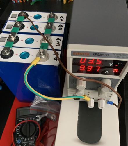

Esempio di batterie NO plug&play429F5B20-0901-4CD4-AC35-5467ADFF7F5E.jpeg60E58D96-6403-4251-8A53-8D799CBC1479.jpeg

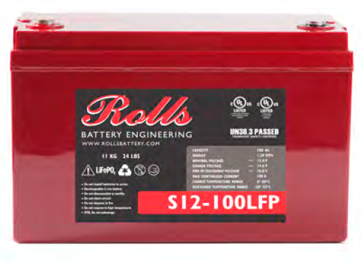

Ma queste non sono plug and play semplicemente perché sono celle nude senza bms giusto?
Ergo tutte le batterie litio monoblocco con bms integrato sono plug and play ...
Quindi queste sono tutte plug and play?

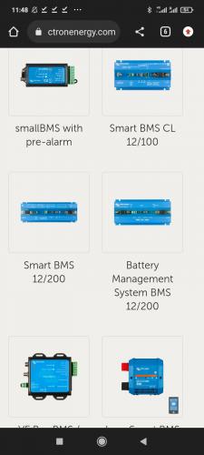

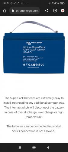

Victron per esempio vende 2 tipi di litio..quella sopra che non richiede componenti aggiuntivi. Ma non la chiama plug and play.
E.questa qui che obbliga alla scelta di uno dei loro battery management (bms connvarie caratteristiche di potenza)
Ma tutto questo non significa che anche con una batteria con bms integrato non si debba verificare le caratteristiche di regolatori,alternatori e caricabatterie, cablaggi etc.
I bms impediscono di rompere la batteria ma non garantiscono di sfruttarla al massimo.
Inoltre i bms sono molto diversi tra loro e io ho letto che sono la cosa più importante per una batteria LITIO,al pari o più della qualità delle celle.
Comunque...non. Conosco nel dettaglio le caratteristiche dei vari bms.
Ma nel momento in cui metterò una batteria litio sicuramente mi faro una bella cultura,prima di prendere e attaccare 1000 euro ai miei caricatori.
Vorrò capire comunque come deve essere trattata la batteria, che sia o meno con la dicitura plug and play.

Esistono batterie che possono essere plug& play oppure, se preferisci un altra definizione, che possono "essere installate in un impianto esistente senza dover effettuare delle modifiche, grazie a un BMS (Battery Management System) avanzato" .
Naturalmente a condizione che ....
Dovessi pensare di installarne una, mi accerterei che chi le vende dichiari che possono "essere installate in un impianto esistente senza dover effettuare delle modifiche".
10/08/2003 9575
Inserito il 16/11/2022 alle: 14:46:15
In risposta al messaggio di Hunter85 del 16/11/2022 alle 13:03:44
Ma queste non sono plug and play semplicemente perché sono celle nude senza bms giusto? Ergo tutte le batterie litio monoblocco con bms integrato sono plug and play ... Quindi queste sono tutte plug and play? Victron
per esempio vende 2 tipi di litio..quella sopra che non richiede componenti aggiuntivi. Ma non la chiama plug and play. E.questa qui che obbliga alla scelta di uno dei loro battery management (bms connvarie caratteristiche di potenza) Ma tutto questo non significa che anche con una batteria con bms integrato non si debba verificare le caratteristiche di regolatori,alternatori e caricabatterie, cablaggi etc. I bms impediscono di rompere la batteria ma non garantiscono di sfruttarla al massimo. Inoltre i bms sono molto diversi tra loro e io ho letto che sono la cosa più importante per una batteria LITIO,al pari o più della qualità delle celle. Comunque...non. Conosco nel dettaglio le caratteristiche dei vari bms. Ma nel momento in cui metterò una batteria litio sicuramente mi faro una bella cultura,prima di prendere e attaccare 1000 euro ai miei caricatori. Vorrò capire comunque come deve essere trattata la batteria, che sia o meno con la dicitura plug and play. Il regolatore mppt che ho ha 3 programmi AGM preimpostati... quello vecchio uno. Non ne ho usato nemmeno uno ma ne ho settato uno copiando alla lettera le indicazioni del costruttore della batteria. Anzi facendo qualche variazione che secondo conoscenza, ritenevo più adatta alle mie particolari condizioni di uso. Per dire , nonostante la compensazione per temperatura della tensione, in caso di uso al caldo pazzesco con batterie quasi sempre carica, abbasso un po' la tensione di mantenimento anche a mano. Perché credo che sia comunque meglio .
"Ergo tutte le batterie litio monoblocco con bms integrato sono plug and play ...
Quindi queste sono tutte plug and play?"
Direi che la definizione giusta e' "tutte le batterie litio monoblocco con bms integrato sono plug and play, a condizione che il costruttore dichiari che sono concepite anche per questo uso.
In tal caso bisognera' documentarsi bene sulle loro caratteristiche.

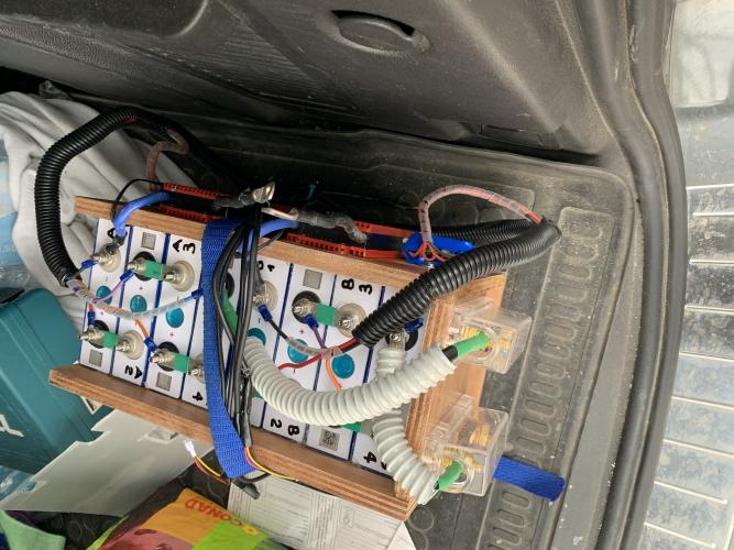

La foto che ho messo sopra è quella delle mie 2 batterie in fase di test.
Ci sono 8 celle EvE da 105Ah, 2 BMS Daly e 2 bilanciatori da 5A.
Una batteria assemblata è fatta quasi sempre così (a parte i bilanciatori), quasi perché alcune hanno celle cilindriche.

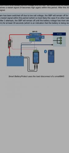

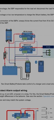

Mi sembra di capire che Victron ha un sistema proprietario e si gestisca solo con componentistica sua, credo lo stesso anche per NDS.
Mi chiedo per esempio come faccia questo sotto a controllare la singola cella, specialmente se con più batterie.
Smart BMS CL 12/100
Il Smart BMS CL 12/100 è un sistema di gestione della batteria per le Batterie Smart litio ferro fosfato (LiFePo4) di Victron. È stato appositamente progettato per sistema a 12 V con un alternatore da 12 V.
Il BMS CL 12/100 monitorizza e protegge ogni singola cella della batteria (o del banco batterie) e scollega l'alternatore, le fonti di carica o i carichi in CC in caso di bassa tensione batteria, alta tensione batteria o sovratemperatura.
Mi risulta che nessun BMS con bilanciatore integrato lo ha attivo, tutti passivi e quasi tutti sottodimensionati.
Esistono anche BMS a doppia porta dove si può configurare separatamente la corrente in ingresso rispetto a quella in uscita, ma sono sempre porte on/off, nessuno che controlli e gestisca la tensione in ingresso (in uscita non ha senso)
Dopo lunghe ricerche e prove, verificato anche quanti guasti hanno, ho abbandonato l'idea di utilizzare un BMS.
Meglio farselo basico, che tanto le testimonianze anche qui in Col di quelli sofisticati con AP Bluethoot, hanno solo dimostrato la loro inaffidabilità.
Sarebbe però da aprire un thread specifico.

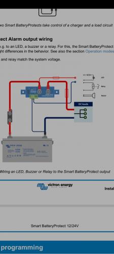

Victron Energy mette a disposizione dei Battery Protect di varia potenza (unidirezionali) completamente configurabili nei parametri di stacco e riattacco proprio per evitare di far intervenire la BMS. A volte capita che certe BMS ina volta intervenute staccando tutto (carico/ricarica) per riattivarle ci sono procedre piuttosto complicate, non immediatamente comprensibili.

Posso solo dire che per esempio per  la litio victron (diciamo plug and play) che testualmente "non richiede componenti aggiuntivi", quella blu scuro , è vietato il collegamento in serie..solo in parallelo.
L altra che richiede uno dei vari bms, può essere collegata anche in serie.
Ma cosa vuol dire che tu fai a meno del bms? Sono solo protette dai parametri dei caricatori?
E hai solo il bilanciatore di carica delle celle in serie?
Il bilanciatore drena parte di corrente dalle celle più cariche come i bilanciatori per batterie al piombo in serie?(cosa che appunto andrebbe usata anche per banchi al piombo in serie).
Comunque in un sistema tutto victron so che i loro bms possono interagire in mille modi con i loro caricatori e battery protect e monitor batteria. Ci sono varie opzioni spesso anche per Fare una stessa cosa.

Io ho il.battery protect anche sulle AGM.
È un banale relè a stato solido unidirezionale programmabile in tensioni di intervento.
Inoltre protegge per corto e sovraccarico a seconda del taglio del modello.io ho il 65A.
Tuttavia queste cose oggigiorno le fanno già le centraline dei camper. Io l ho preso perché il mio camper non ha una centralina vera e propria ma solo 3 relè,un alimentatore e un groviglio di cavi e i fusibili.
Però le centraline non so se sono programmabili a piacimento nelle soglie.
Il battery protect si.
Inoltre PUÒ Anche essere comandato dal BMS victron. Può essere usato per staccare il carico o anche attivare un caricatore a comando del BMS.
Non ho capito la differenza tra programmare direttamente il battery protect o fare si che sia comandato dal BMS..forse perché il BMS può intervenire anche per una sola cella fuori parametro?
Ma sulle batterie preassemblate il BMS può staccare i carichi e i caricatori anche senza BATTERY protect (o relè a stato solido)?
La differenza è che dici che a volte i BMS sono più complicati da riattivare?
Io con AGM c'è l ho così con modo allarme collegato a un cicalino
Ma con litio e BMS può essere messo così
