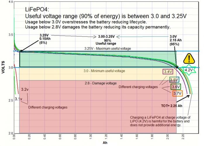

Mah, salvo le LFYP che hanno una tensione più alta di 1 V, tutte le LFP sono celle da 3.65 V, in quaterna 14.6 V
E' normalissimo che qualunque batteria LFP, anche carica a 14.6 V, scenda subito a 13.2 con carichi elevati tipo 20/30 A, a quella tensione c'è l'utilizzo dal 90% al 30%; sotto carico importante è poi normalissimo che la tensione cali per poi riprendersi, quando lo si interrompe, quindi sotto carico importante ma sopra il 50% di SOC la si vede sempre a 13.2 V,
Solito grafico, curva corretta anche se per miei rilievi tensione a 0.05 V/cella superiore:
