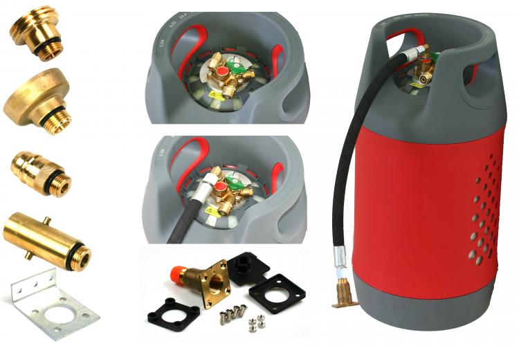

Bombola ricaricabile in composito
1 20 98
11/11/2004 10021
Inserito il 07/09/2018 alle: 19:25:53
Non le avevo mai viste
queste ricaricabili
in composito ma, visto il proliferare anche in Italia di serbatoi di questo materiale, penso siano molto interessanti.
Che ne dite?

sembra da 5 kg e dalla foggia sembra inglese.E' la prima volta che la vedo e ti dirò che l'acciaio se non hai problemi di peso è da preferire per i miei gusti e pregiudizi.
Ciao Paolo.
11/11/2004 10021
Inserito il 07/09/2018 alle: 22:22:32
Ciao Paolo, sono da 11 kg. e nella misura standard delle bombole in composito della Beyfin.
Ho visto poi che in Italia oltre alla Beyfin anche Lampogas e Butangas distribuiscono serbatoi in compositoe questo fa pensare che si arriverà a breva a questo standard come lo è poi in altri paesi europei.
Io da un bel po' uso le beyfin e dove dire che mi trovo bene, specialmente la mia schiena...wink

Inserito il 08/09/2018 alle: 18:29:23
In risposta al messaggio di alexf del 07/09/2018 alle 19:25:53
Non le avevo mai viste queste ricaricabili in composito ma, visto il proliferare anche in Italia di serbatoi di questo materiale, penso siano molto interessanti. Che ne dite?   Alessandro La vita è un viaggio, chi viaggia vive due volte.
Gran bella soluzione!  Da quando uso le Beyfin quelle nel vecchio e rugginoso acciaio non le voglio piu vedere.
L'attacco è tipo Tedesco, si vede bene in foto, ma penso sia così per tutte le ricaricabili che sono di produzione Tedesca, e poi si mette l'adattatore.
L'unica cosa ce mi lascia perplesso in foto è il tubo di carica un po corto che costringerebbe a forare la parete del camper perchè non arriva alla bandinella sottostante. Però, penso che si possa contattare il venditore e chiedere un tubo piu lungo.
Ogni tanto ci penso a questa soluzione per non avere piu nessun problema di gas all estero, mi trattiene il fatto che con la Combi Diesel a me le due bombole durano circa 60-70 giorni di uso del camper in estate e ancora di piu in inverno (in pratica ci vado avanti un anno) e quindi la spesa la trovo poco giustificata.
Potrei pensarci un domani in pensione quando spero che i miei viaggi all estero possano durare anche tre o 4 mesi.
Da ricordare poi per chi va in Marocco, che li il GPL auto è illegale e non esistono quindi neppure le stazioni di rifornmento (me lo ha detto un amico marocchino) e quindi bisogna avere le bombole normali.
Vero che queste si possono poi sempre smontare in tempi ragionevolissimi.

Tedesca, e poi si mette l'adattatore. L'unica cosa ce mi lascia perplesso in foto è il tubo di carica un po corto che costringerebbe a forare la parete del camper perchè non arriva alla bandinella sottostante. Però, penso che si possa contattare il venditore e chiedere un tubo piu lungo. Ogni tanto ci penso a questa soluzione per non avere piu nessun problema di gas all estero, mi trattiene il fatto che con la Combi Diesel a me le due bombole durano circa 60-70 giorni di uso del camper in estate e ancora di piu in inverno (in pratica ci vado avanti un anno) e quindi la spesa la trovo poco giustificata. Potrei pensarci un domani in pensione quando spero che i miei viaggi all estero possano durare anche tre o 4 mesi. Da ricordare poi per chi va in Marocco, che li il GPL auto è illegale e non esistono quindi neppure le stazioni di rifornmento (me lo ha detto un amico marocchino) e quindi bisogna avere le bombole normali. Vero che queste si possono poi sempre smontare in tempi ragionevolissimi. La mia idea, sempre perchè ho la Comb Diesel, sarebbe eventualmente (in futuro) quella di metterne una sola ricaricabile (dimezzando anche il costo) e lascire il posto per una seconda bombola normale.
Ciao Tommaso,
non avevo mai visto le ricaricabili in vetroresina e non so se sia un nuovo arrivo nel mercato oppure mi siano sfuggite.
Lo ritengo un ottimo prodotto e ci sto pensando seriamente anche se, ad oggi, non ho mai avuto problemi di reperimento di gas nel modo tradizionale.
Quella che ho postato ha il tubo da 50 cm. ma c'è quella con kit e tubo lungo 1 mt. che dovrebbe essere sufficiente ma si possono avere anche lunghezze diverse.
Potrei prendere anche solo la bombola e fare un collegamento tradizionale con tubo in acciao o rame, come fanno nelle auto, quel tubo in gomma non mi piace poi moltissimo
Ad ogni buon conto sarà una sola  bombola mentre la seconda di tipo tradizionale in acciaio o vetroresiana a seconda del viaggio che andrò a fare.
Nel tuo caso e secondo il mio pensiero non ci penserei nemmeno, il grosso del consumo di gas lo fa la stufa e quando si è sulla neve ma, al proposito, sei già autosufficiente.
Un consumo importante potrebbe essere dato dal frigorifero di grande capacità ma ho visto che i nuovi prodotti sono abbastanza parchi e dovrei avere il tuo stesso frigorifero.
Nel viaggio estivo di tre settimane con parecchio caldo non ho consumato una bombola, ciò vuol dire poco però rimane sempre un dato da consderare.

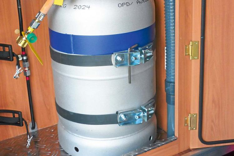

Una bombola non nasce con il camper ma tutto si può togliere con più o meno facilità.
Tutte le bombole vanno fissate al camper, dentro il loro alloggiamento e normalmente con una o due cinghie in tessuto cosa tra l'altro molto banale e non so come si possano comportare in caso di incidente.
Interpreto che un corretto fissaggio di un serbatoio ricaricabile richieda delle cinghie metalliche e chiuse con delle viti; va da se che il fissaggio potrebbe sembrare più solido e certemente toglierle più laborioso ma pur sempre amovibili.
Sarebbe poi la tessa cosa poi con il classico bombolone fissato sotto al camper, anche lui non è ..'nato con il camper'.
Resta il fatto che anche con questo fissaggio 'solido' il tutto sia avvitato su un leggero compensato e magari con viti da legno...

Una bombola non nasce con il camper ma tutto si può togliere con più o meno facilità. Tutte le bombole vanno fissate al camper, dentro il loro alloggiamento e normalmente con una o due cinghie in tessuto cosa tra l'altro
molto banale e non so come si possano comportare in caso di incidente. Interpreto che un corretto fissaggio di un serbatoio ricaricabile richieda delle cinghie metalliche e chiuse con delle viti; va da se che il fissaggio potrebbe sembrare più solido e certemente toglierle più laborioso ma pur sempre amovibili. Sarebbe poi la tessa cosa poi con il classico bombolone fissato sotto al camper, anche lui non è ..'nato con il camper'. Resta il fatto che anche con questo fissaggio 'solido' il tutto sia avvitato su un leggero compensato e magari con viti da legno... Ciao
per me su una  ricaricabile con multivalvola  doverla fissare con quelle cinghie per  esaudire la normativa mi pare una pagliacciata quando nello stesso  vano ci si può mettere per normativa due bombole in vetroresina fissate con cinghia di tessuto smontandole/ rimontandole  , capisco un bombolone che deve essere fissato sotto al telaio per non perderlo per strada ,ma la pericolosità di  una ricaricabile dentro al vano bombole lo ve equiparato alle bombole tradizionali ...anzi ,forse rimane meno pericolosa non dovendola smontare e rimontare con il rischio di lasciare raccordi lenti con possibili perdite,,,  e a mio modo di vedere  una ricaricabile dovrebbe poter essere ricaricata a mano anche alla colonnina del distributore...ma credo che nessun distributore rifornirebbe mai andandoci a mano ,diciamo pure  che in italia per colpa dei tanti trasgressori che riempiono ancora bombole normali al distributore di fiducia ... poi ovviamente gli addetti  che rispettano le normative  sono prevenuti .
