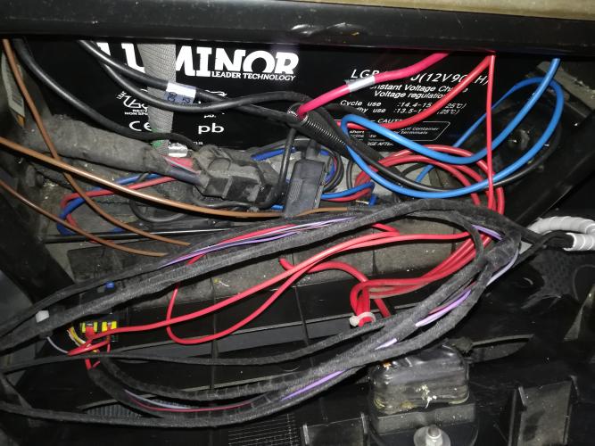

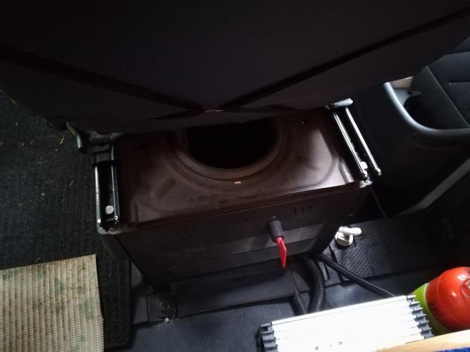

PS batteria servizi vedi foto. Pensavo AGM fino a quando ho aperto vano e ho visto questo "caos" e un "Pb" quindi direi Pb normale da avviamento giusto?

Ovviamente poi si apre discussione AGM o Pb...io pensavo di avere AGM (quando ho preso camper non sapevo tutte queste "cose" e concessionario mi ha detto che il camper aveva BS che si ricaricava con pannello (e credo messa nuova al 99%, non ricordo, messa nuova luglio 2014 ci puo' stare che sia "poco performamente"?

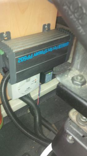

Nella seconda foto io vedo un inverter Waeco PP602 e il regolatore dei pannelli solari CBE, e forse un parallelatore CSB-2 CBE , ma non vedo il caricabatterie.

Ciao giomiller, quello che si vede in primo piano è senza dubbio un inverter, dove dei cambiare il settaggio se quella esistente è una batteria PB è nella scatolina bianca che si vede sotto (regolatore di tensione che arriva dal pannello) Ciao

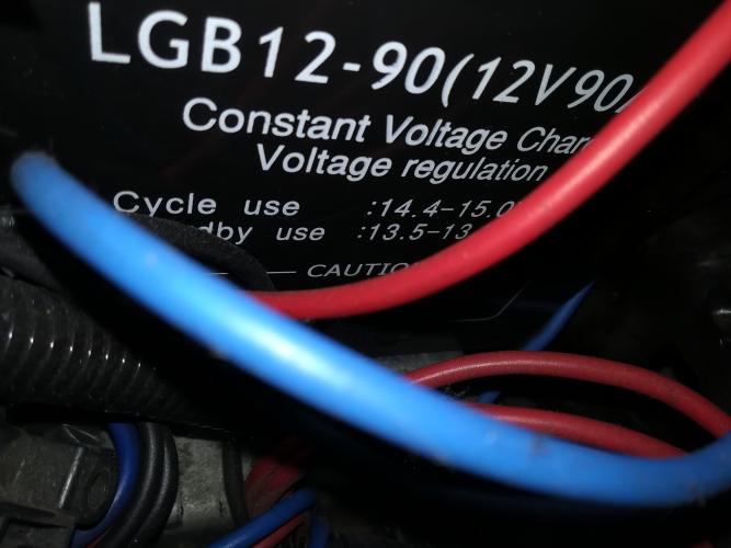

Dalla foto si capisce secondo voi se AGM o Acido libero?

Potrebbe essere 90Ah AGM (LDC12-90) vista la tensione di mantenimento (13.5-13.8) perché la versione acido libero (LGB12-90) ha come mantenimento 13.6-13.8

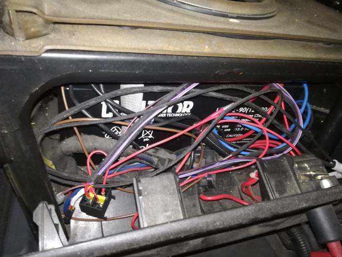

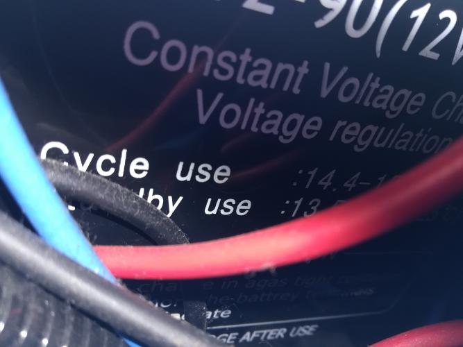

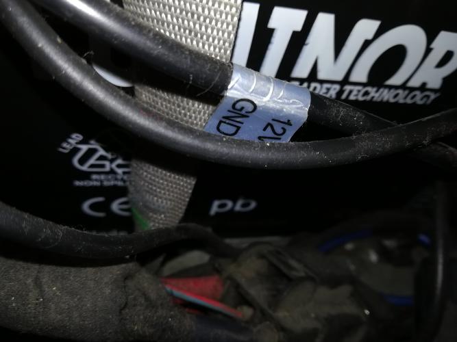

Qs week sono andato ql camper per farlo girare un po e ho fatto un pop di misurazioni. Dopo 2 gg di acqua e nuvole, 13, 14 di tensione. 15km e 20 minuti, con webasto acceso, torno, spengo tutto, controllo e trovo 1363. Cosa mi dite, tensione accettabile?
BAatteria acido libero o AGM?
Inoltre, per cambiarla (ducatox244) va smontato sedile?
Allego altre foto

Inserito il 28/01/2018 alle: 18:29:20
Foto

Inserito il 28/01/2018 alle: 18:30:22
Foto

Inserito il 28/01/2018 alle: 18:31:53
Foto

Dimenticavo da ricerca online sembra Agm
