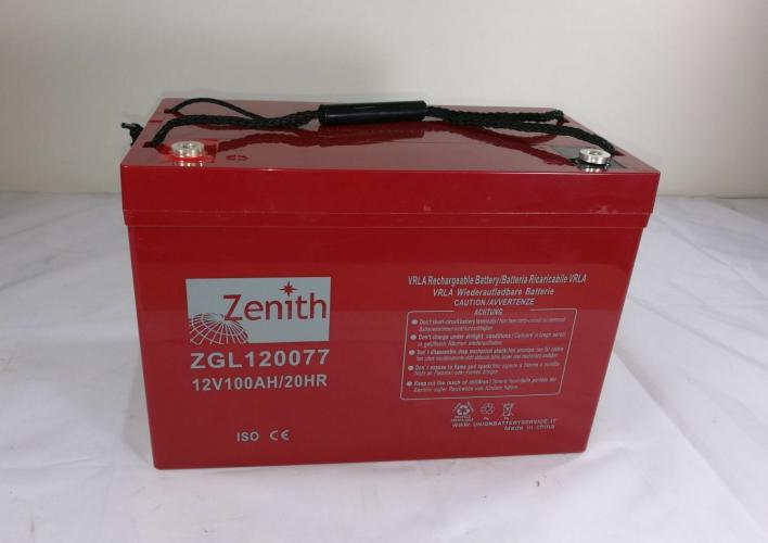

Ho 2 bs Zenith montate da 9,5 anni e fanno ancora  egregiamente il loro lavoro

Inserito il 10/10/2019 alle: 18:55:12
In effetti delle Zenith ho sempre sentito parlare bene. Mi confermate che oltre tutto è un prodotto italiano?
ciao Lorenzo....non buttare RIGENERA....pensa li ho vicino casa e manco lo sapevo....fabbricano anche le Zenith e *****n ...vendono anche direttamente...però non trovo i prezzi..
https://www.unionbatteryservice...
Ciao ragazzaccio, anche io ne ho sempre sentito parlare bene ma alla fine non le ho mai considerate. Mi sa che a questo giro rimedio e compro due belle batteria dai tuoi vicini di casa...
