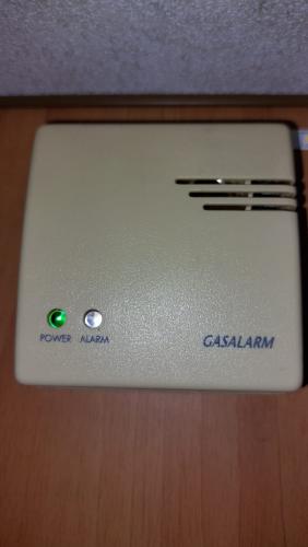

Ho da poco comprato un Marlin 57 del 2000, e me ne sono innamorato, nonostante sia ricco di misteri. Uno di questi è il rilevatore del gas, che è posizionato in alto.
Leggendo qui sul forum e sul web, noto che solitamente i rilevatori gas sono posti in basso, vicino al pavimento, poiché il propano o gpl, che tipicamente alimenta fornelli, frigo trivalente, boiler e stufa, è più denso dell'aria e quindi tende a scendere.
Stavo per smontare il rilevatore e metterlo in basso ma, per sicurezza, preferisco prima chiedervi: secondo voi ha un senso il rilevatore in posizione alta? Forse il vecchio proprietario usava metano!?
Grazie infinite a chi mi darà un parere e buona giornata.

Secondo me è lì perchè probabilmente è un posto comodo per poterlo alimentare dalla corrente di bordo... altre opzioni non ne vedo, non credo che venga utilizzato metano, a bordo. Chiaramente si trova nel posto più sbagliato che ci sia...

in alto rilleva il monossido di carbonio ben più pericoloso del gas del quale se c'è una perdita senti la puzza ma del monossido essendo inodore c'è poco da fare....hai capito dove vai a finire ? crying
Di solito se l'impianto è fatto bene vengono messi 2 rivelatori, uno per il gas in basso e l'altro per il monossido di carbonio in alto collegati addirittura ad una elettrovalvola sulla bombola del gas che in caso di allarme chiude il gas ..

Ho da poco comprato un Marlin 57 del 2000, e me ne sono innamorato, nonostante sia ricco di misteri. Uno di questi è il rilevatore del gas, che è posizionato in alto. Leggendo qui sul forum e sul web, noto che solitamente
i rilevatori gas sono posti in basso, vicino al pavimento, poiché il propano o gpl, che tipicamente alimenta fornelli, frigo trivalente, boiler e stufa, è più denso dell'aria e quindi tende a scendere. Stavo per smontare il rilevatore e metterlo in basso ma, per sicurezza, preferisco prima chiedervi: secondo voi ha un senso il rilevatore in posizione alta? Forse il vecchio proprietario usava metano!? Grazie infinite a chi mi darà un parere e buona giornata.
A differenza del.sensore in basso che rileva il gol, e che potrebbe anche non esserci in quanto il gol si sente a naso, quello in altro è forse l'unico sensore che serve, in quanto il monossido di carbonio è più leggero dell'aria e più pericoloso del gol perché è inodore

Il sensore in alto è per gpl / propano, quello in basso per la co2. Almeno così ricordo. Il problema è se hai un solo sensore ...

Grazie mille per le risposte! Allora non tocco assolutamente il sensore già presente. Purtroppo non sto trovando info a riguardo per confermarvi che rilevi CO2, ho la seguente foto se qualcuno lo conosce.
Riguardo il propano, mi pare di capire che non lo reputiate altrettanto pericoloso. Scusate l'ignoranza, come mai?
D'accordo, si sente a naso, ma se avviene una fuga di gas mentre si dorme... cosa possibile dato che il frigo trivalente a gas è sempre acceso... il pericolo diventa molto serio (sia per inalazione che per possibili deflagrazioni). O sbaglio?

 Puoi anche  fare una prova  Con un acendino spento vicino al sensore vedi come reagisce , dopo un po di secondi dovrebbe entrare in funzione . Io né ho uno con doppio sensore , quello per il propano in basso .e l`altro in alto .

Se è stato posizionato in alto probabilmente ha un sensore per CO oppure potrebbe essere un sensore mutigas e se così fosse lascialo li  , magari se lo abbassi di circa 20 cm sarebbe la posizione ideale , per una eventuale fuga di gpl se stai dormendo al contraio del CO il gpl in fase aerosa ti fa svegliare e se inalato non essendo tossico avresti tutto il tempo per reagire mentre la CO nella miglior ipotesi ti fa svegliare in iperbarica , capisci che è decisamente meglio un rilevatore CO se poi tale rilevatore fosse collegato a una elettrovalvola che all'occorrenza blocca il gas alla fonte sarebbe decisamente meglio altrimenti se stai dormendo la stessa CO contribuirà a farti dormire più profondo e potresti non sentire il sonoro oppure potresti sentirlo in ritardo con scarse o nulle  possibilità di reagire in tempo , comunque un buon rilevatore di CO deve intervenire acusticamente e meccanicamente prima della soglia critica di pericolo e se ben ricordo dovrebbe essere inferiore di 50 ppm " correggetemi se sbaglio sulla soglia minima di intervento " ,
tuttavia bisogna anche dire che saturare una cellula da camper di CO bisognerebbe scollegare lo scarico della stufa poi sigilalre chiusi gli sfoghi di sicurezza obbligatori sugli oblòa tetto  e sigilalre chiusa la presa d'aria anchessa obbligatoria a livello pamimento allora in questo caso uno potrebbe suicidarsi

Direi che è l'esatto contrario  , preciso che il CO da caldo sale sempre verso l'alto poi se non esce dagi sfoghi di sicurezza a tetto man mano che si raffredda scende verso il basso ma a quel punto potrebbe essere troppo tardi per poter reagire in tempo

mi pare di capire che non lo reputiate altrettanto pericoloso. Scusate l'ignoranza, come mai?D'accordo, si sente a naso, ma se avviene una fuga di gas mentre si dorme... cosa possibile dato che il frigo trivalente a gas è sempre acceso... il pericolo diventa molto serio (sia per inalazione che per possibili deflagrazioni). O sbaglio?
Se si rompe il gas del frigo, in cellula non arriva niente, in quanto la parte gas è verso l'esterno e non in comunicazione con la cellula
AL massimo si può rompere un tubo all'interno della cellula, ma a meno che non ci sia stata manomissione, la vedo dura, sono metallici
​​​​​​di rado,  può succedere  che   ci sia una micro perdita da qualche raccordo o rubinetto, ma sicuramente non rischiosa, sempre che uno non vada a cercare ka perdita con una fiamma
mentre la CO, come già detto da Mario, se ti va bene  ti svegli in ospedale, ma se va male non ti svegli più
Anche qui, a meno di non aver manomesso il tubo di scarico della stufa, è una cosa difficile che avvenga

Di solito il rilevatori CO dovrebbero stare a circa 1500 mm dal piano di calpestio, visto che in base alla temperatura ambiente il CO può essere più pesante o leggero dell'aria.
Anche io penso che solo dalla stufa a gas in camper possa essere generato il CO, con quella spenta è impossibile a mio avviso.
Il CO è uno dei gas più pericolosi proprio perchè oltre ad essere inodore lo si accumula nel sangue piano piano e poi quanto " te ne accorgi" non è sufficiente andare all'aria aperta per riprendersi...potrebbe già essere troppo tardi anche se ti danno l'ossigeno.
Addirittura ci si può intossicare con CO anche all'aperto, sono successi vari casi in Europa tra i gestori di gassificatori a scopo di produzione energia, tutto all'aperto.

Il sensore del gpl va in basso a livello o pochi cm dal pavimento, il sensore del metano va collocato in prossimità del soffitto. Il monossido pesa quasi come l'aria (0,967) per cui si mescola ma non stratifica, ma si miscela e si sposta con l'aria, quindi si pone nelle vicinanze della stufa, in caso di quiete cosa assai innaturale.( no immediate vicinanze, ma dove ci stanno nicchie in cui si accumula) 150-170cm, altezza di una persona, che se in piedi e gli viene mal di testa e qui rido, deve arieggiare, ma sostengo e dico, è impossibile che ci voglia il sensore del monossido perchè la combustione si ha completamente all'esterno dei camper. in quanto l'aria calda se lo porta localmente in alto con i fumi ed essendo fuori non ci sta nessuna possibilità di monossido di Carbonio) Monossido di carbonio si ha quando qualcuno ci ha messo impropriamente le mani e ha tappato tutto, in special modo la CAPPA dove si fa da mangiare, e quel tubo è un'apertura verso l'esterno e si lascia libera, in quanto crea la giusta alimentazione d'aria dall'esterno, per soggiornare e cuocere in tutta tranquillità. Anche il fornello quindi come la stufa in caso di malfunzionamento si spegne nulla di più. Altra cosa e se si mettono fiamme libere di stufe con camera aperta. Quello non si fa. Un ciao ai vecchi amici.
L'unica cosa che bisogna stare attenti è il tubo della stufa, che corre all'interno, ma in molti casi è in parte fuori, dentro un armadio ma protetto o a fianco al frigo ma all'aperto,  il monossido; non esistono casi a meno che il camper lo si abbia manomesso, la stufa è a camera stagna per lo piu aperta verso l'esterno per cui non esiste nessuna possibilità che succeda.

Anche io ho montato il triogas in alto, vicino al mio naso quando dormo.
Sono piu preoccupato dei gas soporiferi (che vanno in alto, mi parte subito anche se metto il deodorante in dinette) ed essendo ad altessa naso mi protegge anche dai gas che stratificano in basso.
Secondo me vicino al naso quando si dorme è il punto piu sensato dove averlo, al di la di quanto e dove stratifichino i gas che rileva.
Comunque se hai una perdita significativa parte in ogni caso, perchè c'è sempre movimento di aria nel camper per via delle correnti convettive create dalla differenza di temperatura (basta quella del tuo corpo).

I sensori rilevano solo miscele infiammabili / esplosive che si mescolano nell'aria o stratificano, non andate a cercare quello che non esiste, si sa che i profumi o odori hanno solventi volatili, lasciate stare il Monossido di Carbonio, l'omologazione del camper non lo permette. L'unica sola cosa e che non mettiate le mani, perchè se già avete queste paure significa che le mani non le dovete mettere se non si sa con che animale si ha a che fare, e come affrontarlo.  Il monossido di carbonio su di un camper adoperato usualmente non è presente e NON ESISTE. Non ci sono camere APERTE ALL'INTERNO ne fiamme che bruciano ossigeno, SE NON QUELLE DEL FORNELLO, MA CI STA LA CAPPA CON FORO DI EVACUAZIONE ED ENTRATA ARIA, che fa da bilanciamento ecc. ecc. Dovete stare attenti a non svitare e avvitare i raccordi del GPL interni, o in particolare le bombole, anche se oggi siamo arrivati tranquillamente ad eleminare questi pericoli domestici, le bombole stanno locate e isolate fuori con parecchi fori nel pavimento verso terra, (Non mettete panni sulle pareti e sul fondo CHIUDENDOLE ERMETICHE , per farle stare al caldo, non serve) unica cosa è SOLO stare attenti ai tubi per lo scarico della combustione verso l'esterno, ma anche qui non serve mettere mano. Viaggiate sereni, certi "oggetti" li hanno forzatamente fatti mettere solo unicamente per prendere soldi, il camper quando lo vendono è la cosa più sicura per l'uso che se ne fa. Anche una semplice ruota sostituita può provocare incidenti a volte spiacevoli per cui...Ciao Mario ed altri, come già scritto qualche rara volta vi leggo e mi viene nostalgia di Voi...

Anche io ho montato il triogas in alto, vicino al mio naso quando dormo. Sono piu preoccupato dei gas soporiferi (che vanno in alto, mi parte subito anche se metto il deodorante in dinette) ed essendo ad altessa naso mi protegge
anche dai gas che stratificano in basso. Secondo me vicino al naso quando si dorme è il punto piu sensato dove averlo, al di la di quanto e dove stratifichino i gas che rileva. Comunque se hai una perdita significativa parte in ogni caso, perchè c'è sempre movimento di aria nel camper per via delle correnti convettive create dalla differenza di temperatura (basta quella del tuo corpo).
se il tuo timore, sono i gas soporiferi, puoi anche toglierlo.
per saturare un camper, pieno di spifferi, a tal punto da non far svegliare gli occupanti, ci vuole una autocisterna
me li vedo i ladri ad andare in giro con un 'autocisterna ( che dove la prenderanno poi?) per andare a narcotizzare  i camperisti
al massimo, ti possono narcotizzare spruzzandotelo direttamente nel naso, ma in quel caso sono già entrati, facendo suonare l'allarme e svegliando tutti
il gas soporifero nei camper è una leggenda metropolitana, sfatata più e più volte qui su COL

Come consigliato ho provato a testare il dispositivo: ho bruciato un pezzo di carta proprio sotto di esso e, dopo un po' di insistenza, ha iniziato a suonare!
Perciò si tratta davvero di un rilevatore di CO come suggerivate. Per fortuna non ho riscaldamento a carburante tipo webasto e non tengo la stufa a gas accesa quando dormo (ma neanche durante il giorno salvo rarissime eccezioni), ma il sensore mi potrebbe salvare se scoppiasse un incendio la notte mentre dormo.
Perciò buona a sapersi, grazie ancora, e appena possibile aggiungerò, che non fa male, anche un rilevatore di propano in basso, vicino alle utenze a gas.
