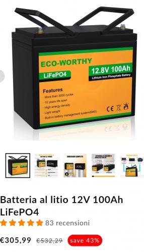

Che ne pensate di questa batteria?

Consiglio, sono bombardato di messaggi su questo prodotto.
Che ne pensate?

Che per quel prezzo sarà assemblata con celle rigenerate, e se il buongiorno si vede dal mattino ancor meno mi fiderei del.bms e delle connessioni interne.

Non può essere che queste litio a 300 euro danno buone garanzie nel tempo se
Ancora su golf car idropulitrici e robe simili si vendono ancora batterie come queste al piombo made in Italy o made in Usa che Costano uguale o di più.
Queste sotto almeno hanno una ditta italiana che assicura 1200 scariche profonde scritto nero su bianco (intendo via mail dalla assistenza clienti)
Se poi il tuo obiettivo è solo vedere 13v con 50A invece che 12v, allora quella sicuramente è meglio.
