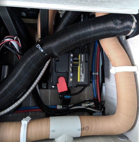

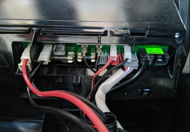

Inserito il 26/09/2023 alle: 12:02:58
In risposta al messaggio di Hunter85 del 25/09/2023 alle 20:48:24
Si..16mmq per 8m di circuito. Più fusibile magnum però con faston. Si nel tuo caso una batteria è risicata se AGM, poi ancora peggio con frigo a compressore. Impensabile...ma la caduta di tensione sono quasi sicuro che
peggiora non poco il problema del blocco di sicurezza. Lo sfarfallio delle luci è indice di un cablaggio inadeguato. La candeletta sono quanto? 10-12A? Io se accendo 60A sulle AGM non ho nessuno sfarfallio perché la corrente va direttamente dai poli all Inverter e il cavo della centralina utenze 12v parte dai poli.  Evidentemente la diramazione degli Amper della candeletta parte a valle e le luci si diramano da un punto dove già c è stata la caduta di tensione. In una marea di Camper succede anche con 3-4A di pompa. Tutto colpa di progetti sbagliati e cavi inadeguati..non delle batterie. Io nella centralina di gestione 12v ho solo luci led ,.pompa Truman gas, boiler e ventola oblò, USB e cosette varie. È a 2m dalla batteria e ho messo cavi da 10mmq. Addirittura Truma scrive che il boiler B10 va alimentato direttamente dalla batteria senza che sul cavo di alimentazione passi altra corrente..non viene mai rispettato e partono accensioni a caso perché la centralina è in qualche modo influenzata dalla caduta di tensione. Figurati una candeletta. La Truma d dovrebbe essere cablata direttamente dalla batteria. Ipotizzando 2m di distanza minimo cavi da 10mmq.ma meglio 16. E tutti il resto non dovrebbe passare su quei cavi e quindi non risentirebbe della caduta della Candela. Invece scommetto che la fanno partire dalla centralina che già porta tutto il resto dalla batteria su un cavo al limite..e poi dalla centralina useranno cavi da 4mmq anche a 3m di distanza. Sbaglio? La gente mi prende in giro per le sezioni cavi che uso. Però sta la differenza tra efficienza e inefficienza dell' impianto. Tra un tot di potenza alle utenze o averne meno. Tra sprecare produzione solare o alternatore in effetto joule o no. Tra fare la prima fase di carica da un Cb fino a una buona percentuale di carica, o fino a una percentuale più bassa... Tra avere inverter e stufe che vanno in blocco a batteria scarica o a batteria ancora mezza carica. Ovviamente la ltio ti coprirà un eventuale problema di caduta di tensione perché è una batteria che mediamente fornisce 1v in più. Ma sarebbe come mettere 7 celle nelle batterie al piombo per avere 2v in più. Non è la strada giusta per i problemi di tensione. Lasciando perdere tutti gli altri vantaggi dico. Una batteria AGM è fatta per essere usata anche fino a 9.6v sotto carico pesante o 10.8v sotto carico medio leggero. Questo è lo 0%. Ma.anche usandola fino a 40%, cosa normalissima checché se ne dica (Deep cycle che significa?), Vuol dire che essa sotto carico medio sarà a 11.6v. che è una tensione perfettamente normale e alla quale tutte le utenze devono funzionare. Chiaro che se quegli 11.6 sull utenza protetta diventano 11, ci stiamo giocando un 40% SOC che ci sarebbe e invece sembra che non c'è. Gli inverter victron hanno proprio il taglio dinamico per bassa tensione. Significa che la tensione di stacco è una funzione della capacità batteria, del tipo e del carico. In questo modo lo stacco sarà sempre circa allo stesso SOC voluto, sia con 1A di carico,sia con 80A. Più sarà il carico e più la tensione di protezione sarà abbassata. Ma il soc di protezione resta più o meno lo stesso. Ma anche questa funzione è calibrata per la caduta generata dalla resistenza interna della batteria. NON DALLA RESISTENZA DEI CAVI. Perché quella è un errore di progetto.
Non saprei dirti se sono solo 4mm2, la situazione è questa, la distanza alla centralina sarà 1,5m, massimo 2 (la foto è sotto alla panca della dinette, la centralina è sotto al sedile del guidatore).
Cavi alimentazione truma
Batteria (di fianco alla truma), non si vede bene il cavo che va dalla batteria alla centralina, ma ha un fusibile da 40A.
