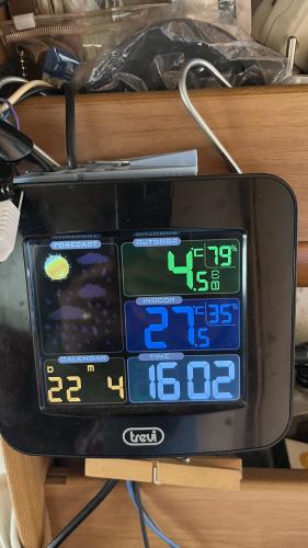

In estate, quando generalmente viene impostata una potenza maggiore, ho visto con frigo da 125 litri e compressore da 3,5cc un consumo variabile tra i 40 ed i 43Ah giornalieri, e' stato anche fatto un confronto con un frigo da 100 litri con compressore nativo 12V danfoss/secop BD35F il cui consumo si attestava intorno ai 35-36Ah giornalieri, non mi pare una grossa differenza, se non quella del prezzo :-).
Temperatura esterna uguale per entrambi, i camper erano parcheggiati accostati in un area di sosta a Licata, era fine giugno.

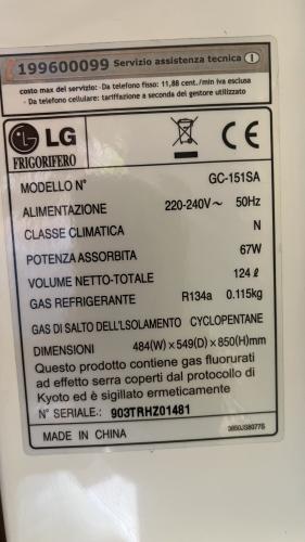

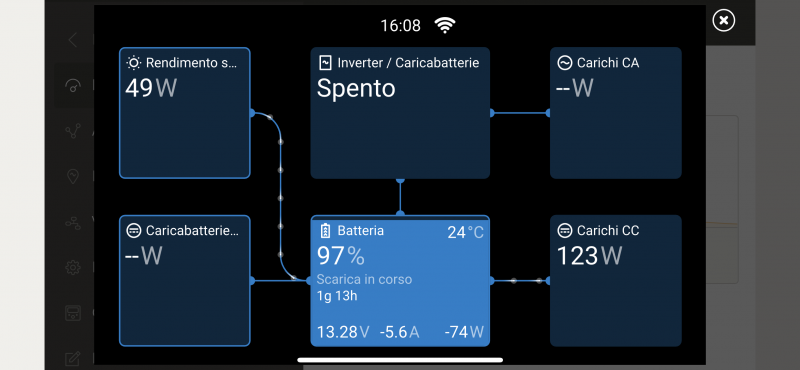

Il frigo utilizza il gas r134a non infiammabile, ha un assorbimento di 67 W alla massima potenza, in effetti compresa la conversione da Inverter sono circa 75W
nei carichi CC vengono visualizzati anche i vari assorbimenti del router, ventilatore etc.

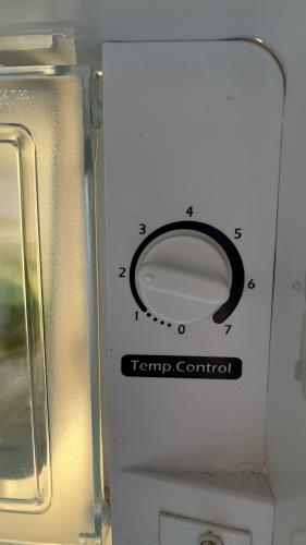

Questa la situazione attuale con frigo impostato alla 2a posizione la temperatura interna è di 4,5 gradi.

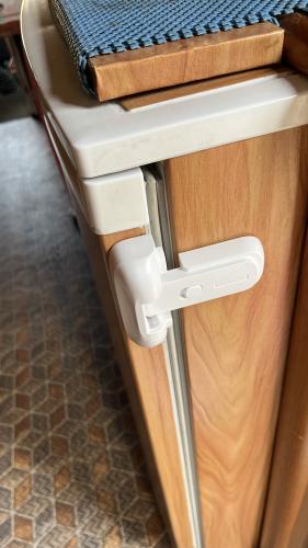

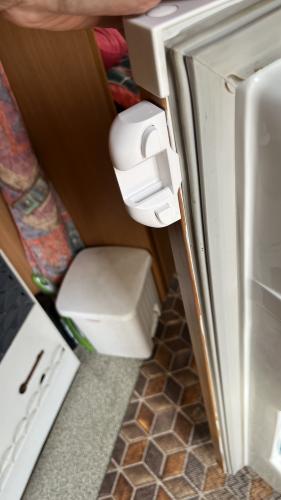

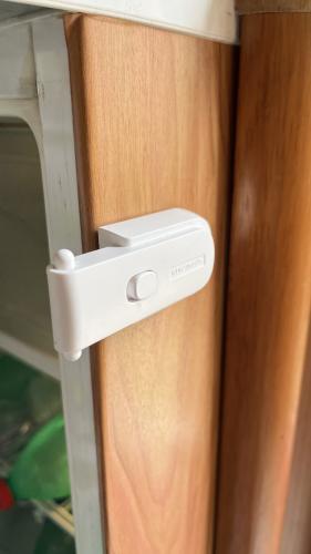

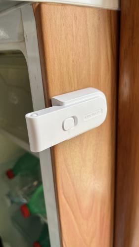

Per la chiusura ho adottato un fermo sicurezza anti bambini scatenati.
cui è possibile lasciarlo in modalità di sempre aperto quando si è in sosta.
Le griglie e quant’altro all’interno risultano stabili nella maggior parte delle situazioni.
Utilizzo il camper ogni giorno e le strade in Italia qualche buchetto c’è l’hanno, anche nelle curve, affronto quotidianamente diverse rotonde, senza alcun problema.
Certo, potete continuare a dire che non va bene, che mai lo fareste sul vostro camper, che è la peggiore delle cose da fare, accetto di buon grado le vostre opinioni ma, se me lo concedete noi preferiamo continuare così, senza problemi dí continui passaggi tra un’alimentazione e l’altra, senza consumo anche se irrisorio di gpl, con possibilità di tenere acceso il frigo sempre in ogni situazione e soprattutto di avere cibi e bevande sempre freschi anche quando le temperature esterne superano i 40 ed oltre gradi.

Ho un frigo LG di quelli di casa sull’etichetta non vi è posta una T ma una N, malgrado questo non si spaventa a fare il suo dovere, non è solo una questione di costo, di soldi ne spendo tanti anch’io, ma un Dometic CRX 130 della stessa capacità del mio costa 1500 euro però in rapporto qualità/prestazioni quei soldi non li vale, non è dieci volte migliore.

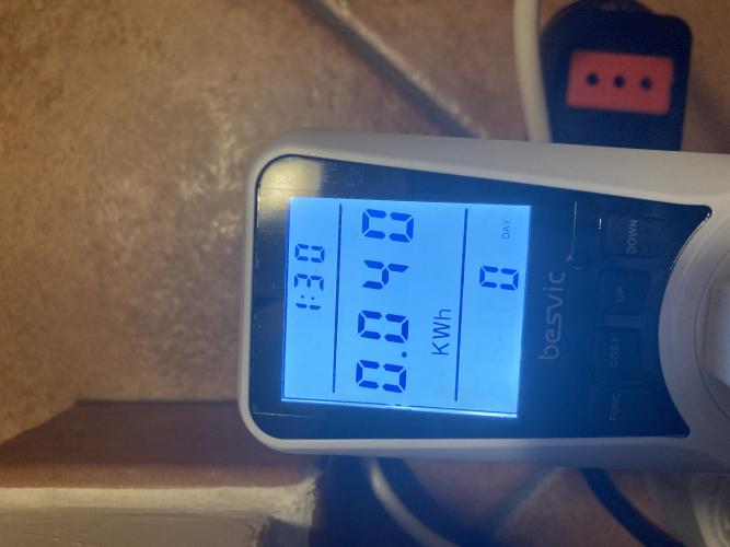

Ragazzi dati alla mano non posso che dare ragione a Ciro. Per avere maggiore certezza di quello che ho scritto prima ho acquistato una presa che registra ogni dato dell utenza a cui fornisce energia. Questi i watt in funzionamento frigo da 330L.
Questi sono i kw/h dalle ore 19. Adesso sono le 21.40 quindi in due ore e 40’.  Il frigo è stato acceso 1h e 30’ dato in alto
frigo da 330L. Questi sono i kw/h dalle ore 19. Adesso sono le 21.40 quindi in due ore e 40’.  Il frigo è stato acceso 1h e 30’ dato in alto
Devi misurare sul 12Vcc, non sul 230Vca.
