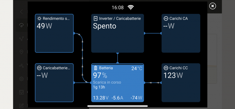

Oggi pomeriggio avevo postato questa foto dove si evincono i W erogati verso le utenze, alcune di queste rimangono sempre attive come il router, i vari dispositivi wifi (Shelly, Echo Dot etc.) il led di qualche presa, la TV in stand-by, una quindicina di Watt li stava prendendo il ventilatore (in camper c'erano 27 gradi e lui al superamento dei 25 gradi parte da solo) insomma, cosette le quali anche se assorbono qualche A o pochi mA a fine giornata fanno una bella sommetta.
C'erano 123 Watt in uscita rilevati dal sistema in corrente continua, di questi mi sono precedentemente accertato che almeno 80 li assorbe il frigo quando e' in funzione il compressore, una precisazione o dato: alla 2a posizione il compressore lavora circa 10 minuti per poi star fermo 47-50 minuti, ovviamente gli 80 Watt sono comprensivi della perdita dovuta alla conversione dell'inverter, il frigo di targa riporta una potenza massima di 70 Watt.
Fatti un po' i conti della serva posso dire che il frigo in questi giorni ha un consumo di circa 320 Wh giornalieri i quali ad una tensione pressoché stabile, intorno ai 13,25V sono circa 24 Ah giornaliere di consumo del solo frigo, non mi sembrano poi cosi eccessivi, anche se a dire il vero , e' un problema che non mi pongo più di tanto, nonostante il camper sia spesso in ombra ed infatti, dalla foto si vede che verso le 16 entravano soli 49 Watt, in compenso hanno comunque prodotto quasi 1,5kWh ieri e quasi 2kWh oggi, che dire, va bene, va bene così, cantava qualcuno :-).

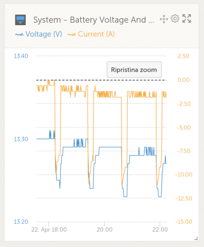

Riporto un grafico dove del comportamento del frigo tra le 18 e le 22 ore in cui non vie era Nena fonte di energia disponibile se non quella fornita dalla batteria.
Sono intervalli di circa 15 minuti di lavoro e 55 minuti di ferma del compressore, eravamo fuori per cena e si possono notare i circa 2A continui di assorbimento "standard" dovuti a tutti i dispositivi attivi compreso l'inverter.
