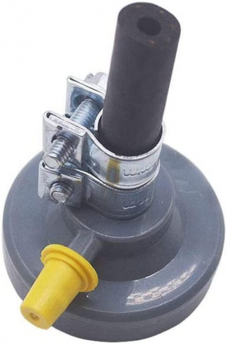

Anche per Up
Ma pensandoci bene se Webasto monta lo smorzatore sulla pompa gasolio
forse un tale "aggeggio" funziona anche sul cinebasto.
Non sarebbe il caso di montarlo anche sui nostri.
Potrebbe SMORZARE le vibrazioni !
Potrebbe fare durare di più pompa e tubo che non si gonfierebbe ?
Deve essere una membrana precaricata come quelle delle idropulitrici
che lavorano a 150-200 bar.
Lo ho ordinato ed è in arrivo a presto.

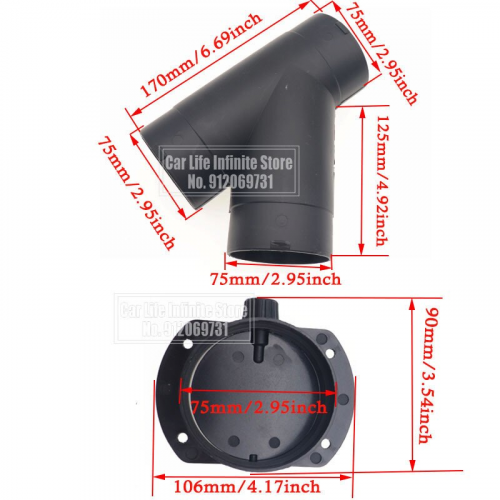

Inserito il 06/03/2022 alle: 17:19:08
Arrivato ieri in raccordo a V con anche la serrandina regolabile
(era introvabile presso i negozi )
e quidi una deviazione con serrandina
andrà in quelle della >Truma in posto
abbastanza lontano prima con il tubo nero in
modo da non fare poi danni ai tubi cartonati.
11 euro spesi bene

Inserito il 06/03/2022 alle: 20:01:52
Guarda caso sono arrivati anche a me, ho preso però una T.
La serrandina la metterò esternamente alla dinette, posizionata dietro al sedile guida, in questo modo tengo calda la cabina, l'altra bocchetta è diretta verso la coda, poco più di 3 metri da lì alla cucina, in questo modo la resa è nel mio caso più che soddisfacente.
La canalizzazione Truma, lasciata come in origine, in caso di necessità l'S3002 è sempre disponibile.
Ora però mi avanza un riduttore 75/60cm ed il tubo da 60cm lungo max. 2 metri ma, son contento lo stesso.

Inserito il 09/03/2022 alle: 09:36:47
In risposta al messaggio di Szopen del 06/03/2022 alle 20:01:52
Guarda caso sono arrivati anche a me, ho preso però una T. La serrandina la metterò esternamente alla dinette, posizionata dietro al sedile guida, in questo modo tengo calda la cabina, l'altra bocchetta è diretta verso
la coda, poco più di 3 metri da lì alla cucina, in questo modo la resa è nel mio caso più che soddisfacente. La canalizzazione Truma, lasciata come in origine, in caso di necessità l'S3002 è sempre disponibile. Ora però mi avanza un riduttore 75/60cm ed il tubo da 60cm lungo max. 2 metri ma, son contento lo stesso.  Ciro.
La T nel mio Vevor da 5Kw era compresa
e anche 2 tubi da 75 e pure 2 marmitte.
Mi mancava propio una y e una serrandina regolabile
che modificherò per avere una chiusura totale
senza avere nessuna  trafilatura di aria
(dovendo usarla anche  in controcorrente dell'aria della Combi)
