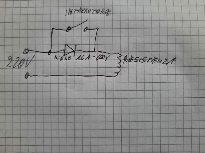

17074028456221776782372562206388.jpgUn modo semplice e di inserire un diodo in serie alla resistenza in modo da dimezzare l'assorbimento di corrente e dimezzare la potenza assorbita.
poi con un interruttore in parallelo al diodo puoi bypassarlo per tornare alla potenza nominale.

Un modo semplice e di inserire un diodo in serie alla resistenza in modo da dimezzare l'assorbimento di corrente e dimezzare la potenza assorbita. poi con un interruttore in parallelo al diodo puoi bypassarlo per tornare alla potenza nominale.
Non lo so come l'inverter reagisce lavorando una semionda si e una no...
...forse un variatore di luce con triac darebbe meno problemi.
Il mio è solo un dubbio, non una certezza, ma visto il costo esiguo di un diodo è da provare se così va.

Non lo so come l'inverter reagisce lavorando una semionda si e una no... ...forse un variatore di luce con triac darebbe meno problemi. Il mio è solo un dubbio, non una certezza, ma visto il costo esiguo di un diodo è da provare se così va. Marco.
È vero Marco ,sinceramente non ho mai provato se non con la tensione di rete.
poi ho scritto 600 V ma come minimo metterei 1000 V.

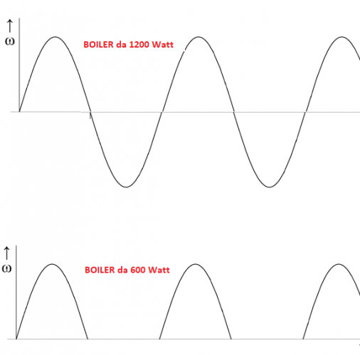

il circuito con diodo postato fa passare tutte le semionde "positive" e l'interruttore le negative, quindi lavora tra 600 e 1200w, e dissipando 0.7V in calore, non mi sembra utile e sicuramente non è piu efficente del triac dentro al dimmer, che siccome commuta solo quando al semionda passa pe zero ed essendo il carico puramente resistivo è probalibmente il metodo piu efficente. Le perdite sono nell'inverter e abbastanza inevitabili (servirebbe un inverter da 110V allora avresti 300W nel boiler guadagnando forse un 3% di efficenza)

No, il diodo (inverter permettendo) dimezza la potenza, collegato all'Enel funziona, con l'inverter non si sa...

No non si divide per 3 ma solo per 2 se guardi l'esempio di Emme 48 l'interno di quelle semionde sia positive che negative contengono l'energia del tuo boiler , se metti in serie un diodo togli le semionde o positive o negative conforme come è inserito ( normalmente si eliminano quelle negative lasciando solo quelle positive) capirai che l'energia la puoi solo dimezzare con questo semplice sistema.
quindi vai a circa 600 W.
