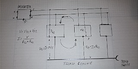

Ciao, mi sto dilettando a disegnare per futura memoria lo schema elettrico delle modifiche apportate al mio camper. Già che ci sono, progetto come portare i 220V alle prese del camper, e cercando ho trovato spunto dalla
discussione
(non posso più aggiungere commenti lì) di qualche anno fa dove si proponeva l'uso di relé con uno schema simile (di Emme48):
Nel mio caso non ho un generatore, per cui basterebbe un solo relé.
Preferisco però avere un commutatore manuale al posto del relé, e cercando in rete si trovano da
questi commutatorini
che comunque son dati per 16A, e hanno un costo irrisorio, a
questi rotativi
che mi piacciono, a
questi da quadro
elettrico.
Tra questi, metterei quello rotativo, che ne dite?
Lo schema di Emme48 non prevede un salvavita dopo l'inverter. è il caso di metterlo? Nel vecchio camper lo avevo aggiunto, ma serve?
Inoltre se contemporaneamente alla rotazione che seleziona la scelta della sorgente interrompessi il frigo, caricabatterie ecc, potrei mettere il selettore prima del salvavita, portando a monte di esso anche il 220V dell'inverter?
Grazie in anticipo a chi mi aiuterà a capire meglio.

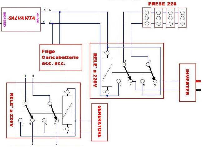

non avendo il generatore vuoi fare questo:
concordo con quanto ha detto gduca, non rinuncerei all'automatismo. Io l'ho fatto sui miei ultimi due camper ed è impagabile. Non ho usato il relè indicato ma una versione più piccola su barra DIN per questioni di dimensioni.
Se interponi un differnenziale in uscita dall'inverter mettilo di tipo B. Se cerchi in passato ne abbiamo parlato diverse volte.
Inserito il 05/10/2020 alle: 11:25:18

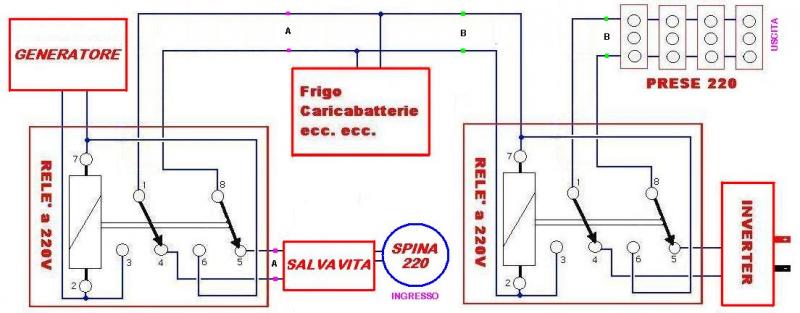

Va bene lo schema indicato da MarcoBo oppure questo se hai il generaore.invertergeneratore%5B1%5D(1).jpg
Poco prima delle prese, puoi mettere un differenziale di "tipo B" ma ricorda sempre che "gli fa quanto il nonno alla nonna".
L'automatismo è affidabile come e forse più del commutatore manuale, con l'unica differenza che non puoi fare errori o dimenticanze.
Inoltre un commutatore manuale da 76 centesimi, non è una grande idea...

Grazie a MarcoBo per il link allo schema di Emme48, non lo avevo trovato, e così ho visto che relè ha adoperato. E ovviamente grazie a Emme48 per la condivisione del suo lavoro.
Mi devo documentare sui differenziali di tipo B, e lo farò divertito dall'idea che facciano "come il nonno alla nonna" laugh​​​​​​.
A vedere lo schema dei commutatori manuali (non prenderei quello da 76 centesimi ma quello rotativo più serio) o del relè, non capisco che danno possa fare se accendo l'inverter con il camper attaccato alla colonnina.
Se il commutatore è su "inverter", il 220 della colonnina alimenterà solo frigo e caricabatterie, mentre le prese, elettricamente disgiunte dal commutatore resteranno alimentate dall'inverter. Dove sarebbe il rischio? Se commutassi per scollegare l'inverter acceso, mentre sono collegato alla 220 della colonnina, dato che il selettore passa per lo 0 (tutto staccato), cosa potrebbe fare il botto? Il commutatore non dovrebbe mica evitare in qualsiasi momento o posizione di creare contatto tra i cavi della posizione 1 e 2?

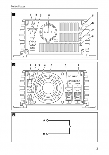

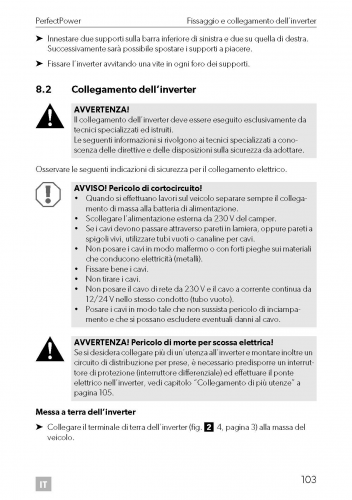

nonostante la storiella del nonno e della nonna sia carina ma stantia, dopo aver finito di far ridere tutti i polli del pollaio, mi permetto di suggerire ai forumisti di evitare di generare propri o scopiazzati schemi di utilizzo, bensì di utilizzare quanto il maggiore e più quotato costruttore di inverter per usi amatoriali consiglia. Mi riferisco al manuale di uso e manutenzione distribuito da WAECO . Iniziando dalle prime avvertenze :
se si desidera montare più di una utenza e montare un circuito di distribuzione per prese è necessario predisporre UN INTERRUTTORE DI PROTEZIONE  DIFFERENZIALE ed effettuare il ponte elettrico dell'inverter.
MESSA A TERRA DELL'INVERTER  (qui ci ridono un poco tutti e ci fanno la salsa e la salsina dimostrando solo ignoranza). il testo recita : Collegare il morsetto di terra dell'inverter ALLA MASSA DEL VEICOLO  ( nb: leggasi telaio)
COLLEGAMENTO DI PIU' UTENZE
se si desidera montare più di una utenza all'inverter e montare inoltre un circuito di distribuzione per prese, è necessario predisporre un interruttore di protezione ( INTERRUTTORE DIFFERENZIALE) ed effettuare il ponte elettrico nell'inverter .
image(2021).pngil morsetto TERRA da collegare al telaio che è di fatto l'equivalente della "terra" nei circuiti domestici

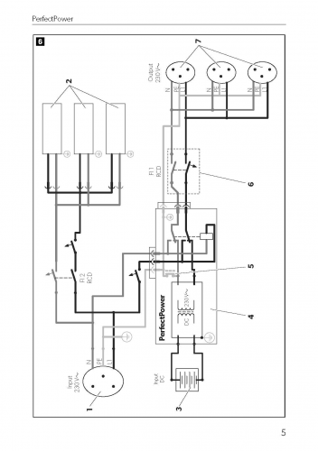

LO SCHEMA TIPO
da notare la protezione differenziale sui circuiti prese (rappresentate per comodità di interpretazione anche dei bambini come cerchietti con 3 puntini)
mi sembra di non dover aggiungere altro: Se non lo avete il manuale intero lo potete scaricare dal sito come ho fatto io. Resto in attesa da parte di Emme di qualche barzelletta più moderna. Infine chi suggerisce differenziali TIPO B non ci capisce una emerita  mazza e butta soldi inutilmente, non essendo previsto che a valle dello stesso ci siano utenze sensibili a quel tipo di problematica.
tanti cari saluti in sicurezza ( se farete come suggerito) e cari saluti a nonna e nonno, se sono ancora vivi.
P.S: non è che WAECO sia diversa da altri fabbricanti, la problematica è comune. Il prof. CARRESCIA  (tuttoNormel ) la chiamava : doppio guasto a terra. E' una cosa rognosa da capire, diciamo a livello universitario per cui se avete solo conoscenze basiche, tipo la legge di Ohm, evitate di impelagarvi e credete per fede.

Ora sono al PC e posso finalmente scaricare  i PDF, è proprio come ipotizzavo...
Nello schema il ponticello 5 collega un filo del 230 generato dall'inverter al filo terra che poi è collegato al telaio del camper.
Solo facendo così è possibile "prendere la scossa" e quindi installare un differenziale che rileva questa corrente attraverso la persona.
Quindi prima che qualcuno faccia qualche domanda spiego alcune cose:
Inverter collegato direttamente alle utenze:
- Se si tocca un filo non è pericoloso e niente scossa.
- Se si toccano due fili si muore.
Inverter con un filo sul telaio e differenziale in uscita.
- Se si tocca un filo ma siamo isolati dal telaio niente scossa.
- Se si tocca un filo con i piedi sul telaio sia ha una scossa ma scatta il differenziale
- Se si toccano due fili con i piedi sul telaio sia ha una scossa ma scatta il differenziale
- Se si toccano due fili e siamo isolati dal telaio si muore.
Quindi c​​​aro nonno, se vuoi far felice la nonna, collega un filo dell'inverter a massa.  wink

bene signori, ora che vi siete sfogati e avete giocato al piccolo elettrotecnico. vi presento un insidioso signore. Si chiama doppio guasto
il disegnino è orribile ma penso sufficiente alla spiegazione. In disegno è rappresentato il collegamento basico, i fronzoli ce li mettete voi.
sono rappresentate tre utenze, esse possono essere quelle fisse o anche quelle derivate dalle prese del camper che cappottate sull'inverter.
Forse vi è sempre sfuggito che tutte le prese del vostro camper e le utenze fisse hanno il collegamento al telaio (provare per credere) predisposto dal costruttore per unificarsi alla terra che verrà applicata tramite la presa sul fianco di alimentazione.
 Il buon Marco-Emme è convinto che per avere danni si debbano toccare i fili, ma non è così.
In figura abbiamo due utenze. La prima ha una dispersione per contatto interno ad uno dei poli. In disegno sia la fase ad avere un guasto a massa tramite una resistenza di guasto che chiamiamo Rg1 .. Non è affatto necessario che Rg sia un valore basso, anzi più alto è più insidioso è, e l'inverter e le sue protezioni NEPPURE se ne accorgono.
Sull'utilizzatore 2 può accadere la stessa cosa, ma mettiamo che il problemino sia sul filo neutro ( se è a spina è il caso che comanda). Il suo telaio è in contatto con il neutro tramite una resistenza di guasto che chiamiamo Rg2.
ORBENE SIGNORE e SIGNORI
sulla carcassa 1 si avrà un potenziale Vt1 pari a I x Rg1
sulla carcassa 2 si avrà un potenziale Vt2 pari a I x Rg2
ovviamente sarà sempre V = Vt1 + Vt2 = 230 Volt  mica micio bau bau
nel caso rarissimamente assurdamente ipotizzabile che Rg1 sia perfettamente  identica a Rg2, non vi sarà differenza di potenziale tra le due carcasse. e le due Vt saranno pari 115V cadauna.
nel caso molto più realistico realistico che una delle due  Rg sia parecchio più grande dell'altra . si avrà tra le due carcasse una differenza di potenziale capace di uccidere chiunque per un qualsiasi motivo le tocchi contemporaneamente !
( per Marco = nessuno ha toccato fili, i piedi non c'entrano, è un contatto Mano - Mano pericolosissimo per il cuore anche con differenze di potenziale dell'ordine di 25 - 30 V)
per questo motivo i fabbricanti vi dicono sin dalla prima pagina delle avvertenze di
A) collegare a telaio il morsetto di terra dell'inverter
B) interporre per la alimentazione un interruttore differenziale che interverrà A PRIMO GUASTO  e vi siete tolti il pensiero.
non lo volete fare ?
siete convinti che si muore solo toccando i fili ?
siete convinti che essendo su gomma non vi può succedere nulla ?
siccome nessuno vi ha mai raccontato in quanti ci lasciano la pelle significa che il pericolo non esiste ?
a me non me ne frega proprio niente delle vostre convinzioni, vi ho dato la spiegazione e basta. sappiate che se vi succede un guaio con accrocchi personali che non rispettino norme e indicazioni dei fabbricanti, avendo infranto una mezza dozzina di regolamenti e avvertenze, non vi salva nessuno e non credo che dire al giudice ho fatto come ha indicato Emme48 nel forum vi possa essere di attenuante.
buona serata a voi, a Marco e a nonno e nonna

Inserito il 09/10/2020 alle: 09:53:20
In risposta al messaggio di franco1945 del 08/10/2020 alle 20:02:24
bene signori, ora che vi siete sfogati e avete giocato al piccolo elettrotecnico. vi presento un insidioso signore. Si chiama doppio guasto il disegnino è orribile ma penso sufficiente alla spiegazione. In disegno è rappresentato
il collegamento basico, i fronzoli ce li mettete voi. sono rappresentate tre utenze, esse possono essere quelle fisse o anche quelle derivate dalle prese del camper che cappottate sull'inverter.  Forse vi è sempre sfuggito che tutte le prese del vostro camper e le utenze fisse hanno il collegamento al telaio (provare per credere) predisposto dal costruttore per unificarsi alla terra che verrà applicata tramite la presa sul fianco di alimentazione.  Il buon Marco-Emme è convinto che per avere danni si debbano toccare i fili, ma non è così. In figura abbiamo due utenze. La prima ha una dispersione per contatto interno ad uno dei poli. In disegno sia la fase ad avere un guasto a massa tramite una resistenza di guasto che chiamiamo Rg1 .. Non è affatto necessario che Rg sia un valore basso, anzi più alto è più insidioso è, e l'inverter e le sue protezioni NEPPURE se ne accorgono. Sull'utilizzatore 2 può accadere la stessa cosa, ma mettiamo che il problemino sia sul filo neutro ( se è a spina è il caso che comanda). Il suo telaio è in contatto con il neutro tramite una resistenza di guasto che chiamiamo Rg2. ORBENE SIGNORE e SIGNORI sulla carcassa 1 si avrà un potenziale Vt1 pari a I x Rg1 sulla carcassa 2 si avrà un potenziale Vt2 pari a I x Rg2 ovviamente sarà sempre V = Vt1 + Vt2 = 230 Volt  mica micio bau bau nel caso rarissimamente assurdamente ipotizzabile che Rg1 sia perfettamente  identica a Rg2, non vi sarà differenza di potenziale tra le due carcasse. e le due Vt saranno pari 115V cadauna. nel caso molto più realistico realistico che una delle due  Rg sia parecchio più grande dell'altra . si avrà tra le due carcasse una differenza di potenziale capace di uccidere chiunque per un qualsiasi motivo le tocchi contemporaneamente ! ( per Marco = nessuno ha toccato fili, i piedi non c'entrano, è un contatto Mano - Mano pericolosissimo per il cuore anche con differenze di potenziale dell'ordine di 25 - 30 V) per questo motivo i fabbricanti vi dicono sin dalla prima pagina delle avvertenze di  A) collegare a telaio il morsetto di terra dell'inverter B) interporre per la alimentazione un interruttore differenziale che interverrà A PRIMO GUASTO  e vi siete tolti il pensiero. non lo volete fare ? siete convinti che si muore solo toccando i fili ? siete convinti che essendo su gomma non vi può succedere nulla ? siccome nessuno vi ha mai raccontato in quanti ci lasciano la pelle significa che il pericolo non esiste ? a me non me ne frega proprio niente delle vostre convinzioni, vi ho dato la spiegazione e basta. sappiate che se vi succede un guaio con accrocchi personali che non rispettino norme e indicazioni dei fabbricanti, avendo infranto una mezza dozzina di regolamenti e avvertenze, non vi salva nessuno e non credo che dire al giudice ho fatto come ha indicato Emme48 nel forum vi possa essere di attenuante. buona serata a voi, a Marco e a nonno e nonna Franco
Parlavo di danni alle persone...
Ho volutamente usato la parola "scossa" al posto di termini più corretti per evitare tecnicismi che rischiano di raggiungere solo le persone che già conoscono la materia, che poi sono proprio quelle a cui è inutile spiegare.
Vedi Franco, io sono convinto che esistono molti camper con un differenziale installato a valle di un inverter che ha il 230  isolato rispetto al telaio, e questo che vorrei evitare, spiegando in maniera semplice cosa si deve fare ( o far fare).
Cerco sempre di usare parole semplici a costo di rischiare termini poco adatti.
Una volta Margherita Hack mio ha spiegato la "teoria delle stringe" usando solo parole semplici.
Siccome quella teoria è di una difficoltà veramente estrema, ritengo che al mondo non esista argomento alcuno che richieda parole scelte tra le più difficili, o del gergo specifico capito solo da pochi intimi.
Il mio discorso rimane invariato e lo spiego così:
Mettere solo un differenziale in uscita dell'inverter non serve a nulla se non si fa un impianto elettrico corretto, collegando a massa/terra uno dei due fili dell'inverter.
Ho visionato molti impianti, tanti in fai-da-te e altri ancora fatti dal concessionario.
In vita mia ho visto solo 3 differenziali installati ma tutti senza il 230 dell'inverter riferito al telaio/terra...e uno di questi era stato installato dal concessionario.
Comunque la storia del doppio guasto era intuibile leggendo il manuale Waeco che distingue l'impianto da fare che è diverso  se l'inverter alimenta un singolo oggetto oppure se ne alimenta più di uno.
Però hai detto/scritto una cosa inesatta:
I fabbricanti dicono di collegare al telaio il morsetto dell'inverter ma anche e sopratutto di collegare, sempre al telaio, uno dei due fili di uscita del 230 prodotto dall'inverter.
Si tratta il ponticello "5" del disegno che ho messo io, estratto dal manuale Waeco... se non fai quello, il solo collegare al telaio la carcassa dell'nverter non serve a nulla, quindi quello che indichi come punto A) ti chiedo di integrarlo con questa aggiunta altrimenti ci sarà qualcuno che mette un differenziale, collega la massa dell'inverter al telaio ed è convinto che poi vada già bene.

Inserito il 09/10/2020 alle: 19:09:42
In risposta al messaggio di Emme48 del 09/10/2020 alle 09:53:20
Parlavo di danni alle persone... Ho volutamente usato la parola scossa al posto di termini più corretti per evitare tecnicismi che rischiano di raggiungere solo le persone che già conoscono la materia, che poi sono proprio
quelle a cui è inutile spiegare. Vedi Franco, io sono convinto che esistono molti camper con un differenziale installato a valle di un inverter che ha il 230  isolato rispetto al telaio, e questo che vorrei evitare, spiegando in maniera semplice cosa si deve fare ( o far fare). Cerco sempre di usare parole semplici a costo di rischiare termini poco adatti. Una volta Margherita Hack mio ha spiegato la teoria delle stringe usando solo parole semplici. Siccome quella teoria è di una difficoltà veramente estrema, ritengo che al mondo non esista argomento alcuno che richieda parole scelte tra le più difficili, o del gergo specifico capito solo da pochi intimi. Il mio discorso rimane invariato e lo spiego così: Mettere solo un differenziale in uscita dell'inverter non serve a nulla se non si fa un impianto elettrico corretto, collegando a massa/terra uno dei due fili dell'inverter. Ho visionato molti impianti, tanti in fai-da-te e altri ancora fatti dal concessionario. In vita mia ho visto solo 3 differenziali installati ma tutti senza il 230 dell'inverter riferito al telaio/terra...e uno di questi era stato installato dal concessionario. Comunque la storia del doppio guasto era intuibile leggendo il manuale Waeco che distingue l'impianto da fare che è diverso  se l'inverter alimenta un singolo oggetto oppure se ne alimenta più di uno. Però hai detto/scritto una cosa inesatta: I fabbricanti dicono di collegare al telaio il morsetto dell'inverter ma anche e sopratutto di collegare, sempre al telaio, uno dei due fili di uscita del 230 prodotto dall'inverter. Si tratta il ponticello 5 del disegno che ho messo io, estratto dal manuale Waeco... se non fai quello, il solo collegare al telaio la carcassa dell'nverter non serve a nulla, quindi quello che indichi come punto A) ti chiedo di integrarlo con questa aggiunta altrimenti ci sarà qualcuno che mette un differenziale, collega la massa dell'inverter al telaio ed è convinto che poi vada già bene. Marco.
Marco,
manco tu mi pari. Il ponticello dello schema  E' ESATTAMENTE quello che viene indicato nel disegno del dietro dell'inverter con il simbolino della terra.
I ponticelli da fare sono UNO E UNO SOLO, la circuiteria interna poi esegue il collegamento al polo di uscita dell'inverter
io non modifico nulla. Anzi, colgo l'occasione per chiarire a te ed altri che il ponticello non elimina il pericolo del doppio guasto sulle masse. Il ponticello consente all'interruttore differenziale da installare  di potere intervenire con tempestività sin dal primo guasto. Tu mi  hai sempre dileggiato nei consigli ad altri dicendo che il differenziale è inutile, che se non tocchi i fili non muori, concludendo con la storiella di nonno e .nonna
semmai devi essere tu a modificare ( e sono 6 anni che te lo dico) lo schema che distribuisci sotto la tua responsabilità, e che la gente che non sa di elettrotecnica gradisce molto perchè abituata ad andare per fumetti.
Non è cosa nuova. Ti sei SEMPRE OPPOSTO  con satira e dileggio ai miei consigli e ora mi scrivi che la problematica del doppio guasto si dovevano intuire leggendo le istruzioni WAECO.  Ma scusa negli anni passati non sapevi leggere e la sapienza ti è venuta solo ora ? Io invece ricordo che hai sempre portato avanti la questione dell'isolamento galvanico (sic!) e la teoria di chi tocca i fili i fili muore ( a proposito c'è in queste pagine un intervento di un tuo adepto che si attacca ai fili, è meglio che gli schiarisci le idee..
Se lo sapevi della problematica del doppio guasto nelle reti IT quello strafalcione non lo dovevi fare. e sopratutto non mi dovevi sfottere.
 Siamo su un forum di incompetenti che si bevono la minestra meglio infiocchettata, perciò ti invito a modificare il tuo famoso schema, che ormai circola come fosse una Bibbia, riportando le dovute avvertenze e istruzioni.
di quello che combinano gli allestitori privi di ogni titolo ad effettuare certe modifiche, non mi frega un tubo. Riderò solamente quando qualcuno si prenderà la briga di denunciarli .

Marco,  manco tu mi pari. Il ponticello dello schema  E' ESATTAMENTE quello che viene indicato nel disegno del dietro dell'inverter con il simbolino della terra. I ponticelli da fare sono UNO E UNO SOLO, la circuiteria
interna poi esegue il collegamento al polo di uscita dell'inverter io non modifico nulla. Anzi, colgo l'occasione per chiarire a te ed altri che il ponticello non elimina il pericolo del doppio guasto sulle masse. Il ponticello consente all'interruttore differenziale da installare  di potere intervenire con tempestività sin dal primo guasto. Tu mi  hai sempre dileggiato nei consigli ad altri dicendo che il differenziale è inutile, che se non tocchi i fili non muori, concludendo con la storiella di nonno e .nonna  semmai devi essere tu a modificare ( e sono 6 anni che te lo dico) lo schema che distribuisci sotto la tua responsabilità, e che la gente che non sa di elettrotecnica gradisce molto perchè abituata ad andare per fumetti. Non è cosa nuova. Ti sei SEMPRE OPPOSTO  con satira e dileggio ai miei consigli e ora mi scrivi che la problematica del doppio guasto si dovevano intuire leggendo le istruzioni WAECO.  Ma scusa negli anni passati non sapevi leggere e la sapienza ti è venuta solo ora ? Io invece ricordo che hai sempre portato avanti la questione dell'isolamento galvanico (sic!) e la teoria di chi tocca i fili i fili muore ( a proposito c'è in queste pagine un intervento di un tuo adepto che si attacca ai fili, è meglio che gli schiarisci le idee.. Se lo sapevi della problematica del doppio guasto nelle reti IT quello strafalcione non lo dovevi fare. e sopratutto non mi dovevi sfottere.  Siamo su un forum di incompetenti che si bevono la minestra meglio infiocchettata, perciò ti invito a modificare il tuo famoso schema, che ormai circola come fosse una Bibbia, riportando le dovute avvertenze e istruzioni. di quello che combinano gli allestitori privi di ogni titolo ad effettuare certe modifiche, non mi frega un tubo. Riderò solamente quando qualcuno si prenderà la briga di denunciarli .
Franco... il mondo pullula di inverter diversi da Waeco e quindi serve una regola generale che funzioni sempre e che permetta di ricondurre in carreggiata cose pericolose.
Waeco avrà anche un ponticello che fa tutto lui, ma dobbiamo permettere a tutti di poter implementare una sicurezza in più a prescindere dal modello di inverter che si possiede.
Quindi un differenziale può proteggere solo se uno dei due fili del 230 generato dall'inverter è collegato alla massa/telaio.
Già che ci siamo, ricordo che il telaio di un inverter è isolato nei confronti del 12 volt e che non è affatto collegato al negativo.
Alcuni veicoli hanno il positivo della batteria collegato al telaio (Land Rover, Austin e anche qualche vecchia Alfa Romeo Giulietta)  e quindi la carcassa deve essere isolata dall'ingresso.
Per questo gli inverter hanno un contatto sul metallo da collegare sempre al telaio del camper... e va fatto soprattutto sul Waeco perchè il famoso ponticello conta su questo per collegare un filo dell'uscita a 230 alla massa/telaio.
