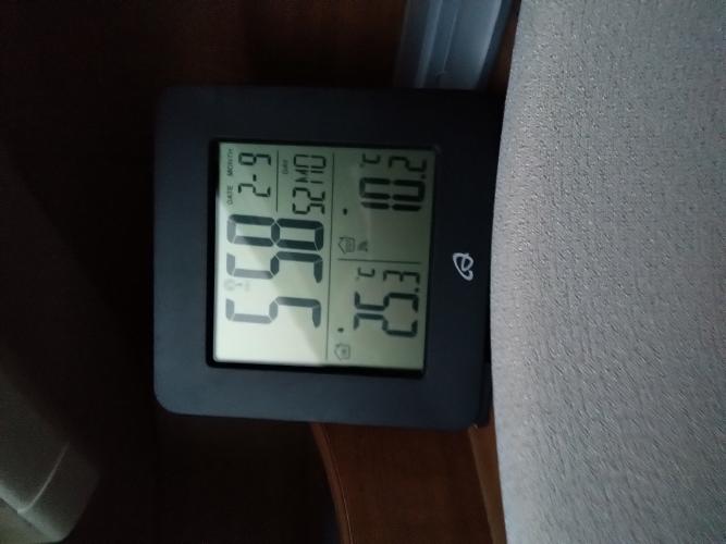

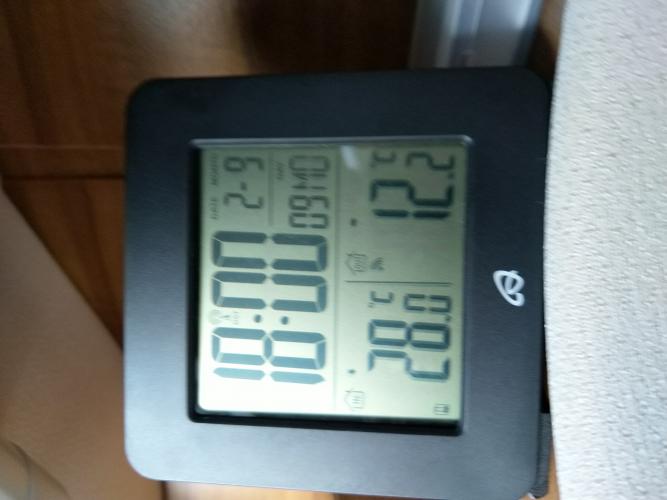

Io ho ritirato il camper nel febbraio dell'anno scorso e già in estate in Grecia ho visto la differenza rispetto ai precedenti a compressore (5 da 30 anni in qua) avuti.
Per dire, in certi casi pur con temperature non estreme non riuscivamo a scendere sotto i 10-11 gradi. Allego un paio di foto di situazioni tipiche:
IMG_20190902_065851.jpg​​​​​​
Questa la mattina presto, dopo una notte relativamente fresca. Mentre la sera stava ancora più su:
Il termostato in questo caso era a 6 (il massimo è 7). Non ho rilevato la T nel retrofrigo, ma è delimitato in alto dal cassetto cucina dove le posate quasi scottavano. Fortunatamente ho 280W di pannelli perchè il compressore andava almeno al 60-70% del tempo.
Di foto del genere ne ho tutta una serie.
Ovviamente le ho passate al conce, non particolarmente impressionato ("vabbe' .. in Grecia fa caldo"), che poi ha provato il frigo in ottobre e, riscontrato che  temperature di circa 1-2 °C in officina le raggiungeva (a vuoto!) mi ha detto che per quel che ne sa lui va bene e se voglio approfondire devo rivolgermi al fabbricante del frigo.
Ecco perché cercavo di documentarmi in modo un po' oggettivo, magari anche dipanando preventivamente il dubbio che il problema sia l'installazione un po' "stipata" (da cui il rilievo della T nel retrofrigo).

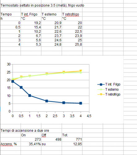

Ho fatto un po' di prove del frigo. L'ho caricato con varie bottiglie d'acqua per 8 Kg circa. Il camper era alimentato a 220V quindi circa 14V alla batteria (circa come quando i pannello solari producono). Le temperature
erano quelle dei giorni scorsi, si arrivava anche a 26 gradi di giorno e 20-21 di notte. Ho misurato anche la temperatura del vano dietro il frigo, in cui lavora il condensatore. Allego estratti di un foglio di calcolo dove ho sintetizzato le prove. si vedono le temperature nel frigo, ambientale e nel retrofrigo, le temperature in celletta e i tempi di accensione, per una prima sessione con il termostato alla posizione 3 partendo da temperatura ambiente, e una seconda sessione in cui da 3 è stato portato a 5. Come funzionamento del termostato direi che ci siamo. Non ho provato le posizioni successive fino alla 7 perchè già queste temperature sono ampiamente sufficienti. Ho tuttora dei dubbi che il frigo raggiunga le temperature che si vedono qui, in caso di temperatura ambientale più alta, dubbi che mi vengono dall'uso dell'anno scorso in Grecia, in cui il rendimento non era quello che mi aspettavo. Cioè temo che non arrivi a regime ma stia sempre a faticare in salita. Però con le temperature attuali la prova è questa. Come si potrà notare viene qualche dubbio nel caso di temperatura ambuentale, quindi del retrofrigo, relativamente elevata. In effetti quando ho portato il termostato a 5, dopo un iniziale corretto calo a 2.6, la temperatura in zona condensatore è salita a 28 e contemporaneamente l'interno ha preso un paio di gradi, per poi calare durante la notte al valore di 1.6 °C. Non mi ricordo di un comportamento simile con i precedenti, la temperatura calava e basta, anche se si era a 40°C ambiente quindi non certo meno al condensatore. Tempi di accensione: ok a regime, più alti in transitorio (quando deve pompare di più) rispetto ad altri frigo a compressore che ho avuto, che non salivano oltre il 35 max. 40% del tempo, questo fa anche il 50%. ​​​​​​ In questa prova non è quasi mai stato aperto il portello, quando si va in giro in ferie la cosa cambia. Seguiranno altre prove appena il clima si fa più estivo
Oggi ho fatto la prova di avviamento del frigo a vuoto.
Tempi ben più brevi che con 8 Kg di acqua dentro (v. messaggio in riferimento, con immagini).
Si sapeva, ma è interessante valutare
Mah, non sembrerebbe malissimo, ma certo il frigo vuoto è un'astrazione.
Perlomeno può essere una base di confronto se qualcun altro fa una prova simile.
Ad maiora
Modificato da Armando il 16/05/2020 alle 00:45:12

la prova a vuoto di 4 ore con temperatura ambiente media di circa 23 gradi a mio parere non brilla , in quelle condizioni di prova la temperatura impostata avrebbe dovuto raggiungerla in minor tempo , a meno che non ti sei accorto dell'intervento del termostato con fermo compressore e successiva ripartenza , la temperatura del retrofrigo andrebbe rilevata direttamente sul condensatore e non sull'aria retrostante , misurando l'aria nel cavedio la misura è notevolmente falsata e non sarà possibile una corretta comparazione , sei sicuro che a un certo punto non sia intervenuto il termostato ? , sei sicuro che la porta chiuda correttamente su tutto il suo perimetro ?
mario
11/08/2003 7756
Inserito il 14/05/2020 alle: 19:44:57
Faccio la misura dell'aria perchè mi è possibile fare quella. Comunque in settembre (vedi 2 foto mess. 12-5 h. 9.48) lì ci saranno stati almeno 45 gradi, le posate nel cassetto che sta sopra erano calde, non solo tiepide. Cosa che ora non si è verificata, ma spiega come mai misuro lì.
Il "fermo compressore con successiva ripartenza" c'è sempre, in tutti i frigoriferi che ho avuto (anche quelli che in estate non davano problemi), sia in transitorio quando lavora per raggiungere la T impostata a termostato, sia a regime  quando mantiene la T raggiunta.
Anche per quello metto i tempi di accensione e spegnimento, che "lungo la curva" sono un po' diversi da quelli a regime. Quando nel settembre scorso non raffreddava a sufficienza, i tempi "on" erano molto lunghi (oltre all'aria calda nel retrofrigo). Che è poi il topic.
La porta è ben chiusa.
Modificato da Armando il 14/05/2020 alle 19:46:44
