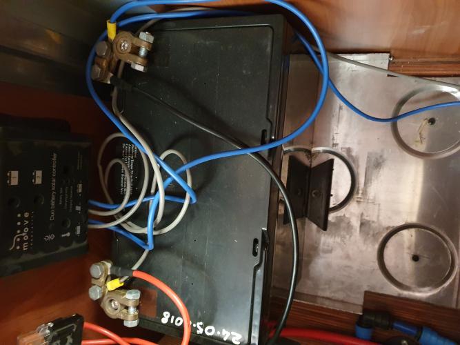

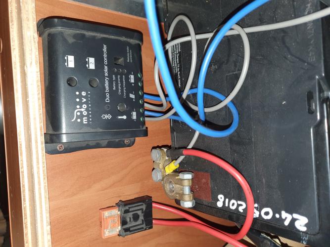

Buonasera a tutti,
oggi ho fatto un salto in camper, la situazione è questa.
Non ci capisco molto, ma a quanto pare basta tirare 2 cavi e collegare la seconda batteria, ma poi non mi è chiaro se e come devo collegare le 2 batterie fra loro.
Come avevo già scritto comprerò 2 Varta ma vedo che sono da 95 Ah. Secondo voi va bene questa?
https://www.amazon.it/dp/B00OXZ...
Nel montarle, c'è qualche accorgimento che dovrei prendere? Che sezione di cavi mi consigliate?
Ultima domanda. Il fusibile che si vede nella foto (da 40) è montato tra la batteria e l'impianto. È giusto cosí? Devo metterne uno anche montando la seconda batteria?
Scusatemi se ho fatto qualche gaffe, ma io e la corrente non siamo mai andati troppo d'accordo...
Grazie a tutti per i vostri consigli, sono molto preziosi. smiley

31/03/2004 21022
Inserito il 02/05/2020 alle: 14:14:05
In risposta al messaggio di Piero1976 del 02/05/2020 alle 12:22:24
Buonasera a tutti, oggi ho fatto un salto in camper, la situazione è questa. Non ci capisco molto, ma a quanto pare basta tirare 2 cavi e collegare la seconda batteria, ma poi non mi è chiaro se e come devo collegare le
2 batterie fra loro. Come avevo già scritto comprerò 2 Varta ma vedo che sono da 95 Ah. Secondo voi va bene questa? cm_sw_r_other_apa_i_6AuREbY5CAP6B Nel montarle, c'è qualche accorgimento che dovrei prendere? Che sezione di cavi mi consigliate? Ultima domanda. Il fusibile che si vede nella foto (da 40) è montato tra la batteria e l'impianto. È giusto cosí? Devo metterne uno anche montando la seconda batteria? Scusatemi se ho fatto qualche gaffe, ma io e la corrente non siamo mai andati troppo d'accordo... Grazie a tutti per i vostri consigli, sono molto preziosi.  P.S. Nel frattempo ho trovato online il manuale di istruzioni del Duo Battery. Bene.
nulla da dire sul tipo di batteria che acquisterai, magari guarda da CSM, forse costa un po' meno... forse..
La prima cosa da fare è quella di verificare se davanti a quella batteria ci sta anche la seconda, cosa che sembra possibile.
Successivamente, bisogna capire gli utilizzi che ne vorrai fare. Così a occhio basterebbe aggiungere 2 cavi per collegare i positivi e i negativi delle due batterie e tutto già funziona.
Il problema è che così a occhio io vedo cavi molto sottili e in piena confusione rispetto al solito.
Ti dico cosa farei io...
Metterei le due batterie contrapposte in modo tale da avere i due positivi delle singole batterie vicini e così anche i negativi. I cavi di giunzione saranno cortissimi e sono perfetti. Li metterei comunque almeno da 16mmq, meglio se da 25.
Metterei dei cavi da 6mmq che partono dal regolatore per arrivare alla/e batteria/e.
Coglierei l'occasione per usare i gusti colori, ROSSO e NERO.
A questo punto, in un futuro non dovrai mai più mettere mano all'impianto qualora volessi montare un inverter...
Inserirei uno staccabatteria tra l'attuale cavo rosso e la batteria, al fine di evitare qualsiasi assorbimento parassita che potrebbe portare la BS a zero durante il rimessaggio.
Non aggiungerei altri fusibili.
Quello presente da 40A lo lascerei, anche se per capire il giusto dimensionamento sarebbe giusto capire cosa vi è collegato a valle... immagino la centralina del mezzo, la quale spero abbia altri fusibili... per 40A non vanno bene per ogni cosa collegata...
Ma questo è è un altro discorso...

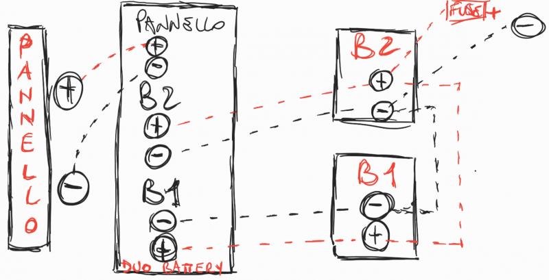

Quindi il collegamento da fare è questo?
È indispensabile che + e - escano da due batterie diverse o possono uscire dalla stessa batteria?
Lo staccabatteria già presente nel camper non è sufficiente a staccare completamente? Credo sia la prima cosa che incontrano i cavi prima di entrare nella centralina, ovviamente dotata di tutti i fusibili necessari...
Modificato da Piero1976 il 02/05/2020 alle 14:46:58

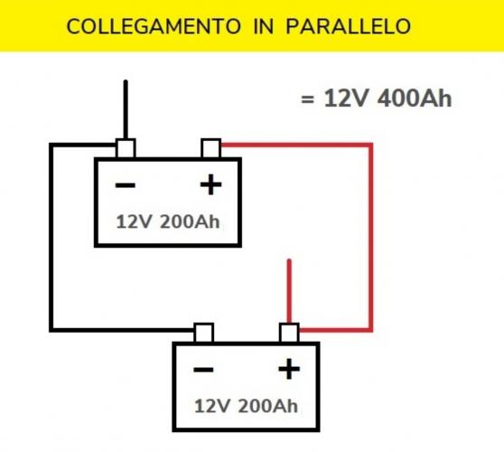

13/01/2006 25431
Inserito il 02/05/2020 alle: 15:37:02
In risposta al messaggio di Piero1976 del 02/05/2020 alle 14:43:15
Grazie mille! Si, le batterie c'entrano, ho dimenticato di scriverlo ma avevo misurato. Ho pensato anche io di comprare i cavi di colore e diametro giusti e sostituire tutto facendo un lavoro più pulito. Non sostituirò
i cavi che vanno dal pannello al Duo battery. Quindi il collegamento da fare è questo? È indispensabile che + e - escano da due batterie diverse o possono uscire dalla stessa batteria? Lo staccabatteria già presente nel camper non è sufficiente a staccare completamente? Credo sia la prima cosa che incontrano i cavi prima di entrare nella centralina, ovviamente dotata di tutti i fusibili necessari...
Diciamo che il parallelo corretto si fa così:
Fusibili
posizionati a 3 millimetri di distanza dai poli positivi, oppure con una soluzione che ti illustro qui in fondo.
Il filo grigio che vedo nella foto che va a farsi dei giri a spasso prima di entrare nel regolatore mi piacerebbe non vederlo più.
Il fusibile avvitato alla parete col filo rosso è indice di buona volontà e quasi ci siamo, però così non va ancora bene;  c'è un filo da 20 cm non protetto a spasso quindi il fusibile va messo esattamente sul morsetto positivo della batteria, non dopo 20 cm
Guarda bello questo polo positivo PROTETTO (a differenza dii quello di ottone che vedo) dotato di tre fusibili che è possibile installare del valore che ci pare:
Questo copre tutto quanto (fusibili e morsetto) col suo tappo rosso e se sfugge un cacciavite di mano magari si evita di dar fuoco al camper...
Marco.

Piero1976
Piero1976
06/04/2016 273
Inserito il 02/05/2020 alle: 17:32:22
Quindi lo schema giusto sarebbe questo. (Si lo so, è proprio brutto).
Il fusibile è quello che già c'è, potrei eliminarlo e mettere 2 di quei morsetti con fusibile da 30. Giusto?
Con questo schema azionando lo staccabatteria il pannello non ricarica, vero?
Modificato da Piero1976 il 02/05/2020 alle 19:38:04
31/03/2004 21022
Inserito il 02/05/2020 alle: 17:53:14
In risposta al messaggio di Piero1976 del 02/05/2020 alle 17:32:22
Quindi lo schema giusto sarebbe questo. (Si lo so, è proprio brutto). Il fusibile è quello che già c'è, potrei eliminarlo e mettere 2 di quei morsetti con fusibile da 30. Giusto? Con questo schema azionando lo staccabatteria il pannello non ricarica, vero?
non avendo tu incluso lo staccabatterie nel disegno non lo so laugh anzi, guardando il disegno sembrerebbe proprio caricare, perchè il regolatore è diretto alle batterie...
Al limite... non trovo corretto collegare la seconda uscita del regolatore alla 2^ batteria, la quale essendo il parallelo con la prima si caricherebbe comunque...
Il regolatore DOVRAI collegarlo allo staccabatteria sul polo lato batteria...

Inserito il 02/05/2020 alle: 19:22:10
In risposta al messaggio di Laikone del 02/05/2020 alle 17:53:14
Con questo schema azionando lo staccabatteria il pannello non ricarica, vero? non avendo tu incluso lo staccabatterie nel disegno non lo so  anzi, guardando il disegno sembrerebbe proprio caricare, perchè il regolatore
è diretto alle batterie... Al limite... non trovo corretto collegare la seconda uscita del regolatore alla 2^ batteria, la quale essendo il parallelo con la prima si caricherebbe comunque... Il regolatore DOVRAI collegarlo allo staccabatteria sul polo lato batteria...
Si, infatti. Le batterie si dovrebbero ricaricare perché lo staccabatteria è messo "dopo". Inizio a capirci qualcosa.
Ma se non devo collegare la seconda batteria al Duo, perché c'è la predisposizione?
Forse per fare in modo che le due batterie si ricarichino separatamente?
Non collegando il Duo alla seconda batteria sarebbe come versare acqua in 2 recipienti "a cascata", quando il primo è pieno inizia a riempirsi il secondo, giusto? Magari in questo modo le due batterie non si consumerebbero in maniera uniforme?
Mi scuso ancora per il mio modo grossolano di esprimermi! smiley
Modificato da Piero1976 il 02/05/2020 alle 19:23:53
