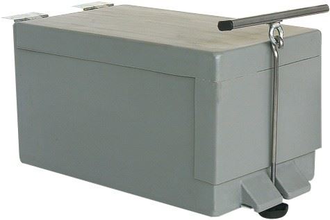

Buona giornata a tutti, ho bisogno del vostro aiuto per non divorziare dopo 41 anni di matrimonio 😉😉😍 mi spiego: ormai e' oltre un anno che ho acquistato la seconda cassetta wc e non ho ancora trovato dove metterla, io avevo preso una di quelle cassette in plastica con coperchio è messa nel garage a volume variabile, apriti cielo mia moglie inbufalita mi dice che un contenitore pieno di mer......a. Dove si mettono le bottiglie di acqua e sopra a dove uno ci dorme non la vuole, allora avevo pensato di far fare un cassetto esterno ma mi hanno chiesto 500 €  che per me sono una follia, alla fine pensavo di fare una cassetta  da posizionare sotto al porta-bici in modo da poterlo usare sopra x le bici e sotto per la cassetta, e qui entrate in campo voi, datemi una idea su come costruire la cassetta e di come agganciarla, ringrazio sin d'ora chi vorrà' aiutarmi.   Gino  El lupo

io avevo preso una di quelle cassette in plastica con coperchio è messa nel garage a volume variabile, apriti cielo mia moglie inbufalita mi dice che un contenitore pieno di mer......a. Dove si mettono le bottiglie di acqua e sopra a dove uno ci dorme non la vuole, allora avevo pensato di far fare un cassetto esterno ma mi hanno chiesto 500 €  che per me sono una follia, alla fine pensavo di fare una cassetta  da posizionare sotto al porta-bici in modo da poterlo usare sopra x le bici e sotto per la cassetta, e qui entrate in campo voi, datemi una idea su come costruire la cassetta e di come agganciarla, ringrazio sin d'ora chi vorrà' aiutarmi.   Gino  El lupo 8

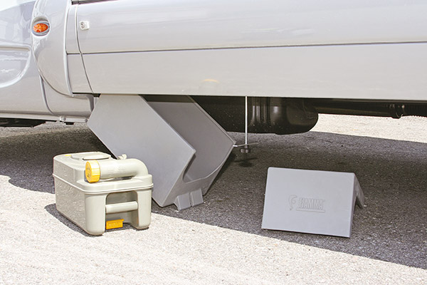

io l'ho posizionata sotto al pianale del camper, puoi comprare il suo contenitore che costa circa 150 € oppure se hai la possibilità e la manualità farlo da te.
Lo fissi al telaio con delle squadrette o piastre in funzione di dove lo posizioni.
Danilo...
Elegante come un Kreos e scattante come un Iveco...

In risposta al messaggio di el lupo del 26/05/2015 alle 13:17:06
ciao se ti interessa un contenitore per cassette da attaccare sotto come quello postato io ne ho uno nuovo mai montato

Bimbi66 ha un ottimo affare da proporti, io l'ho realizzata con lamiera zincata da 2 mm fatta a forma di "U" con 2 labbra superiori piegate verso l'esterno per fissarla al pianale.
Retro chiuso con una fascia di metallo rivettata e davanti una cerniera, sempre rivettata con attaccato altra fascia in metallo con foro per chiudere tramite lucchetto alla paretina del contenitore (nel caso qualche feticista decidesse di rubare la cassetta piena...).
Costo materiale 20 euro, costo fabbro per piegature della U e relative labbra 15 euro. Tempo per fissaggio circa 2 ore (alla fine non l'ho avvitata al pianale ma l'ho saldata al telaio e ci ho messo un po' per capire come e dove posizionarla).
