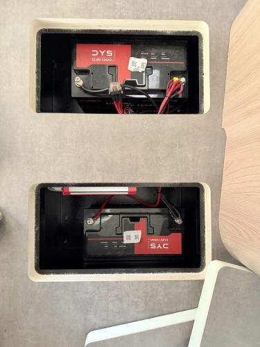

Sul camper ho montate 2 LiFePO4 da 120 AH in parallelo secco. Direi sono di un marchio a me ignoto: "DYS Power" e montano BMS della ZiaoXiang electric che sembra essere discretamente diffuso.

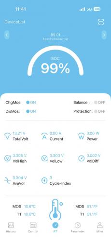

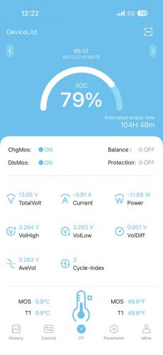

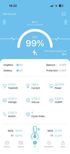

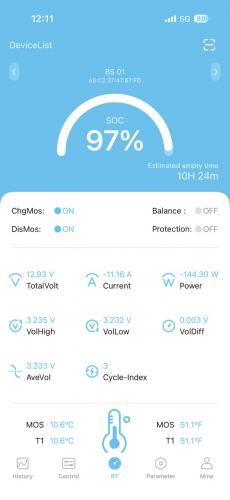

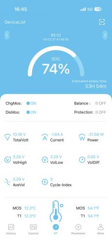

La BS 01 si è scaricata fino al 92% , mentre la BS 02 si è scaricata fino al 74%. Questa cosa si è verificata in alcuni giorni ed in maniera progressiva, cioè la BS02 ha evidenziato un calo del valore di SOC  maggiore man mano che passava il tempo. Al di là del valore di SOC, la tensione era sostanzialmente uguale, mentre la corrente in uscita era leggermente superiore su quella più scarica. Ecco 2 immagini:
BS 01
BS 02
Dopo aver raggiunto questi valori ho spento le luci ed ho lasciato il camper fermo staccando anche le BS dal circuito (con staccabatteria. Poi ho avuto bisogno di spostarlo ed ho ricollegato le batterie per vedere come si comportavano in caricamento.
Avviato il motore, con in aggiunta un seppur lieve apporto di corrente dal fotovoltaico, le batterie si sono ricaricate ad una tensione identica (e questo è ovvio), ma con correnti un po' diverse, quella meno scarica assorbe più corrente.

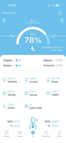

Ecco le foto relative ad un momento in cui il motore è fermo e la ricarica avviene da FV. Dalle quali comunque si capisce che la BS01, quella più carica, accetta più corrente della BS02 che è la più scarica e ne accetta meno.
Lo stesso è successo anche con il motore in moto la batteria più cara accetta più corrente di quella più scarica
L'unica cosa che ancora ho notato è che la BS01, arrivata velocemente al 99% di SOC,  non ha  completata la ricarica mantenendo il valore di 99% fino all'arrivo a destinazione (forse un paio di km) e quindi ora attendo solo di rimettere in moto il camper per vedere come si comporta il valore di SOC delle 2 batterie continuando ad immettere corrente. Nei prossimi giorni completerò questa prova.

Se interpreto correttamente il termine “in cascata” le mie batterie dovrebbero essere collegate come la foto che hai postato, ma preferisco ovviamente verificare. Però c’è una cosa che non capisco, sulle LiFePO4 la tensione non “dice” qualcosa circa lo stato di carica ? Io la tensione l’ho vista sempre identica a qualsiasi livello di SOC .
In cascata sarebbe il modo errato, cioè i fili più e meno dell'impianto arrivano ad una sola batteria e poi due spezzoni collegano l'altra in parallelo, spero che il tuo sia così, cioè errato, in modo che tu possa fare la modifica, cioè un collegamento come quelle in foto ossia 2 batterie in parallelo con 2 spezzoni e poi il positivo collegato su una e il negativo sull'altra.
Fammi sapere se hai delle bus-bar.

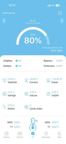

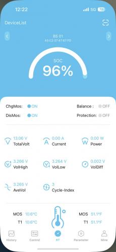

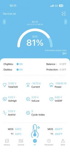

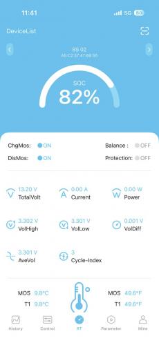

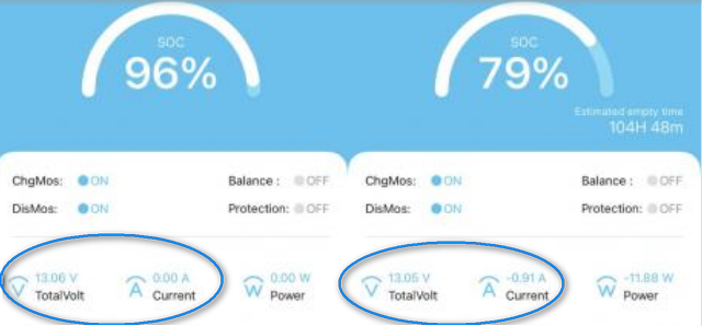

Allora... il cablaggio a me, sembra corretto:
Il positivo del veicolo è collegato ad una batteria ed il negativo sull'altra.
Peraltro, questa mattina, quando sono arrivato in rimessaggio ho collegato le 2 batterie ottenendo questo risultato:
Quindi, a batterie staccate dal camper, ma in  parallelo tra di loro, la BS 2 ha incrementato il proprio valore di SOC da 78 a 82, mentre la BS 1 è rimasta uguale.

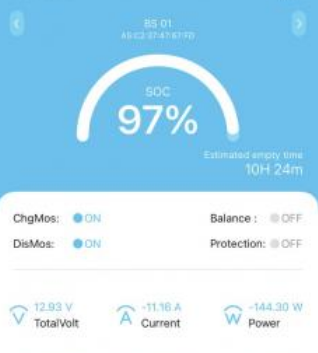

Allora ho provato ad accendere molte utenze fino a portare, progressivamente, l'assorbimento oltre i 10 A/batteria. Ho notato quello che ha descritto Camperdavide: a bassi assorbimenti la BS più scarica rilascia più corrente; con assorbimenti più elevati succede il contrario.
Qui con circa 22 ampere di assorbimenti la batteria più carica ne rilascia di più
Qui lo stesso con 17 Ampere di assorbimento
Qui, con meno di 4 ampere l'assorbimento si equivale
Qui con assorbimento ancora più basso, la batteria più carica non rilascia nulla, l'altra invece , si fa carico di tutto l'assorbimento.
Non so se può avere un senso, ma i Fotovoltaici stanno immettendo qualcosa, lo si vede  da una spia dal regolatore che però non ha un display o un BT da interrogare quindi non so quanto stia erogando, comunque molto poco.
Mercoledì della prossima settimana muoverò il camper e così vedrò cosa succede in fase di ricarica.

Vedo valori in tensione strani.
Mi sa che i BMS danno i numeri. (forse sono stati configurati male)
Sembra che la batteria al 96% sia staccata.
Una lifepo4 da 100Ah carica al 96% con 0,9A di assorbimento (che tra l'altro non sono a suo carico) , non può avere solo 13,06V di tensione, mi aspetto 13,3V almeno.
Sembra che il BMS della batteria al 96% abbia staccato, ma legge e riporta la tensione dell'altra batteria al 79%.
Tra l'altro le tensioni mi sembrano un po' tutte leggermente più basse di quelle che sono abituato a vedere, su lifepo4, con quei carichi e quelle percentuali di carica.
12,93V con 11A di carico e una batteria al 97% è un valore che mi sembra più basso di circa 2 decimi.
Con quale tensione massima carichi le BS?
Leggo ora la risposta di Ciro, sono d'accordo con lui...non fidarti dei valori ripostati dai BMS, sembrano campati in aria.

Sono in parallelo, la loro tensione a riposo è identica.
Si, chiaro , ma sono valori incongruenti rispetto a quello che è lo stato/utilizzo delle batterie.
Leggendo i valori riportati dai 2 BMS sembra che non siano in parallelo, soprattutto come comportamento ai carichi.

In risposta al messaggio di banoyo del 03/01/2026 alle 18:21:36
Vedo valori in tensione strani. Mi sa che i BMS danno i numeri. (forse sono stati configurati male) Sembra che la batteria al 96% sia staccata. Una lifepo4 da 100Ah carica al 96% con 0,9A di assorbimento (che tra l'altro
non sono a suo carico) , non può avere solo 13,06V di tensione, mi aspetto 13,3V almeno. Sembra che il BMS della batteria al 96% abbia staccato, ma legge e riporta la tensione dell'altra batteria al 79%. Tra l'altro le tensioni mi sembrano un po' tutte leggermente più basse di quelle che sono abituato a vedere, su lifepo4, con quei carichi e quelle percentuali di carica. 12,93V con 11A di carico e una batteria al 97% è un valore che mi sembra più basso di circa 2 decimi. Con quale tensione massima carichi le BS? Leggo ora la risposta di Ciro, sono d'accordo con lui...non fidarti dei valori ripostati dai BMS, sembrano campati in aria.
Il problema delle batterie "smart" col Bluetooth in parallelo è proprio quello, la più carica delle due si sgancia senza motivo.
WattCycle ha introdotto il flag "parallel mode", ma ha anche messo in commercio (non in UE) una 314 Ah "dumb", cioè senza Bluetooth che non crea problemi di coesistenza con altre batterie.
Qualunque cosa creda il BMS, scollegare una litio a 13,06 Volt non deve essere fatto, il BMS deve staccare per problemi di temperatura, di tensione o di corrente, in quella al 96% nessuna di queste condizioni è vera... ma allora cos'è che obbliga un BMS a scollegare una batteria che non ha problemi?
Solo l'altro BMS può essere il colpevole, ma come comunicano tra loro?
In elettronica ci sono 3 modi:
- Via cavo, ma qui non è presente.
- Tramite Bluetooth
- A "onde convogliate" sui cavi del parallelo.
Io farei una prova... durante lo scenario della BS carica disconnessa, scollega quella più scarica che sta lavorando, se parlano tra loro in Bluetooth non cambierà nulla, altrimenti quella disconnessa rientra in servizio.
Una cosa è sicura, due batterie gemelle in parallelo non possono avere SOC così diversi tra loro.

Se capisco bene il senso del tuo intervento, secondo te in realtà lo stato della ricarica delle 2 batterie è simile mentre il valore di soc espresso dal BMS è probabilmente falso ! Ho capito correttamente ?
Secondo me ha dei problemi il BMS della batteria che risulta più carica.
Fossi in te farei delle prove con una sola batterie alla volta, per vedere come si comportano singolarmente.
Poi se i test non danno risposte proverei come ha detto M48 scambiando di posizione le batterie.

Il problema delle batterie smart col Bluetooth in parallelo è proprio quello, la più carica delle due si sgancia senza motivo. WattCycle ha introdotto il flag parallel mode, ma ha anche messo in commercio (non in UE) una
314 Ah dumb, cioè senza Bluetooth che non crea problemi di coesistenza con altre batterie. Qualunque cosa creda il BMS, scollegare una litio a 13,06 Volt non deve essere fatto, il BMS deve staccare per problemi di temperatura, di tensione o di corrente, in quella al 96% nessuna di queste condizioni è vera... ma allora cos'è che obbliga un BMS a scollegare una batteria che non ha problemi? Solo l'altro BMS può essere il colpevole, ma come comunicano tra loro? In elettronica ci sono 3 modi: - Via cavo, ma qui non è presente. - Tramite Bluetooth - A onde convogliate sui cavi del parallelo. Io farei una prova... durante lo scenario della BS carica disconnessa, scollega quella più scarica che sta lavorando, se parlano tra loro in Bluetooth non cambierà nulla, altrimenti quella disconnessa rientra in servizio. Una cosa è sicura, due batterie gemelle in parallelo non possono avere SOC così diversi tra loro.
Se è cosi c'è poco da fare.
Solo sostituendo i BMS si risolve.
Sembra quasi un funzionamento voluto per scaricare una batteria alla volta con bassi consumi, mentre vengono messe in parallelo quando serve molta corrente.
ma per "scenario della BS carica disconnessa", intendi il momento in cui la più carica è ad assorbimento "0" e l'altra invece risulta con assorbimento ?
e come faccio a scollegare la meno carica che sta cedendo corrente ? Tolgo il positivo del parallelo ?
