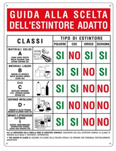

ragazzi... siamo all'ABC dell'antincendio... e con ABC non intendo certo le classi di incendio...
Gli estintori idrici, che altro non sono che estintori ad acqua per il 90% NON vanno assolutamente bene per spegnere incendi che coinvolgono apparati elettrici per ovvi motivi... INOLTRE, sono invece del tutto sconsigliati in caso di incendi di classe D (provocati da metalli) perché potrebbero causare addirittura esplosioni.
riporto per comodità le classi di incendio:
  • A: fuochi da solidi;
  • B: fuochi da liquidi;
  • C: fuochi da gas;
  • D: fuochi da metalli;
  • F: fuochi da oli e grassi.
vi lascio infine questo cartello riepilogativo che certamente vi aiuterà a ben comprendere la situazione

siamo tutti liberi da fare come crediamo, dall'estintore al nulla... ovviamente è chiaro che è meglio sperare non accada nulla, ma ricordo che il mezzo è popolato da un equipaggio e questo non sempre è addestrato ai livelli che si spera.
Banalmente, leggendo l'ultimo intervento, non certo per colpevolizzarlo, ma semplicemente per far riflettere... dubito che "la moglie" media del camperista sappia e sia in grado di gestire la disconnessione di una/due batterie dovendolo fare smontando griglie e utilizzando chiavi.
Ergo, basta che il problema nasca quando "il marito" sta prendendo l'aperitivo con gli amici 2 camper più in là che i secondi passano e ormai è tardi.
La tabella riassuntiva che ho postato, dovrebbe servire a far comprendere il perchè su un camper non vi è altra possibilità che un estintore a polvere per aver maggior efficienza.
Se poi per spegnere un principio di incendio ci affidiamo ad una chiave combinata da 10mm, direi che la questione in merito è abbastanza chiara, come l'inserire due staccabetterie uno sul positivo e l'altro sul negativo della stessa batteria... laughlaugh

Dalla tabella si vede che solo la polvere va bene per tutto. L'estintore non viene revisionato e timbrato alle scadenze, chi  è molto fiducioso del corretto funzionamento non saprei dare avviso migliore.

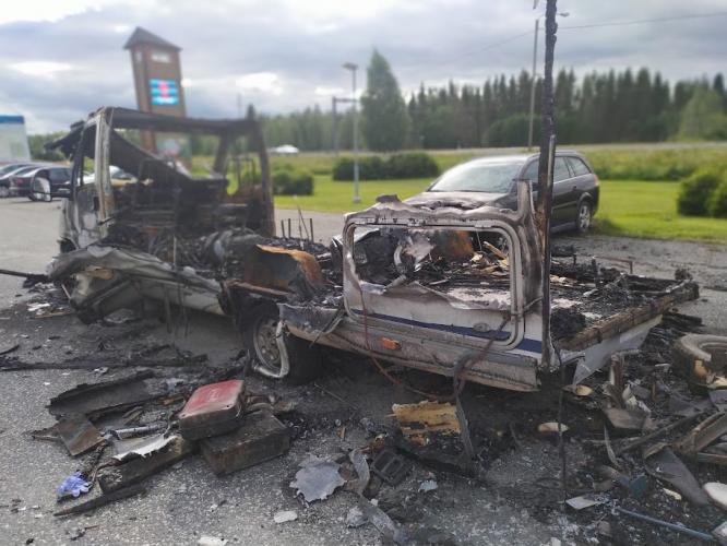

Inserito il 21/03/2023 alle: 09:45:19
Finlandia, estate 2021.
Forse qui hanno indugiato un po' troppo a lungo su quale tipo di estintore era meglio utilizzare...
31/03/2004 20961
Inserito il 21/03/2023 alle: 09:54:31
In risposta al messaggio di wippet del 21/03/2023 alle 09:45:19
Finlandia, estate 2021. Forse qui hanno indugiato un po' troppo a lungo su quale tipo di estintore era meglio utilizzare...
esattamente...
quando devi andare vai, senza se e senza ma... altrimenti fai quella fine lì...
Non a caso gli estintori a polvere sono i più diffusi/utilizzati...
