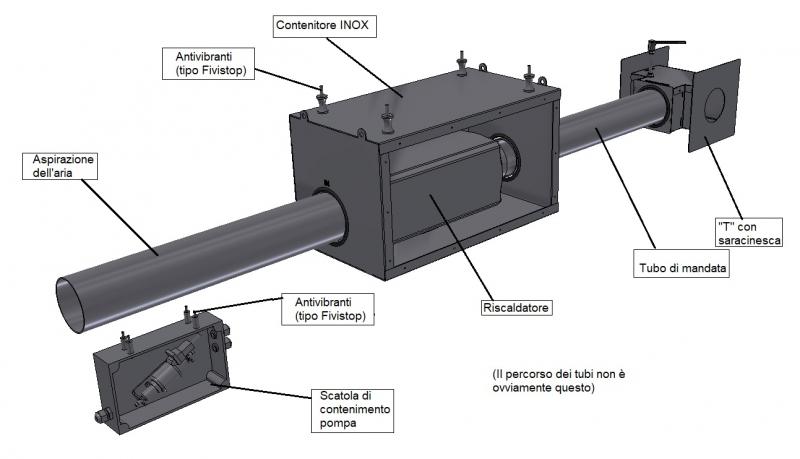

Ma veniamo al punto: ieri ho ricevuto il riscaldatore cinese (5kw) e mi sto organizzando per il montaggio che farò all'esterno in un carter inox che costruirò ad hoc: essendo un camper di 30 anni non ho molto spazio di stivaggio così ho optato per il montaggio esterno. Prima di arrivare a scrivere ho ovviamente spulciato fra tutti i post del mondo ma sta volta non ho trovato davvero nulla: canalizzare o non canalizzare... usando come ausilio la ventola del Trumavent?
Il bruciatore cinese, dalla letteratura online, sembra non avere una grande portata di aria per poter essere canalizzato sulle 7 bocchette della mia Truma e la cosa è ragionevole: ma cosa capita se interpongo l'ingresso della mandata "cinese" tra la stufa e il Trumavent? (con apposita giunzione a "T" corredata di saracinesca per poter selezionare le fonti del calore). A sensazione direi che, per far funzionare tutto come si deve, dovrei trovare il giusto regime di rotazione della ventola Truma perchà non si vengano a creare onde di pressione e depressione nei condotti, poi dovrei valutare i consumi elettrici che aumenteranno per le due ventole in rotazione, e così via. Sono pure congetture e forse anche un po' troppo accademiche, che avranno necessità di sperimentazione se qualcuno ancoro non lo ha fatto. Per ora mando il post e non scrivo oltre ma so che ci sono tante questione non ancora specificate ma che scriverò volentieri se qualcuno avrà voglia di dire la sua.. anche se fosse l'adagio di fantozziana memoria "E' una c...a pazzesca"!! Grazie ragazzi e buona giornata.

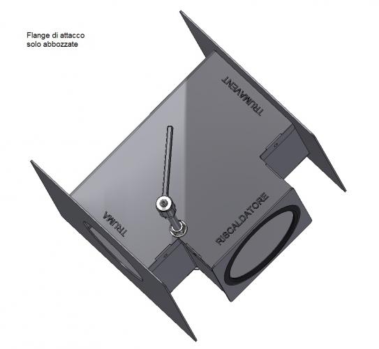

Allego uno schema di ciò che ho esposto in merito al mio progetto.Schema%20montaggio.jpgGiunzione%20a%20tre%20vie.jpg
Nel caso funzionasse, ci sarebbe la possibilità di motorizzare la saracinesca, comandandola con un relè che all'accensione del bruciatore commuti la saracinesca da posizione Truma a posizione "Cinebasto".
Il tutto ovviamente per poter avere ridondanza sul sistema di riscaldamento.
Grazie ancora.

Ci ho pensato anche io a entrare nella lamiera della stufa, solo che in questa maniera non riesco a tenere i due impianti separati ed entrambi funzionanti. Se ho capito bene il tuo lavoro, accendendo la truma un po’ di aria entra nel riscaldatore, pur minima perché risucchiata a valle. Anche se non credo che possa far danno… dipende da quanta ne passa e potrebbe far girare la ventola del cine. Ma è pura teoria e si sa che il calabrone vola perché non sa di non essere aerodinamico.

Nemmeno io credo userò i due riscaldamenti contemporaneamente, vorrei evitare il ricircolo passivo nell’impianto spento mentre uso l’altro. Ora, visto che tanto l’armadio che ospita il generale della 220 alloggia anche la truma e le sue ventole è libero, guardo bene come è fatto il carter della stufa per vedere se posso evitare la saracinesca. Scusate quindi se rispondo “a rate”.

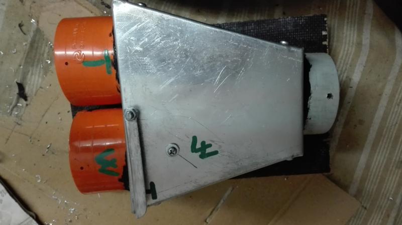

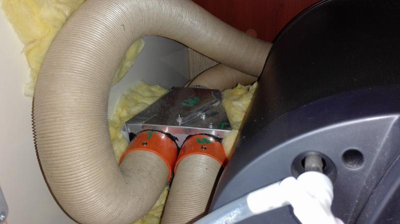

Ciao nebbio ,io ho fatto così perché il web cinese l ho dovuto mettere davanti perché la dimette era la parte più fredda però per arrivare dietro il percorso è un po' lungo siccome la portata è più minore rispetto alla truma l aria arriva più debole. In più quella bocchetta della truma ha una deviazione che manda l aria calda nel doppio pavimento tecnico. Adesso farò delle prove col freddo intenso perché per i noti motivi l inverno scorso non l ho potuto testare a fondo, eventualmente aggiungerò una ventola lungo il percorso. Ciao Franco
