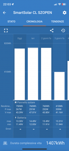

Poi dici: I tuoi contatori non sono in grado di dirti quanta energia da fv hai immesso in batteria durante la marcia con alternatore attivo,​​​​​.
  • Non sono d'accordo, intanto lo screenshot riporta correttamente l'energia generata solo dai pannelli, quanta energia entra nella sola batteria me lo dice lo smartshunt poiché, ovviamente, ho anche un alto consumo istantaneo ma so benissimo anche che dall'alternatore carico 0 (zero) poichè scollegato, in caso di eccezionale utilizzo, causa scarso rendimento del fotovoltaico o di sera/notte, sarà sempre lo smartshunt a rilevare quanta corrente entra nella batteria e questo non credo sia un dato esclusivo del tuo dc-dc/mppt renogy, ci sono diversi dispositivi in grado di fare ciò, io stesso ne ho un paio, devo dire però che a me poco importa saper chi fa cosa in modo millesimale, mi basta avere una summa di cosa dispongo ed agire di conseguenza.
Tornando ai consumi di gasolio, ricaricare una litio di generose dimensioni per 5/6 ore con correnti da 50A da alternatore, il consumo lo vedi eccome, é un po come viaggiare 5/6 ore con aria condizionata in cabina accesa, puoi fare tutti i calcoli che vuoi (bravo) il consumo sarà inevitabilmente maggiore rispetto a quello di viaggiare 5/6 ore con l'aria condizionata spenta, di certo però, non sono soli pochi centesimi.

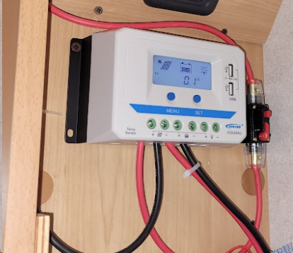

Cmq il mio impianto è basico cioè:
Pannello 170W monocristallino
Regolatore di carica Epever 3024
Batteria AGM 100Ah

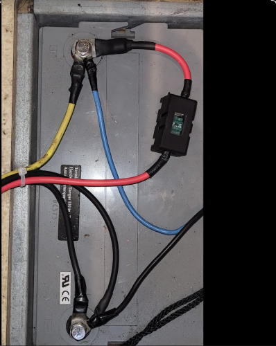

Una nota, sulla batteria servizi vedo che 2 cavi su 3 non sono in alcun modo protetti, provvedi mettendo un fusibile su ogni cavo ad essa collegato.

in estate e/o comunque in giornate belle piene di sole.  Una nota, sulla batteria servizi vedo che 2 cavi su 3 non sono in alcun modo protetti, provvedi mettendo un fusibile su ogni cavo ad essa collegato.  Ciro.
Grazie anche a te Ciro anche a Rascal ed a  Frank Blue  mi avete illuminato in un campo dove non ho un'ottima conoscenza... :)
P.S. Il cavo giallo è un cavo + che muore dopo 20 cm perchè era connesso in passato ad un'altra batteria in parallelo che però ho eliminato ma ho lasciato la predisposizione isolandola.
l'altro senza fusibile in realtà c'è l'ha poco più avanti (nella foto non si vede) ed alimenta il Webasto.

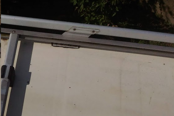

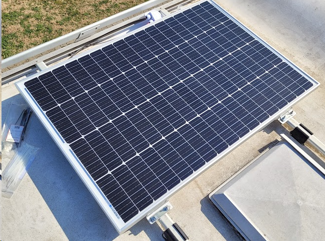

Posso sapere come hai fissato il pannello al portapacchi e come il portapacchi è fissato al camper?
Ho aperto un post riguardo il fissaggio del pannello al camper.

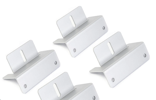

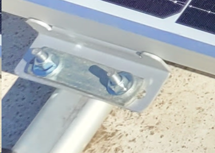

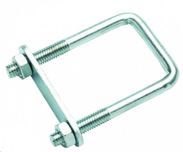

Posso sapere come hai fissato il pannello al portapacchi e come il portapacchi è fissato al camper? Ho aperto un post riguardo il fissaggio del pannello al camper. Scusa se sono OT
Ciao, il pannello l'ho fissato alle barre del portapacchi con delle staffe che ho comprato assieme al pannello stesso.
per fissare le staffe alla barra portapacchi, siccome non mi andava di forare la barra d'alluminio per non indebolirla, ho utilizzato una "U"  filettata
Tutta la struttura del portapacchi è originale del camper, non l'ho montato io, comunque è fissato con delle staffe direttamente sul tetto del camper con delle viti.
Spero di esserti stato d'aiuto.

Grazie come immaginavo tutti i portapacchi del camper sono avvitati con delle viti sul perimetro in legno del tetto
