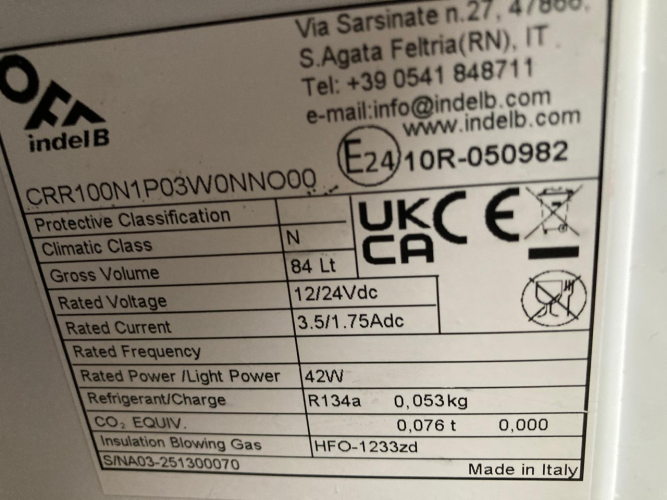

Potresti fare una bella cosa che resterebbe a disposizione di qualche futuro interessato all'acquisto del tuo stesso frigo.
Fai una bella foto con tutti i dati ben leggibili dell'etichetta posta dentro il frigo e postala qui, ci sono molti dati parecchio interessanti da conoscere.

Inserito il 03/11/2025 alle: 17:20:25
In risposta al messaggio di Szopen del 03/11/2025 alle 17:16:09
Potresti fare una bella cosa che resterebbe a disposizione di qualche futuro interessato all'acquisto del tuo stesso frigo. Fai una bella foto con tutti i dati ben leggibili dell'etichetta posta dentro il frigo e postala qui, ci sono molti dati parecchio interessanti da conoscere. Ciro.
foto etichetta:
06/09/2019 6995
Inserito il 03/11/2025 alle: 18:48:57
In risposta al messaggio di riccardo23 del 03/11/2025 alle 17:20:25
foto etichetta:
Ottimo, grazie.
