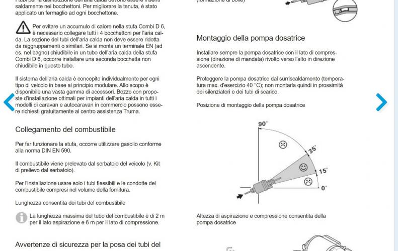

Sono passato dal rimessaggio e ho verificato l'inclinazione della pompa. E' perfettamente parallela al suolo, ergo, non rispetta le specifiche di installazione del costruttore. Prossimamente provvederò, a prescindere dalla fumosità che nel mio caso ritengo "vicina" al necessario, a reinstallarla inclinata.

Ma io che sono un precisetti e, soprattutto, cerco di vivere il camperismo nel massimo rispetto del prossimo, sento un senso di fastidio quando accendo la stufa in zone conviviali.

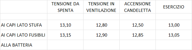

Inserito il 28/01/2026 alle: 14:49:01
Si aggiunga...
Applicato multimetro ai capi dei cavi connessi alla truma, segna 13.10
Accesa la truma passa a 12.8-9
A candeletta in funzione scende a 12.5
A candeletta spenta torna a 12.8-9
I cavi arrivano da centralina e non da batteria.
next step: rifare la stessa misurazione ai capi alla centralina (fusibiliera) per capire se c'è caduta anche li. Se si, cercherò una connessine diretta alla batteria, se no, cambio i cavi fusibiliera/truma.
Qualcuno ha fatto queste misurazioni oltre Lebowsky al quale chiedo se, comunque, ritiene che questa caduta di tensione sia portatrice di fumo?

Inserito il 28/01/2026 alle: 19:17:48
In risposta al messaggio di mimmo69 del 28/01/2026 alle 14:49:01
Si aggiunga... Applicato multimetro ai capi dei cavi connessi alla truma, segna 13.10 Accesa la truma passa a 12.8-9 A candeletta in funzione scende a 12.5 A candeletta spenta torna a 12.8-9 I cavi arrivano da centralina
e non da batteria. next step: rifare la stessa misurazione ai capi alla centralina (fusibiliera) per capire se c'è caduta anche li. Se si, cercherò una connessine diretta alla batteria, se no, cambio i cavi fusibiliera/truma. Qualcuno ha fatto queste misurazioni oltre Lebowsky al quale chiedo se, comunque, ritiene che questa caduta di tensione sia portatrice di fumo?
Premetto che le misurazioni non le ho fatte direttamente col tester ma, da un lato ho la tensione riportata dalla bms e dall'altro la tensione riportata dalla combi (e della prima mi fido, della seconda un po' meno), il tutto integrato in home assistant da dove prendo i dati, comunque da quando mi hanno cambiato il bruciatore mai avuto fumo all'accensione (e tocco ferro).

Stamattina sono andato a rilevare la tensione ai capi lato fusibiliera. Di seguito una comparazione:
Appena posso faccio la stessa cosa alla batteria.

Autoquote: le rilevazioni alla battera non portano cali di tensione particolari, ovvero, cala 0.2-0.3V all'accensione della truma e resta così senza differenza tra candeletta accesa o spenta.
Quindi recap: allo stato attiale ho un calo di tensione ai morsetti della truma da 13.1 a 12.5 quando si accende la candeletta.
le domande:
  • può o non può essere questa causa di fumosità all'avvio e allo spegnimento?
Se NO: ok
se SI:
  • basta sostituire il cavo che va da truma a fusibiliera (lavoro abbastanza semplice vista la vicinanza) per avere 12.85v
  • devo portare una linea dedicata alla batteria (lavoro complesso avendole in coda) per avere 13v
Cioè, lo 0.15v di guadagno impatta?

Inserito il 30/01/2026 alle: 11:16:16
In risposta al messaggio di mimmo69 del 29/01/2026 alle 15:38:36
Per quel che mi riguarda è evidente che c'è una caduta di tensione. La domanda è se la sua correzione può o meno migliorare le cose. Non ricordo se tu avevi rilevato le tensioni prima di cambiare i cavi.
Buongiorno a tutti, ho effettuato la prova sostituendo i cavi originali da 4mm2 con quelli da 6 mm2, terminali adeguati ai cavi e correnti lato Truma e connettori con puntalini (m lok) lato centralina, uguali a quelli utilizzati dall'allestitore possl (correnti fino a 15-20A). Purtroppo nessun miglioramento. Centralina sotto sedile guida, Truma in dinette dietro sedile guida (ca 2-3 m lunghezza cavi). A meno di cali di tensione in funzionamento (prima dell'avvio della pompa, durante il preriscaldo della candeletta ) che mi sembrano non giustificati, mi sa che dovrò trovare il coraggio di implementare il ritardo di avvio pompa come già fatto da MobyDick e descritto qui sul COL. ciao
 12,5 V è un valore che il costruttore considera adeguato. Per ora lo escluderei. La materia è viscida e possono coesistere variabili differenti che portano a concause difficile da escludere. Stato di incrostazione della candeletta che a parità di tensione e tempi di preriscaldo non ottimizzano la combustione (la pompa è ad impulsi, all'avvio la portata è da specifica); bruciatore incrostato (devi smontare) Elettronica (centralina con sequenze e tempistiche leggermente differenti da specifica)
