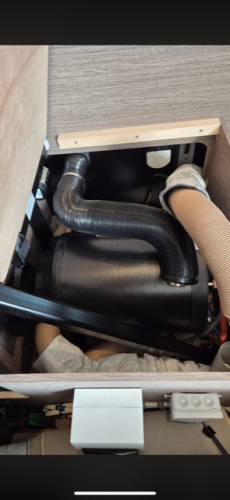

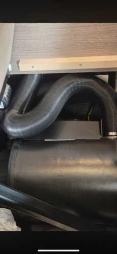

Truma D Ultima Vrs (tubo asp/scarico unico)  Foto 1. Installazione di Fabbrica; Foto 2 . Nuova installazione con allungamento condotto. Per tutte le premesse che hai fatto e sulla base dei tanti feed back di utenti per via della maggiore diffusione dei sistemi a gasolio negli ultimi 10 anni, le prescrizioni per il montaggio si dovrebbero arricchire di informazioni più dettagliate e vincolanti (da parte di Truma). Gli allestitori dovrebbero includere, tra i test di collaudo prima di rilasciare i mezzi dalla fabbrica, anche quello di buona combustione della caldaia. Non sono costi aggiuntivi ma bensì risparmi economici e rogne post vendita entro il periodo di garanzia, ma non solo.
