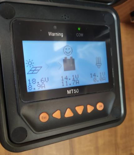

(Ora guardo se ho in memoria una foto del pannello regolatore fatta alle 7 di mattina, tanto come esempio)
PS
No, qui su cellulare di fatte alle 7 del mattino non ne ho, forse tra quelle salvate sull'HD del PC. D'altronde è già qualche anno che non "documento" più le prestazioni FV.

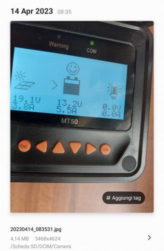

Ho qui questa foto fatta in Francia centrale, in aprile alle 8 e 35 .. sono cmq 5.5 A di carica
In estate al mare, come dicevo, alle 7 già ricaricano.

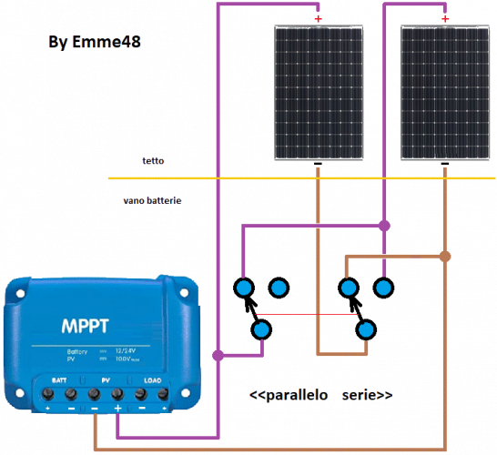

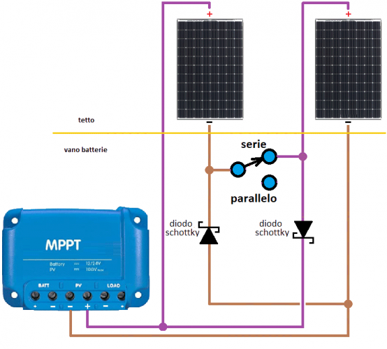

In caso di ombra parziale hai ragione sul collegamento di 2 pannelli in parallelo, mentre in condizioni di poca luce il danneggiamento è maggiore.
Sarebbe utile prevedere uno scambio al volo tra serie e parallelo.
Ciro.
13/01/2006 25431
Inserito il 26/02/2024 alle: 14:57:49
In risposta al messaggio di Szopen del 26/02/2024 alle 14:49:59
In caso di ombra parziale hai ragione sul collegamento di 2 pannelli in parallelo, mentre in condizioni di poca luce il danneggiamento è maggiore. Sarebbe utile prevedere uno scambio al volo tra serie e parallelo.  Ciro.
Marco.
13/01/2006 25431
Inserito il 26/02/2024 alle: 15:05:25
Senza i diodi nel parallelo.
Marco.
Modificato da Emme48 il 26/02/2024 alle 15:05:45
06/09/2019 6995
Inserito il 26/02/2024 alle: 15:20:43
In risposta al messaggio di Emme48 del 26/02/2024 alle 15:05:25
Senza i diodi nel parallelo. Marco.
Bravo, avrei voluto mettere io gli schemi ma li avrei presi comunque dal tuo sito :-)
Ciro.
