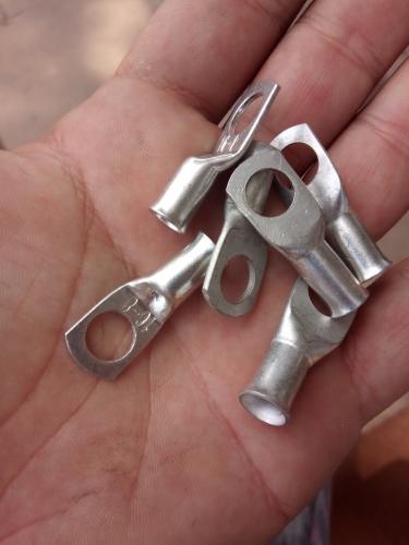

Scusa...gli occhielli intendo capicordafrown con guaina restringente...per crimpare ho la surge della leatherman che all' interno della pinza ha uno smusso apposta. Più di 30 A non credo che passano anche con inverter da 375...magari lo metto da 40.

Scusa...gli occhielli intendo capicorda con guaina restringente...per crimpare ho la surge della leatherman che all' interno della pinza ha uno smusso apposta. Più di 30 A non credo che passano anche con inverter da 375...magari

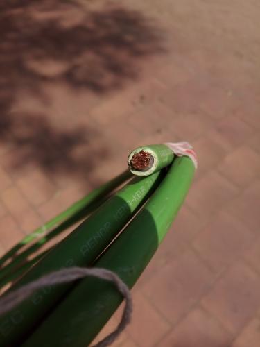

Ragazzi sono disperato! Qua pare l Africa e non me ne vogliano gli spagnoli! In 2 giorni di girare ho rimediato un cavo da 16 mmq ma civile, quindi un po' rigido, capicorda non isolati (gli altri non esistono!) che isolero io e... sorpresa Delle sorprese in 12 negozi tra ricambiati e negozi di materiale elettrico, non esiste un portafusibile da 16 mmq, ma solo finissimi o quelli a scatola per impianti civili!
è surreale...a questo punto il cavo lo coloro io sul negativo.1536839159100297524883138725710.jpg15368392014648091177042932511897.jpg

io e... sorpresa Delle sorprese in 12 negozi tra ricambiati e negozi di materiale elettrico, non esiste un portafusibile da 16 mmq, ma solo finissimi o quelli a scatola per impianti civili! è surreale...a questo punto il cavo lo coloro io sul negativo.
Con un cavo di colore completamente diverso da quelli standard (vedo un verde pisello), non c'è ambiguità con i codici colore, con un pennarello indelebile puoi scriverci sopra
NEG - NEG - NEG - NEG -
POS + POS + POS + POS +
a tutta lunghezza, e poi ogni 20 cm puoi fare un paio di giri di nastro rosso o nero (o anche guaina termo), a ribadire il colore standard. La guaina termo prendila dei due colori (rosso/nero), se possibile, così in corrispondenza dei capicorda le convenzioni colore sono rispettate.

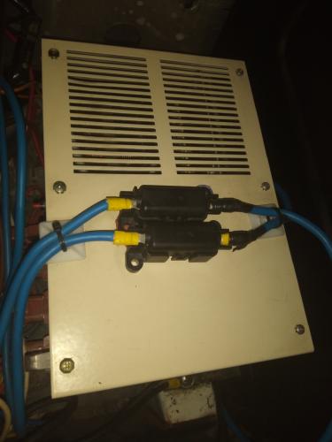

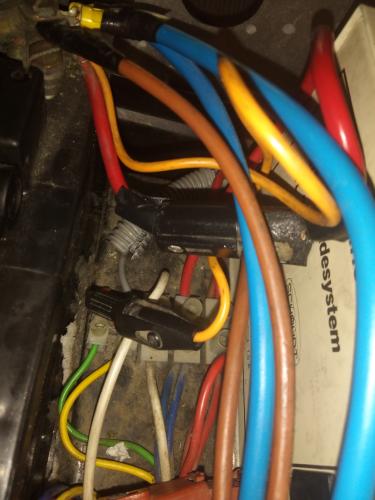

cmq...questi sono gli unici fusibili a cavo che vedo messi dagli antichi installatori e dall' ultimo installatore del pannello..
È ininfluente la loro capacità per il collegamento che BS BS che devo fare?
Scusate se dico bestialità ma non sono pratico...IMG_20180913_151406.jpgIMG_20180913_151701.jpg

È vero lo so ma era per dire che il fusibile da 50 mi sembrava troppo... cmq...questi sono gli unici fusibili a cavo che vedo messi dagli antichi installatori e dall' ultimo installatore del pannello.. È ininfluente la loro capacità per il collegamento che BS BS che devo fare? Scusate se dico bestialità ma non sono pratico...
Quei portafusibili dovrebbero avere una lamina che c'è in tante gradazioni, dai 30A al 200A.
Una cosa a cui devi prestare molta attenzione è il dimensionamento dei fusibili rispetto ai cavi. E' ovvio, ma tante volte non ci si pensa... Il fusibile deve essere l'elemento più debole del circuito, quello che salta e interrompe se c'è un corto. Se metti un cavo da 6 mmq e un fusibile da 100A, in caso di corto circuito è più facile che si arroventi e salti il cavo piuttosto che il fusibile.
Il fusibile deve anche tenere conto della massima corrente che prevedi di prelevare dalle batterie. Conviene partire con un fusibile basso (ad es. 25A) e provare se va tutto con tutto acceso (pompa, luci, TV, inverter, etc...). Se salta, aumentare un po' il dimensionamento del fusibile (30, 40A). A quel punto sai che l'impianto non s'impalla anche con tutto acceso, e se salterà c'è un qualche problema (dispersione, apparecchio in corto, cavo in corto). Puoi anche procedere in senso inverso, partendo da 50A e calando progressivamente il fusibile (40? non salta? Metti 30. Non salta? Ok, tieni 30. Salta? rimetti 40A)

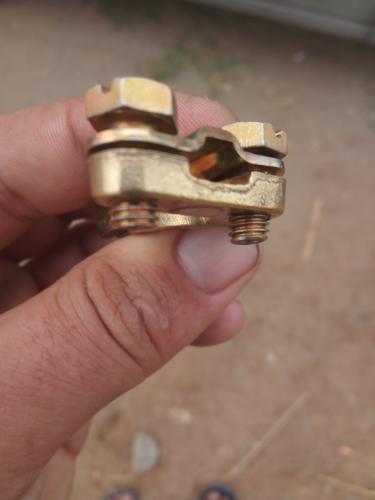

Che differenza c'è nell' usare i capicorda o mettere il cavo spellato direttamente nel morsetto a vite della batteria se è l unico cavo che c è? Non è sempte meglio fare le giunzioni sempre più direttamente possibile?
la sede che si stringe e schiaccia il filo con la piastrina sagomata non va bene e non si usa a questo punto... e invece devo infilare i capicorda nei bulloni?

Scusate la totale ignoranza... metto una foto la sede che si stringe e schiaccia il filo con la piastrina sagomata non va bene e non si usa a questo punto... e invece devo infilare i capicorda nei bulloni?
Se il cavo non fosse sufficientemente "grosso"
ribalta la piastrina  , e serrerà meglio.
Si fa anche nelle spine volanti con la plastichina serrafilo!
