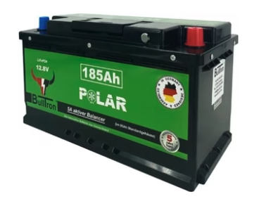

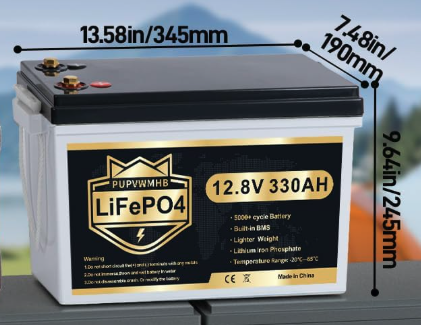

10/01/2019 2348
Inserito il 23/08/2025 alle: 11:37:11
Ciao, sono dell'opinione di Marco, se ti serve tanta energia, monta due batterie al litio in parallelo della stessa marca ed ipotizzando che sul van solitamente sono alloggiate sotto il sedile passeggero la Eco-Worthy da 280Ah non ci stà ma puoi montarne due da 140Ah con dimensioni 355x175x190mm (lxpxh) tipo NS Tempre 150Ah che costa cad. circa 1.400€ oppure le BullTron da 185Ah cad. ma costano parecchio circa 2.000€ cad.
ma io sono propenso per soluzioni più economiche tipo questa :
che costa cad. 380€  oppure se si vuole esagerare questa a 360€
ma presuppone di montarla in orizzontale e non sò quanto gli può far bene anche se le foto fossero veritiere la posizione orizzontale per le celle sarebbe la migliore
Modificato da Karbon17 il 23/08/2025 alle 11:42:06
