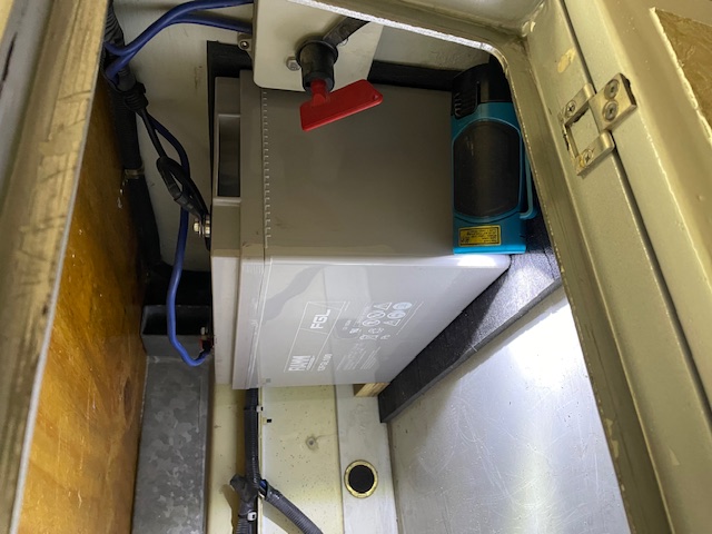

io non ti consiglio un bel niente, però prima di fare o far fare qualsiasi lavoro, guarda bene come hanno messo carica battere e battere, poi decidi se andare avanti con la confusione
questo è il mio vano, non badare al disordine

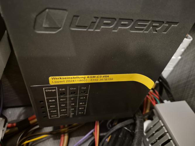

Al 90% ha una centralina Lippert (es Schaudt) EBL31 e un DC-DC sempre Lippert.
Grazie, si in effetti se ha il DCDC della casa dovrebbe andare bene semplicemente configurato per le lifepo4.

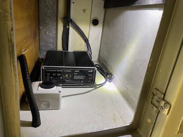

Un amico ha lo stesso van e confermo che é già predisposto per le batterie al litio, il caricabatterie é Shaudt e il Dcdc é da 25a

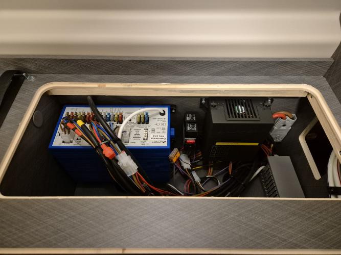

Sì assolutamente. Oggi ho fatto un salto dal conce, ed ho ispezionato personalmente il vano elettrico del mezzo.
Vi è una EBL-33 2 con supporto per le Litio per la 220V ed un booster sempre Lippert configurabile per le Litio da 45 -> 70 A.
A questo punto direi che dovrebbe essere tutto in ordine e basta solo cambiare i vari settaggi!
