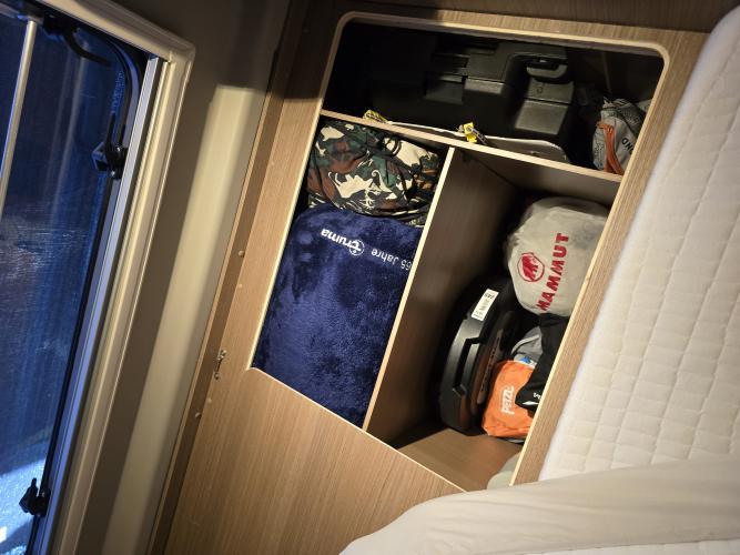

Sotto il sedile è vuoto, ci si può mettere qualche altro aggeggino tecnologico o usare come vano di stivaggio, molto interessante il progetto di COL per una batteria DIY litio, magari anche solo da 300 Ah, utile ad esempio da dedicare ad un inverter potente oppure il centro di controllo di un sistema di automazione realizzato con Home Assistant per monitorare il veicolo da remoto...

Sì, peccato davvero per il vano sotto al letto, però almeno è stato fatto tutto correttamente in ordine e sono felice così. In realtà ho verificato anche i settaggi e di default la DCDC è impostata a 45 A, così come
si vede sullo sticker giallo della centralina. In questo caso riporta AGM (quel mezzo monta quella chimica, C3 è la modalità alternatore intelligente con i parametri per gli Euro 6, 45 A la corrente settata). I 70 A non sono continuativi ma erogabili solo quando l'alternatore va in modalità ricarica alzando la tensione, ad esempio in frenata. È tutto configurabile via pulsanti ma bisogna come giustamente dici verificare i cablaggi ed i fusibili per vedere se gli si può tirare un po' il collo in sicurezza o meglio lasciare così. Devo dire che comunque 45 A vanno già più che bene! Sotto il sedile è vuoto, ci si può mettere qualche altro aggeggino tecnologico o usare come vano di stivaggio, molto interessante il progetto di COL per una batteria DIY litio, magari anche solo da 300 Ah, utile ad esempio da dedicare ad un inverter potente oppure il centro di controllo di un sistema di automazione realizzato con Home Assistant per monitorare il veicolo da remoto... Le possibilità sono infinite, basta avere voglia e tanto tempo! Sì, lo so, sono molto preciso ed attento ai dettagli, forse a volte anche troppo Haha :)
Effettivamente preferisco centralina sotto al sedile e vano libero per lo stoccaggio.
Ci sta parecchia attrezzatura, uno spreco di spazio in un 540 utilizzarlo per la centralina...

Ha già il suo spazio, mi è costato mezzo gavone sotto al letto ma è sufficiente.
