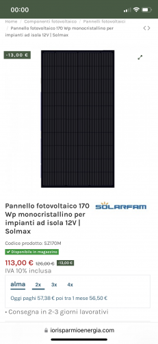

Inserito il 25/09/2022 alle: 00:07:29
Buonasera a tutti, purtroppo per gli spazi che ho a disposizione avrei individuato questo pannello, cosa ne pensate?0551E767-FB16-4342-9EA7-155441A5766D.png
Tommaso
13/01/2006 25431
Inserito il 25/09/2022 alle: 11:31:19
In risposta al messaggio di TommasoPisa del 25/09/2022 alle 00:07:29
Sono 170 Watt, non tantissimi ma neanche pochi, immagino che userai il più grande dei 3 spazi a disposizione...
Le sue dimensioni sono 123 x 67 cm e ti ci sta bene nello spazio 130 x 80, ma spreca un po'...
Ci dovrebbe entrare anche questo di 123 x 70 cm
https://www.iorisparmioenergia....
10 Watt in più...
Diciamo che lo monti col suo regolatore dedicato da 15...20 Ampere, se poi vedi che sei... scarso potrai in seguito sfruttare anche i due spazi più piccoli, ovviamente ora metti un pozzetto di passaggio dei fili che ti consenta in futuro di ampliare l'impianto, quindi conviene di quelli apribili con 4 viti dotati di tanti passacavo e te metterai solo quelli che ti servono, due fili = due passacavi:
Il nuovo (eventuale) secondo impianto lo farai autonomo dal primo, collegherai un altro regolatore ai due nuovi pannelli in serie o in parallelo tra loro (dipende da cosa trovi), ma farai tutto questo  solo SE sarà necessaria più energia.

Sono 170 Watt, non tantissimi ma neanche pochi, immagino che userai il più grande dei 3 spazi a disposizione... Le sue dimensioni sono 123 x 67 cm e ti ci sta bene nello spazio 130 x 80, ma spreca un po'... Ci dovrebbe
entrare anche questo di 123 x 70 cm 10 Watt in più... Diciamo che lo monti col suo regolatore dedicato da 15...20 Ampere, se poi vedi che sei... scarso potrai in seguito sfruttare anche i due spazi più piccoli, ovviamente ora metti un pozzetto di passaggio dei fili che ti consenta in futuro di ampliare l'impianto, quindi conviene di quelli apribili con 4 viti dotati di tanti passacavo e te metterai solo quelli che ti servono, due fili = due passacavi: Il nuovo (eventuale) secondo impianto lo farai autonomo dal primo, collegherai un altro regolatore ai due nuovi pannelli in serie o in parallelo tra loro (dipende da cosa trovi), ma farai tutto questo solo SE sarà necessaria più energia. Marco.
Grazie M48, ho mandato una mail al rivenditore per sapere quando dovrebbe arrivare, attendo sue info e dopo decido, se va per le lunghe prendo il 170W.
Come regolatore EPEVER va bene il 10 A o devo prendere il modello da 20 A?
Alcune domande che ti volevo fare?
1- la BS che ho è di 115 A, mentre il pannello che dovrei installarci e' da 170 o 180 W,  le cose sono compatibili?
2- Ritorno sul collegamento fra il regolatore MPPT e le due batterie (BS- BM) - io dovrei già avere il collegamento fra BS e BM che la carica avviene tramite alternatore quando il camper è in funzione...arrivo al dunque; se i cavi dal regolatore MPPT li porto alla BS, in automatico non mi carica anche la BM?
Comunque grazie per i tuoi consigli, un caro saluto Tommaso

Grazie M48, ho mandato una mail al rivenditore per sapere quando dovrebbe arrivare, attendo sue info e dopo decido, se va per le lunghe prendo il 170W. Come regolatore EPEVER va bene il 10 A o devo prendere il modello da
20 A? Alcune domande che ti volevo fare? 1- la BS che ho è di 115 A, mentre il pannello che dovrei installarci e' da 170 o 180 W,  le cose sono compatibili? 2- Ritorno sul collegamento fra il regolatore MPPT e le due batterie (BS- BM) - io dovrei già avere il collegamento fra BS e BM che la carica avviene tramite alternatore quando il camper è in funzione...arrivo al dunque; se i cavi dal regolatore MPPT li porto alla BS, in automatico non mi carica anche la BM? Comunque grazie per i tuoi consigli, un caro saluto Tommaso
1)Il regolatore lo puòi mettere anche da 10A ma ti taglia la potenza massima a circa 140 watt nel caso fosse richiesta.
quello da 20 non ti taglia nulla perché eroga fino a 280 watt.
2)il pannello da 180w va benissimo per la tua batteria. Io ho 450w per batterie da 178ah totali.
Le batterie al pb non devono superare una corrente di carica massima del 10/20% della capacità. Significa che una batteria da 100ah va caricata a massimo 10/20A.
Quindi rientri perfectamente col tuo pannello. E questo principio vale per progettare qualsiasi fonte di carica, sia solare sia alternatore sia Cb 230. Ovviamente per avere la massima corrente di carica la batteria deve essere abbastanza scarica.
3)no, il regolatore non ti carica anche la bm. Lo fa solo in viaggio, poche il relè che mette in parallelo le 2 batterie sotto alternatore si attiva solo a motore acceso.
Nel caso in viaggio il regolatore possa fornire più tensione dell' alternatore, fornirà anche tutta o parte della corrente alle 2.batterie nsieme o al posto dell' alternatore. Ma è difficile con un pannello da 170 watt.
Per caricare la bm da solare da fermo ci sono varie possibilità.
-Ad esempio lo scatolotto CBE cbs2 che ogni giorno se possibile riserva una piccola corrente solare alla bm.
-il relè parallelatore victron cyrix che ogni giorno sopra 13.2v mette in parallelo la bm da solare o da qualsiasi altra fonte di carica bs..questo sostituisce e migliora anche il parallelatore originale da alternatore. Infatti è bidirezionale.
C'è ne sono anche a 15 euro su AliExpress di relè a controllo della tensione come il Víctron.
-il sistema del diodo più resistenza che riserva sempre una piccolissima corrente solare alla bm.
Qui ho fatto un breve articolo sul cyrix se ti interessa il sistema
https://campercatz.com/rele-com...
