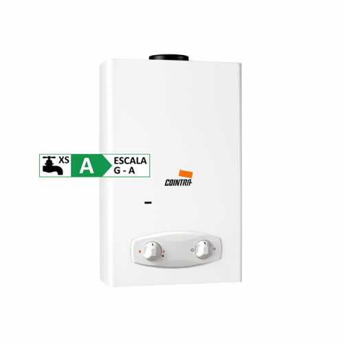

E' di produzione cinese ed é privo di omologazione europea. Penso tu sia consapevole che si tratta di un apparecchio a camera aperta, e se non dotato delle adeguate sonde di sicurezza, potrebbe essere letale.
Sul mio furgonato ho montato giá da qualche anno l'unico modello di miniboiler istantaneo prodotto in Europa e regolarmente omologato a livello europeo. Lo produce la spagnola Cointra, del gruppo italiano Ferroli, ma si trova solo in Spagna, dove é abbastanza popolare tra rulottisti e camperisti.
E' necessario che il montaggio sia eseguito da ditta o artigiano professionista, che rilascerá adeguata attestazione, come fosse un boiler continuo da casa. Vanno rispettati alcuni parametri sia per la cappa e il camino, che per gli spazi circostanti, altrimenti non parte neppure.
Il mio funziona perfettamente da 4 anni, basta cambiare le pile ogni due anni.

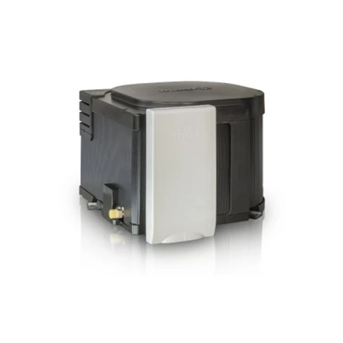

Unico sistema è il Boiler Truma che si usava prima
della combi , e ha 10 lt. di riserva.
Migliaia di camper datati lo usano ancora e va bene.
https://www.camperclick.it/prod...

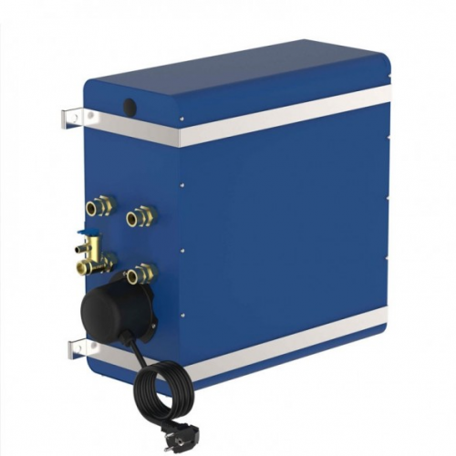

Altro sistema sarebbe questo tipo nautico da 20 lt.
che sfrutta l'acqua calda del motore e anche
la 220 da colonnina
https://www.maremossoforzasette...

La caldaia Truma 600  con boiler e riscaldamento da 6Kw  consuma
a 1/3 della potenza (2Kw) circa  fino a 500 gr. di gas per ora.
Mentre il solo boile a gas Truma è di soli 1,5 Kw di potenza a gas
e nessun consumo elettrico , solo in accensione, per il piezo.
Quindi circa 10 volte meno dell'istantaneo.

No, non esplode, ma quel modello che hai pubblicato, essendo cinese, non rispetta le direttive europee e quindi puó creare esalazioni.
Faccio notare che il Cointra Optima Cob 5 é piccolissimo, niente a che vedere con i similari da casa; inoltre ha un consumo assai modesto, producendo solo 5 litri al minuto a potenza massima: personalmente faccio almeno una doccia (bollente e lunga) al giorno e spesso due, e viaggiando mediamene da aprile a settembre, non riesco a finire una bombola campingaz da 3,5 kg. in oltre 5 mesi di utilizzo.
In generale, non é corretto dire che su un camper necessita assolutamente un sistema a camera chusa...pensiamo a quando si cucina, é una fiamma libera che viene accesa per un tempo molto piú lungo che per fare una doccia... e magari non cé neppure la cappa di aspirazione! Eppure tutti cuciniamo.
Si tratta di garantire un tiraggio adeguato, tramite una superficie aperta durante l'uso (basta una finestra socchiusa), e uno scarico a tetto della misura raccomandata. Un installatore professionista saprá seguire le necessarie direttive del costruttore.
Nel tuo caso, se vuoi fare un montaggio in faidate, lo sconsiglio decisamente.

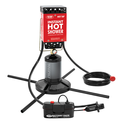

Ma c'é un'altra soluzione, un riscaldatore continuo volante, da porre appeso all'esterno quando necessita; visto che farai la doccia esternamente, non avrai difficoltá ad appenderlo esternamente ad esempio al portellone posteriore.

È andata fuori produzione la caldaia spagnola che mi hai indicato... Ho scritto al distributore spagnolo...  Altre?
Desolato, effettivamente l'ho montata 5 anni fa, era un prodotto di nicchia, troppo caro per il confronto col mercato cinese. So peró che alcuni distributori di elettrdomestici hanno ancora qualche esemplare disponibile, dovresti fare una ricerca in Spagna.
Quella cinese, personalmente, non la acquisterei volentieri, e comunque in mancanza d'altro, preferirei quella portatile esterna, mi dá un attimo di sicurezza in piú....e alla fine non é poi un dramma connettere il tutto ogni volta che la usi.
Una interessante alternativa potrebbe essere questa, creata anni fa per i campeggiatori; ho visto il modello precedente in azione qualche anno fa, e funzionava egregiamente, questo ne é l'evoluzione e sicuramente é anche migliorato.
http://zodi.com/hot-showers

direi di lasciar perdere patacche varie non consentite , se uno scaldaacqua da utilizzare all'esterno non fa per tè allora perchè non pensare al classico boiler 10 lt interno ! , un posto per piazzarlo lo troverai anche sul tuo piccolo mezzo , chiaramente dovrai fare una adeguata apertura sulla fiancata per lo scarico/aspirazione poi applicarci il suo terminale e non avresti alcun problema legislativo ne funzionale , altro sistema tutto al naturale e molto economico sarebbe la classica sacca appesa oppure un contenitore sul tetto del mezzo ma ti laverai con acqua calda gratis solo dopo qualche ora di sole  e solo ove possibile , forse quest'ultima potrebbe essere la miglior soluzione per il tuo caso
in tutti casi lascia perdere scaldaacqua istantanei con camera aperta di qualsiasi marchio essi siano per il motivo che non sono consentiti dalla nostra legislazione , idem anche per scaldaacqua istantanei con camera chiusa perchè non esistono certificati e omologati per l'utilizzo su autocaravan , se invece preferisci remare controcorrente di certo non sarò io a farti cambiare direzione
