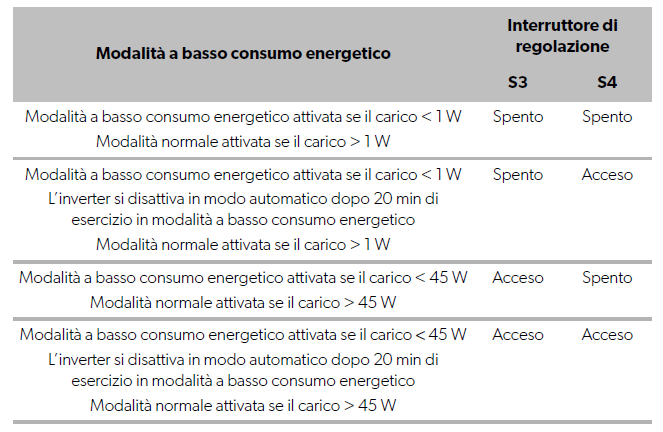

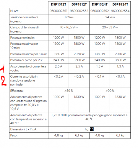

Frank, credo di riuscire a risolvere i tuoi dubbi, guarda queste tabelle di Dometic:
questa ti permette di comprendere e gestire l'eventuale intervento della soglia dei consumi per definire a che livello di assorbimento vuoi che l'inverter operi in versione risparmio energetico.
in questa invece, puoi vedere:
nella riga 1 quanto consuma l'inverter a vuoto
nella riga 2 quanto consuma in modalità stand by
Direi che in stand by un consumo inferiore a 2.4W non dovrebbe essere un problema.
Stiamo parlando di un consumo di 2A in 10 ore... irrilevante.

Dalle tabelle vedo oltre 2A a vuoto, sono troppi per il mio caso perchè consumare 25W per erogarne quei 40-60 del letto  è enormemente inefficente.
Victron da meno di 1A a vuoto (in standby sono minimi entrambi)

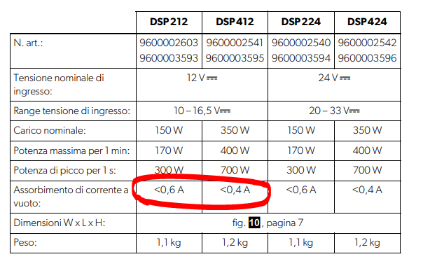

Frank, capisco e condivido l'idaa di rendere sempre il più efficiente possibile un impianto, ma devi valutare ANCHE le potenze che gli inverter in esame hanno.
Quelli che ti ho proposto io parto da 1200W per arrivare a 1800W, non è come parlare di 300... la differenza è questa fondamentalmente.
Il DSP412 è un oggetto da 110€ scarse...
Guarda le taglie più piccole:

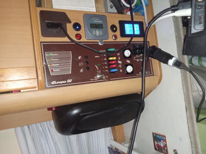

L interruttore remoto sul mio, l ho messo vicino la Pannello di controllo insieme a tutti i controlli a fianco al letto. Posso anche accendere e spegnere le luci.
e anche tutta la 12v dal telefono col battery protect. O con interruttore.
L inverter È quello col pallino blu, quello col pallino giallo è tutta la 12v del battery  protect.
L interruttore piccolo rosso a sx è per disattivare il parallelaTore originale.
Il pulsante rosso piccolo a dx è per programmare il Battery protect perché prima era quello senza bluetooth.
Il display del centro è il carissimo e inutile display per l.mppt victron.
Il display di dx è l economico e utilissimo contatore amperometro per AC cinese, CON ANCHE il Power factor.
La sirena rossa che si intravede sotto, a fianco della cassa audio, è l allarme che suona e lampeggia in caso di sottotensione, sovratensione etc, pilotato dal Battery protect.laugh
