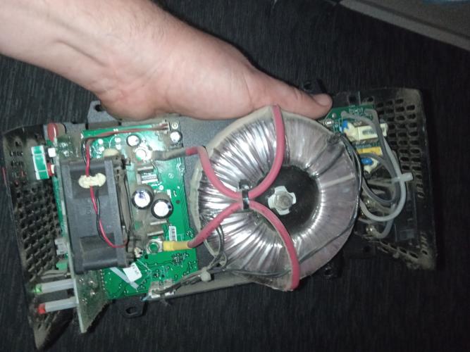

Certo che ci sono inverter cinesi che funzionano bene..
Tipo appunto i greencell, edecoa etc etc.

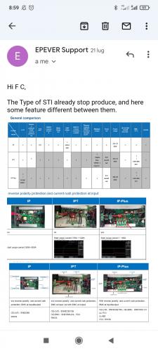

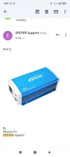

Dai un occhiata agli inverter epever che dovrebbero essere veramente buoni.
Si capisce anche dal fatto che offre vari modelli con caratteristiche diverse.

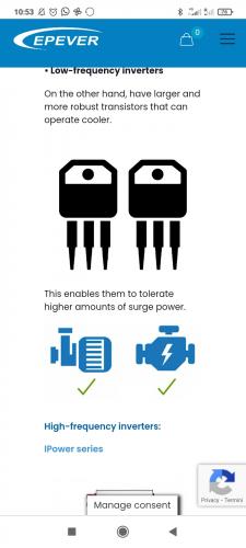

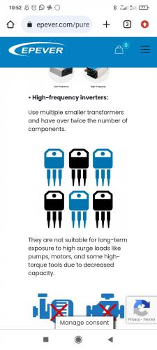

Alta frequenza basico, economico
Alta frequenza con limite di spunto per lifepo4
Bassa frequenza con trasformatore di ferro (inutile per te, pesa 35 kg un 3000w).
A trasformatore toroidale esattamente come i victron, ma questo modello non è più in produzione
Queste le immagini e le caratteristiche dei 3 modelli ad alta frequenza, che mi ha mandato il supporto tecnico

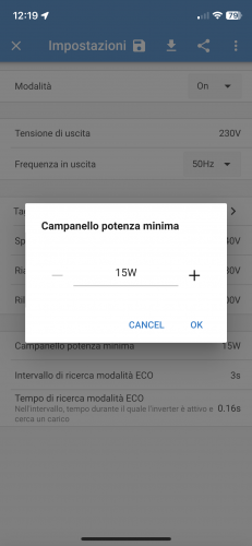

Alcuni dispositivi funzionano solo a 230V pero` hanno una potenza inferiore a 15 Watt e l`inverter non si riavvia.
Non per dare false speranze, del resto l'app in modalità DEMO dà 15W come soglia minima, ma a me pare di aver visto che con l'ultimo firmware dell'inverte 12/500 la soglia era diminuibile fino a 4W, l'avrò sognato? Vabbe', magari ho preso un abbaglio ma un'occhiata gliela darei, io però al momento sono impossibilitato e lo sarò per un bel po'.

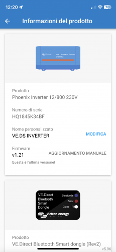

Alcuni dispositivi funzionano solo a 230V pero` hanno una potenza inferiore a 15 Watt e l`inverter non si riavvia. Non per dare false speranze, del resto l'app in modalità DEMO dà 15W come soglia minima, ma a me pare di
Tutto il sistema è aggiornato all’ultimo firmware.
Puoi vedere tu stesso che il segno - è proprio disattivato, la soglia minima è 15W.

Chissà che avevo visto, infatti non ero per nulla sicuro.

Ho precisato che ho il modello 800, anche nel display riporta solo le diciture Normale, Elevato e Sovraccarico con una percentuale della potenza visibile in quadratini, manco in numeri.
Quello di Hunter per esempio, è da 500 e mostra i dati in VA, non capisco queste differenze utilizzate da Victron nei suoi inverter Phoenix.
È vero..ma.dipemde.anche dall' inverter non solo dal firmware.
Sul 500 mi fa come dici tu.
Sul 375 come dice Ciro.
In ogni caso anche sul 500, sotto una decina di watt, anche se lo puoi mettere non funziona bene.
Almeno, la mia TV, se la.sente allora sta sempre acceso..si spegne allo spegnimento della TV, allora non la sente più.
Ma con una decina di watt in poi funziona perfettamente.

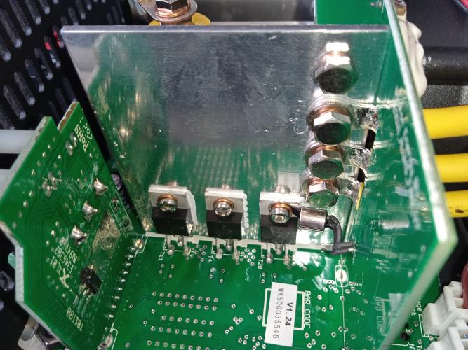

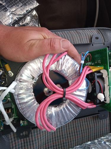

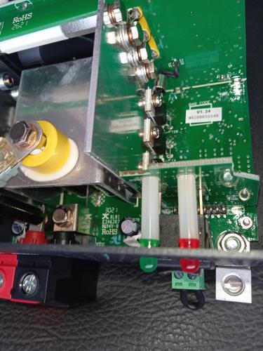

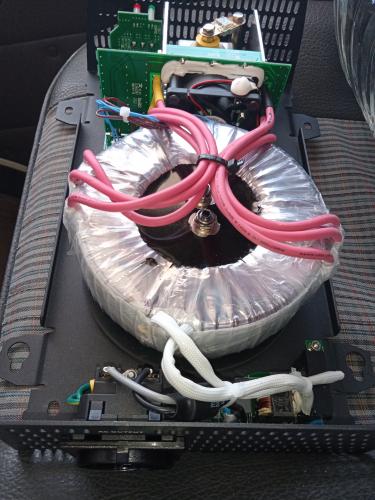

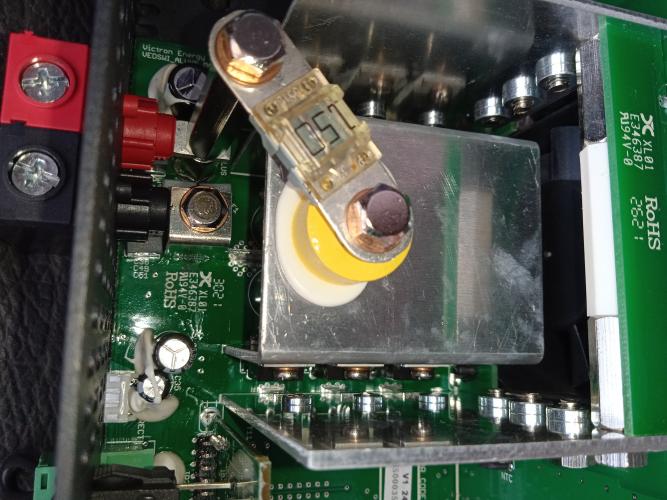

Ho pensato che potrei mettere un timer scale all'interruttore, cosi dopo 3h si scollega (mi servono pe rlo scaldaletto).
Il renogy con circuito di priorità da 1000W, con la placchetta con interruttore ha uan cifra decente, quasi quasi faccio così..consuma 1A a vuoto che non è poco (il trlplo del mio 300W cinese).
Interessante la questione del victron, mi conferma l'opinioe che avevo..ovvero che dentro non sono sviluppati meglio di un renogy che costa la metà.
Comunque è un peccato, non esistono prodotti che si possano comprare a occhi chiusi in questo campo delle renewables, magagne ovunque su prodotti anche blasonati.

IMG_20230725_103624_1(1).jpgIMG_20230725_103711(3).jpgIMG_20230725_103605(3).jpgIMG_20230725_103532(2).jpgIMG_20230725_103510(2).jpg
Il Renogy non ha tutto ciò. Ne la maggior parte degli inverter per camper..anzi nessuno.
Anche il tunnel di alluminio con i mosfet sotto il quale è convogliata l aria  della piccolissima ventola è un bel dettaglio. E anche tutte le rondelle in rame e tutta la viteria in inox non credo siano sul Renogy...poi boh.
Solo il trasformatore di un victron 1200 preso direttamente dal produttore al dettaglio costa più di tutto il Renogy quasi.
Che serva o meno il trasformatore è opinabile..però che costano gli inverter con trasformatore è un fatto. Costa di più farli anche.

Lo stesso supporto tecnico epever mi aveva scritto che per pompe e compressori da usare H24 consigliano solo il loro modello con trasformatore..
E quelli ad alta frequenza li consigliano per uso con elettronica o comunque cose resistive senza spunti ripetuti all infinito.
Perché il trasformatore è più robusto dell' elettronica di quelli ad alta frequenza. Seppur meno efficiente e enormemente più pesante.
Non penso che se lo inventano.
e pure il loro costa più dei loro modelli ad alta frequenza.
Scrivono chiaramente "High frequency non suitable for long-term exposure to high surge loads like pumps, motors, and some high-torque tools due to decreased capacity."
