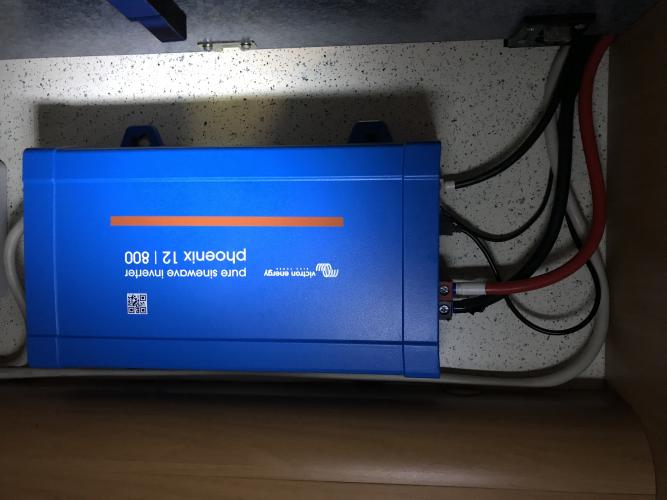

Io, come te, ho un inverter non eccessivo, è da 650 Watt / 800 VA Victron collegato a due batterie AGM in parallelo tra loro.
Col... "gestore" di batterie penso che un piccolo inverter si possa collegare all'uscita comune, sperando (o impostando in modo che) le batterie siano in parallelo durante l'utilizzo dell'inverter.
Come accennava Grinza, un inverter sempre collegato, seppur spento dall'interruttorino, presenta consumi e rischi trascurabili ma che comunque sono diversi da zero.
Io tengo fisso su ON l'interruttorino di attivazione e do corrente all'inverter tramite un grosso relè da 200 Ampere che attivo con un interruttore remoto oppure con un timer meccanico 0-15 minuti ma anche da APP (fatta da me) sul cellulare.
Una ciabatta a 4 uscite di tipo C, cioè quelle che non consentono di utilizzare apparati provvisti di filo terra, mi permette di rendere impossibile il "doppio guasto di terra" e di evitare l'installazione di un differenziale.

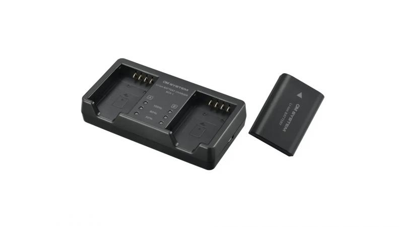

ad esempio per la Nikon reflex c'è ma costa un occhio e a quel punto è meglio usare un inverter sinusoidale della potenza adatta a volte bastano anche 100/200W Sulla potenza, sei tu che devi valutare se oltre agli apparecchi elettronici hai la necessità di usare altro che richieda potenze superiori Tieni conto che gli inverter ad onda modificata (economici) sarebbero da utilizzare solo per carichi puramente resistivi, come stufette, grill, forni se non dotati di elettronica Un alimentatore di un apparecchio elettronico, tipo fotocamera, drone, telefono ecc.. collegato 10 minuti  a un inverter ad onda modificata, scotta come un ferro da stiro si può usare un inverter sinusoidale da 150W per le elettroniche e un cesso da 3000W per fare la pizza con il fornetto ferrari che ha solo un termostato bimetallo, sempre che hai a disposizione la corrente sufficiente per farlo andare..
Ormai tutto costa in maniera sproporzionata
Se pensi, questo di Olympus OM System mi sembra di averlo pagato 125 euro che è una follia per quello che è, ma le ditte guadagnano anche sugli accessori, ma la comodità di avere l ingresso USB-C , in camper è fondamentale

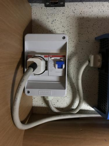

Per non avere problemi, oltre al fatto come già suggerito un po da tutti di mettere un Inverter ad onda sinusoidale pura, è importante che il suo spunto massimo sia inferiore almeno del 30% alla capacità energetica massima contenuta nelle batterie.
A differenza di Marco m48, io il differenziale lo montai perché nel tempo ero sicuro che prima o poi avrei dovuto utilizzare dispositivi senza doppio isolamento cioè dotati della classica spina a 3 poli.
