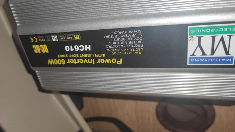

Buongiorno :
Anch'io sto valutando di cambiare inverter.
 E dal 2008 che usavo un inverter da 600 watt ,penso onda quadra visto che ora con certi apparecchi elettroni fischia o mette in crisi la ricarica.
Come scritto sto valutando un inverter da 1000w  forse è un po' esagerato x le mie esigenze ,ma  visto che da 600w costa poco meno ,lo prendo più grosso
Spero che x l'uso che ne devo fare ricaricare telefono con alimentatore da 120w ,drone,PC ,e forse un piccolo ventilatore possa essere sufficente IMG_20240509_131447.jpgquesto e quello che x 16 anni ho usato
scusate ma non riesco raddrizzare la foto
Saluti

Inserito il 10/05/2024 alle: 13:14:20
Buongiorno;
averi bisogno di un consiglio da esperti.
come scritto  devo sostituire l'inverter che ho postato nella foto.
sicuramente sarà ad onda sinusoidale pura.
sono combattuto tra 600W o 1000W .
ora come ora il camper monta una batteria di servizi  da 92,8AH e un pannello solare da 120 watt.
ero intenzionato visto la piccola differenza di prezzo di optare x il 1000W,ma non vorrei mettere in crisi la batteria.
mi sto organizzando x istallare la 2 batteria, ma ci sono piccoli problemi di posizionamento, che spero di risolvere.
il mio dubbio riguarda:
potrebbe essere che non riesca risolvere il probema di posizionamento della 2 batteria x i primi di giugno, comunque verra installata.
un inverter da 1000W può mettere  in difficoltà la batteria servizi da 92,8AH?
quello che devo fare non è nulla di eccezionale, carica rapida del telefono, drone,pc,tablet, e piastrina x le zanzare
grazie dei consigli
10/01/2019 2348
Inserito il 10/05/2024 alle: 13:28:37
In risposta al messaggio di oigroig del 10/05/2024 alle 13:14:20
Buongiorno; averi bisogno di un consiglio da esperti. come scritto  devo sostituire l'inverter che ho postato nella foto. sicuramente sarà ad onda sinusoidale pura. sono combattuto tra 600W o 1000W . ora come ora il camper
monta una batteria di servizi  da 92,8AH e un pannello solare da 120 watt. ero intenzionato visto la piccola differenza di prezzo di optare x il 1000W,ma non vorrei mettere in crisi la batteria. mi sto organizzando x istallare la 2 batteria, ma ci sono piccoli problemi di posizionamento, che spero di risolvere. il mio dubbio riguarda: potrebbe essere che non riesca risolvere il probema di posizionamento della 2 batteria x i primi di giugno, comunque verra installata. un inverter da 1000W può mettere  in difficoltà la batteria servizi da 92,8AH? quello che devo fare non è nulla di eccezionale, carica rapida del telefono, drone,pc,tablet, e piastrina x le zanzare grazie dei consigli Giorgio
Giorgio, il problema non è la capacità dell'inverter di erogare corrente ma quanta ne viene richiesta, quindi se installi un inverter da 1.000W ma poi ne assorbi al massimo 300W, la batteria ti ringrazierà, l'unica accortezza è di utilizzare cavi di adeguata sezione in previsione del fatto che un domani potresti installare una seconda batteria ed avere più margine di assorbimento dall'inverter, fermo restando che quest'ultimo sia di ottima marca, posizionato il più possibile vicino alle batterie e possibilmente in un ambiente ventilato.
31/03/2004 20946
Inserito il 10/05/2024 alle: 13:41:27
per parecchi anni ho utilizzato un inverter da 1000W con una sola batteria da 100Ah asciugando i capelli all'intera famiglia con un phon da 800W.
Monta un inverter di buona marca, fai un collegamento eccellente, cerca, per quanto possibile di usarlo con parsimonia e vai tranquillo.
26/09/2004 3278
Inserito il 10/05/2024 alle: 14:03:18
In risposta al messaggio di Karbon17 del 10/05/2024 alle 13:28:37
Grazie.
tutto più chiaro.
 il mio dubbio è riguardo al rapporto  AH batteria, Potenza Inverter, da come si legge nelle descrizioni di certi inverter.
x quanto riguarda i cavi non ci sono problemi, se serve sostituirli, l'inverter è posizionato molto vicino alla batteria servizi e in  posizione esterna e ventilata
le mie esigenze in fatto di energia non sono cambiate rispetto ad anni fà, quello che è cambiato sono gli apparati elettronici che sono molto più sensibili.
potrebbe capitare che in sosta libera  ci sia in carica il telefonino con il suo alimentatore da120W e il pc con i suoi 80W ,e il drone, penso che questa sia la situazione estrema che si può verificare, poi in corsa non penso ci siano problemi.

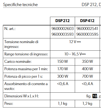

Inserito il 13/05/2024 alle: 14:28:31
Mi riallaccio a questo topic per qualche info.
Avevo acquistato su Amazon pochi giorni fa questo inverter Dometic SinePower DSP 412 da 12v 350W a onda pura.
Stamattina è arrivato e lo ho subito provato con il compressore da soli 250W. Non riesce a farlo partire benchè da manuale risulti 350W continui e 700W di picco per 1 sec. e potenza per 1 minuto 400W.
Inverter Gia restituito ad Amazon
e questo è il compressore:
Pensavo, che dalle caratteristiche e dalla qualità dei due prodotti, non ci fosse problema o anche avere un certo margine.
Ora sono indeciso se provare con un inverter Alca Power da 600W (1200W di picco) oppure lascerò perdere l inverter e acquisterò un compressore simile ma a 12v da collegare fisso diretto alla batteria.
Certo che spendo il doppio che un inverter, ma sono piu sicuro del funzionamento. Daltronde l inverter mi servirebbe praticamente solo per il compressore.
PS: gli inverter Alca Power li vende un mio amico nel suo negozio fisico qui a bologna, e quindi potrei andare da lui con il compressorino e provare prima dell acquisto, se lui è daccordo. Dovrebbe essere una marca gi abbastanza buona e di cui fidarsi, almeno penso.
Qualche consiglio?

31/03/2004 20946
Inserito il 13/05/2024 alle: 15:22:12
In risposta al messaggio di IZ4DJI del 13/05/2024 alle 14:28:31
Mi riallaccio a questo topic per qualche info. Avevo acquistato su Amazon pochi giorni fa questo inverter Dometic SinePower DSP 412 da 12v 350W a onda pura. Stamattina è arrivato e lo ho subito provato con il compressore
da soli 250W. Non riesce a farlo partire benchè da manuale risulti 350W continui e 700W di picco per 1 sec. e potenza per 1 minuto 400W. Inverter Gia restituito ad Amazon e questo è il compressore: Pensavo, che dalle caratteristiche e dalla qualità dei due prodotti, non ci fosse problema o anche avere un certo margine. Ora sono indeciso se provare con un inverter Alca Power da 600W (1200W di picco) oppure lascerò perdere l inverter e acquisterò un compressore simile ma a 12v da collegare fisso diretto alla batteria. Certo che spendo il doppio che un inverter, ma sono piu sicuro del funzionamento. Daltronde l inverter mi servirebbe praticamente solo per il compressore. PS: gli inverter Alca Power li vende un mio amico nel suo negozio fisico qui a bologna, e quindi potrei andare da lui con il compressorino e provare prima dell acquisto, se lui è daccordo. Dovrebbe essere una marca gi abbastanza buona e di cui fidarsi, almeno penso. Qualche consiglio?
che dire...
Io tutta questa fissa per un compressore a bordo non ce l'ho e francamente, qualità del prodotto a parte, non capisco in fin dei conti quanto possa servire realmente, tanto ben sappiamo che, se ho forato pesantemente nemmeno con questo riesco a gonfiare la gomma, se ho forato in uno di quei modi che mi permette di rigonfiare con tutta probabilità riesco a farlo anche con un B&D da 30€.
Nelle tue condizioni Tommaso credo che:
1) visto l'inutilizzo dell'inverter varrebbe la pena avere il compressore a 12V
2) sia meglio valutare il non regalo del Waeco che hai già a costo zero
3) prendi questo per sostituire il waeco
https://www.amazon.it/Dometic-9...
addirittura il 1800W costa anche meno
Ricorda che un 600W non è ne carne ne pesce onestamente non lo prenderei... non hanno il relias di priorità che ha il Waeco, per averlo devi andare sul 1300W che ho io.
Lascerei perdere il resto.
12/11/2006 59246
Inserito il 13/05/2024 alle: 19:24:52
In risposta al messaggio di Laikone del 13/05/2024 alle 15:22:12
che dire... Io tutta questa fissa per un compressore a bordo non ce l'ho e francamente, qualità del prodotto a parte, non capisco in fin dei conti quanto possa servire realmente, tanto ben sappiamo che, se ho forato pesantemente
nemmeno con questo riesco a gonfiare la gomma, se ho forato in uno di quei modi che mi permette di rigonfiare con tutta probabilità riesco a farlo anche con un B&D da 30€. Nelle tue condizioni Tommaso credo che: 1) visto l'inutilizzo dell'inverter varrebbe la pena avere il compressore a 12V 2) sia meglio valutare il non regalo del Waeco che hai già a costo zero 3) prendi questo per sostituire il waeco  addirittura il 1800W costa anche meno  Ricorda che un 600W non è ne carne ne pesce onestamente non lo prenderei... non hanno il relias di priorità che ha il Waeco, per averlo devi andare sul 1300W che ho io.  Lascerei perdere il resto.
Grazie della risposta.
A me è servito piu volte un buon compressore. Nel Ducato si creò una minicrepa nel cerchio e ero in Svezia, li era quasi impossibile trovare un cerchio Fiat se non aspettando una settimana che arrivasse. Ho girato qualche giorno che ogni tanto mi fermavo a ripristinare la pressione, e con questo compressore da 2 a 5,5 bar basta poco piu di 30 secondi, meno di un minuto.
Poi mi è capitato un fatto esattamente fotocopia con il Mercedes (probabilmente fanno fare  i cerchi dalla stessa ditta che li fa per Fiat) e ho risolto allo steso modo. Poi in entrambi i casi ho messo la ruota di scorta e tornato in Italia con quella.
La verità è che ormai mi sono abituato ad avere un buon compressore e si fa fatica a rinunciare alle abitudini, ma condivido che non è strettamente necessario ma puo cavare dai guai in piu di una situazione.
Condivido il punto 1, e penso che piuttosto che un inverter grosso mi faccio il compressore buono a 12v che con 300 euro me la cavo.
Riguardo al punto 2, il Waeco PP1000 che lascio sul camper è un onda modificata, e quindi a parte il compressore che andrebbe bene, non serve per altro, poi è stato gia visto e quindi non sto a fare figure meschine per un inverter, che la parola per me vale di piu.
Il punto 3 contrasta con il punto 1,  e spenderei molto di piu, per qualcosa che onestamente non mi serve. Poi quello linkato non mi sembra abbia i circuito di priorità, che su un inverter grosso mi sembra che sarebeb utile.
Come inverter mi terrò il mio Waeco SP150 , a onda pura 150W che mi è indispensabile per vari caricabatterie e PC etc.
Ovviamente non va bene per il compressore, ma penso che a questo punto prenderò il compressore 12v, lo installo fisso all interno della base del sedile, e collegato direttamente a BM che è li accanto. Presa aria a lato della base del sedile. Non mi ingombra e si installa facile. L attuale compressore è trasportabile, contenuto in valigetta, seppure compatta, comunque sarebbe anche una certa difficoltà trovargli posto nel furgonato dove se metti una cosa devi rinunciare a altre due laugh
Però ci penserò con calma, intanto il mezzo deve arrivare e non si sa di preciso quando sarà, e poi, come si diceva non è una priorità e il primo viaggio si puo fare senza compressore, e mi tocca farlo anche senza ruota di scorta, perchè dovrò comperare un supporto per il portellone posteriore, fare una ruota con tanto di sensore pressione etc, e sicuramente prima delle ferie non faccio in tempo, sempre che non mi saltino anche le ferie almeno in parte se il mezzo ritarda, che ormai i tempi sono molto stretti.

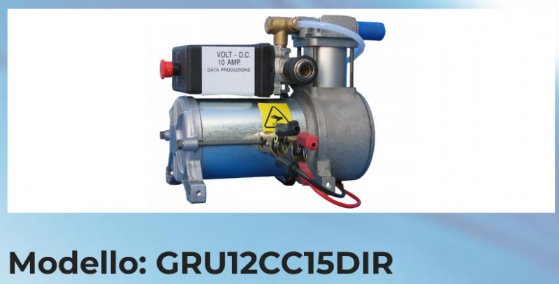

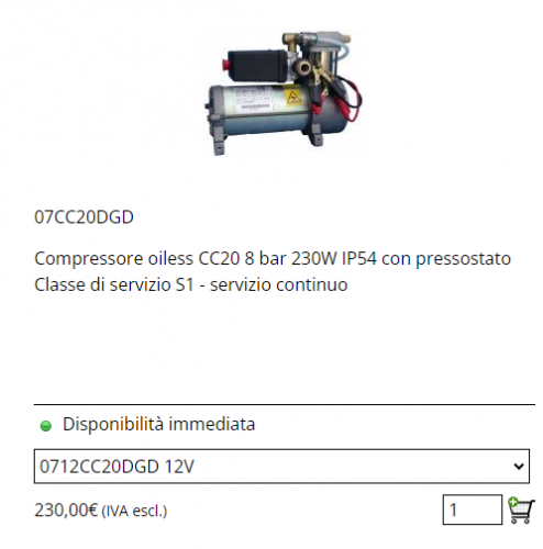

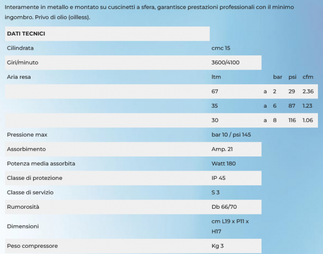

Tommaso, no.
Hai un camper 4x4, in caso di sabbia... ostile, DEVI sgonfiare le gomme per allungare l'impronta a terra e migliorare la trazione.
Ma dopo le devi rigonfiare.
Per te (e anche per me) un compressore balocco non va bene, ci vuole roba seria con funzionamento continuo, magari poco potente ma con duty cycle 100%, uno che va per 3 minuti e poi deve stare spento a raffreddare per altri 3 (duty cycle 50%) non va bene.

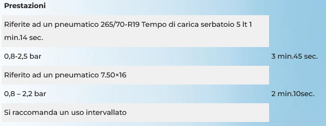

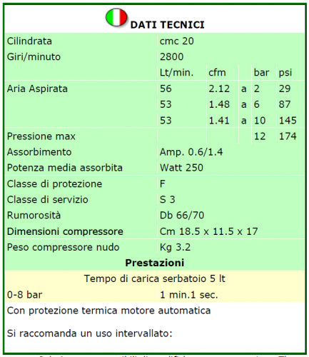

Non so se avevi visto la dicitura "si raccomanda l'uso intervallato"
Classe di servizio S3 vuol dire duty cycle 50%
Cerca S1 cioè servizio continuo

Tommaso, no. Hai un camper 4x4, in caso di sabbia... ostile, DEVI sgonfiare le gomme per allungare l'impronta a terra e migliorare la trazione. Ma dopo le devi rigonfiare. Per te (e anche per me) un compressore balocco non
va bene, ci vuole roba seria con funzionamento continuo, magari poco potente ma con duty cycle 100%, uno che va per 3 minuti e poi deve stare spento a raffreddare per altri 3 (duty cycle 50%) non va bene. Non so se avevi visto la dicitura si raccomanda l'uso intervallato Classe di servizio S3 vuol dire duty cycle 50% Cerca S1 cioè servizio continuo Marco
Si, avevo visto uso intervallato, non avevo compreso che fosse 3 minuti. Pensavo di piu.
Hai perfettamente ragione che potere sgonfiare le gomme e poi rigonfiarle in tempi umani è una opportunità a cui non rinunciare.
La stessa Airline fa anche compressori per uso continuo, ma immagino non a 300 euro, ma se si spende meglio spendere per qualcosa che faccia cio che deve fare.
Ti ringrazio di avermi acceso la lampadina su questo aspetto che avevo sottovalutato.

Si, avevo visto uso intervallato, non avevo compreso che fosse 3 minuti. Pensavo di piu. Hai perfettamente ragione che potere sgonfiare le gomme e poi rigonfiarle in tempi umani è una opportunità a cui non rinunciare. La
stessa Airline fa anche compressori per uso continuo, ma immagino non a 300 euro, ma se si spende meglio spendere per qualcosa che faccia cio che deve fare. Ti ringrazio di avermi acceso la lampadina su questo aspetto che avevo sottovalutato.
praticamente si parte da qui...
13/01/2006 25411
Inserito il 14/05/2024 alle: 16:50:46
In risposta al messaggio di Laikone del 14/05/2024 alle 08:18:27
Ma è perfetto !
S1, cioè "servizio continuo" è garantito a 8 Atmosfere, lavorando a 3,5 dovrebbe scaldare molto meno.
Conviene metterlo fisso e poi usare il tubo spiralato.
Per poter soffiare e pulire serve la bombola aggiuntiva... abiamo fatto 30, facciamo 31.
