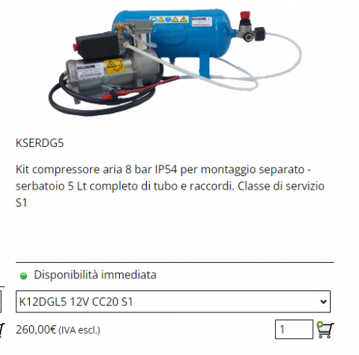

Ma è perfetto ! S1, cioè servizio continuo è garantito a 8 Atmosfere, lavorando a 3,5 dovrebbe scaldare molto meno. Conviene metterlo fisso e poi usare il tubo spiralato. Per poter soffiare e pulire serve la bombola aggiuntiva... abiamo fatto 30, facciamo 31. Marco.
allora facciamo 31, tanto paga Tommaso laugh
Il problema è che la bombola mi sembra molto invasiva in termini di spazio, anche se poi la si potrebbe installare comodamente anche all'esterno/sotto al mezzo.
Modificato da Laikone il 14/05/2024 alle 17:17:59

praticamente si parte da qui...
Penso che alla fine prenderò questo che mi sembra anche buon prezzo.
Ma è dal sito della AIRLINE o da qualche rivenditore?

allora facciamo 31, tanto paga Tommaso  Il problema è che la bombola mi sembra molto invasiva in termini di spazio, anche se poi la si potrebbe installare comodamente anche all'esterno/sotto al mezzo.
No, la bombola ne faccio a meno, non mi servirebbe e complica l installazione.

Penso che alla fine prenderò questo che mi sembra anche buon prezzo. Ma è dal sito della AIRLINE o da qualche rivenditore?
qua:
http://www.conterservice.com/co...
