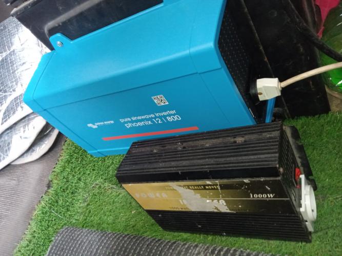

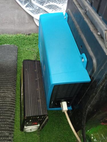

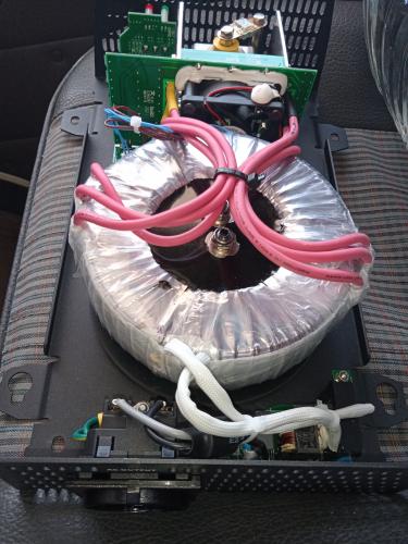

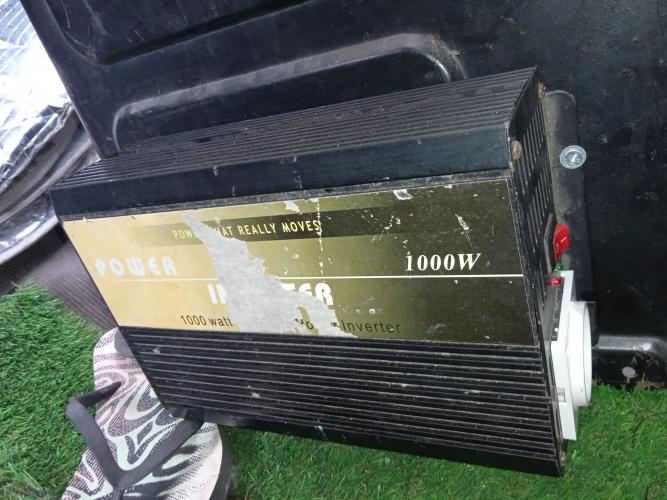

Buongiorno volevo condividere un esperienza con un inverter di una conoscente...a puro titolo informativo e di curiosità.
praticamente è un 1000w onda modificata dall' aspetto super economico.
Lo provo con flessibile da 500w a vuoto, si blocca in un millisecondo. Flessibile che con il victron 500VA funziona PERFETTAMENTE.
Lo provo con frullatore 350w si blocca in un decimo di secondo.
Lo provo con Dremel da 175w a vuoto (manco 100w) si avvia pianissimo tutto a scatti e dopo 3 secondi si blocca con rumore di frequenza.
Provo con ventilatore da 40w e va piuttosto lento sempre con rumore di frequenza evidente proveniente dal motore.
L unica cosa che funziona è l alimentatore del Mac..ma chi sa che stress sull alimentatore!
Non posso mettere i video purtroppo.
Sostituito con un victron 800.
Volevo chiedere ai più esperti le ragioni tecniche di questo colossale fallimento laugh.
Un aggeggio totalmente inutile!!
C entra con la qualità scadente dell' onda modificata? Ho letto che c'è onda modificata e onda modificata...

Ciao non sono esperto ma che io sappia ci sono 3 tipi di onde,quadra ,modificata e pura. quell'inverter probabilmente ha uno 0 in più  con un onda modificata di buona qualità,io avevo in GBC da 1500 w, ci fai andare quasi tutto.
Si certo. Onda quadra non esiste più.. probabilmente questo di fatto è onda quadra.
E tra gli onda modificata c'è onda e onda...
Non è totalmente vero che con onda modificata ci fai andare quasi tutto.
Non so se sai che qualsiasi motore elettrico, con onda modificata scalda di più consuma di più e sviluppa meno potenza.
Ne consegue che qualsiasi motore riduce la vita utile con onda modificata. Questo lo scrivono i produttori SERI che producono inverter onda modificata. Lo scrive NDS, lo scrive epever etc etc.
Questo sarà poco o tanto evidente in base alla qualità dell' onda modificata..quanto più assomiglia a una onda pura tanto meno soffrirà il motore.
​​​​​​altra curiosità: con quel coso il ventilatore assorbiva 65w dalla batteria..con il victron onda pura 45w. Un abisso.
Il rumore di frequenza del ventilatore è evidentemente da attribuirsi alla qualità scadente dell' onda modificata.
Quello che non capisco è come non riuscisse a spingere un Dremel da 175w a vuoto.
Vorrei Capire se dipende sempre dalla pessima qualità dell' onda , oppure dai componenti di potenza (cosa che dubito fortemente).
Detto questo credo sia meglio un ottimo Inverter a onda modificata di uno super scadente a onda pura.
Ho visto dei test all oscilloscopio di onde pure da 1 euro ogni 30 watt che ad alta potenza erano tutte rovinate e disturbate.

E' perchè non ha la scatola blu. :D Se le connessioni sono fatte bene allora devi comprare uno spray blu e rifare lo chassis. Scherzo ma che vuoi farci, quasi siscuramente sono i condensatori che stanno prima della sezione
inverter, sono usurati o sottodimensionati e quindi perdono tensione appena li metti sotto carico ed entrano el protezioni. cambiali e funzionerà perchè come ho detot im milione di volte gli inverter sono una tecnologia che ha 50 anni e i circuiti standardizzati, cambia solo la qualità di alcuni componenti. I condensatori sono i primi su cui risparmiare. La storia di onda quadra modificata e sinnusoidale per il 90% sono miti. su tutto ciò che è switching (alimentatori di apparecchiature elettroniche pc telefono etc interni o esterni) vanno benissimo tutti, non è vero che sono piu sensibili anzi sono i piu filtrati. Per tutto ciò che è motore a spazzole con AC raddrizzata (elettroutensili di quelal teipologia) cambia ben poco, al massimo senti il fischio del controllo dell'inverter. PER i motori a induzione anche cambia pochino perchè a causa della loro induttanza trasformano loro le ond ein sinusoidi piu o meno regolari. Sono veramente pochi i casi in cui un onda modificata serve davvero, la ragione epr cui sembrano funzionare meglio è perchè lo spunto è piu graduale quindi ad esempio un frigorifero aprtirà con un inverter a onda sinusoidale da 400W ma non con un onda modificata da 400W, perchè quando la modificata passa da 0 a 220 o 110 lo spunto è tale da far saltare le protezioni.
Non saprei...
Dei motori lo scrivono gli stessi produttori (seri ) di inverter ..che l onda modificata accorcia sensibilmente la vita dei motori stessi.
Lo scrive NDS, lo scrive EPEVER..e un altro paio di ditte di nicchia che ho letto, le quali fanno inverter anche su richiesta.
E mica vendono solo onda pura. Li vendono entrambi ma per uso con motori sconsigliano vivamente lnonda modificata.
COsi come scondigliano inverter onda pura ad alta frequenza in ambienti radio sensibili e per uso ripetuto costante di compressori. Dove consigliano inverter onda pura ma vecchia scuola con trasformatore ( meglio ancora se quadrato di ferro).
Poi d'accordo che è una tecnologia che esiste da 50 anni...ma quelli a trasformatore tipo victron...
Gli inverter switching non esistono da 50 anni se non sbaglio.

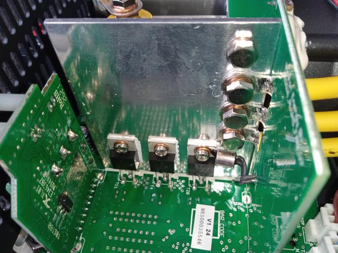

Che siano tutto uguali dubito..ho visto con i miei occhi un inverter da 4 soldi bruciarsi al primo cortocircuito lato AC.
Ho letto varie testimonianze di inverter scadenti che dopo ripetute protezione per sovraccarico vanno letteralmente in fumo.
Ho visto video di come alcuni inverter emettono un casino di disturbi elettromagnetici ed altri no.
Ho visto personalmente come la tensione di uscita AC sugli Inverter economici cala vistosamente all aumentare del carico e addirittura al calare della tensione batteria.
Su Amazon c'è addirittura un video dimostrativo di uno di questi Inverter da 10 euro per 100w dove si vede che appena accende un trapano a vuoto con carico di 2/300w la tensione passa da 230 a 223v. Inverter da 1500w.
Un victron sta fisso a 230 fino quasi a 100% del carico..e sia che la batteria è a 14.5v sia che è a 10v.
Giusto a 100% del carico magari vedi che fa 227v invece che 230.
Quello lì di Amazon a 100% del carico facile che va sotto 210v.
Le connessioni su quel coso le avevo rifatte ed erano perfette e cavi cortissimi..
Il Dremel non andava in protezione...andava a scatti PIANISSIMO facendo rumore di frequenza.
Il rumore non lo faceva l inverter ma l utilizzatore.
Idem il ventilatore. Rumore di frequenza, bassa velocità e un assorbimento molto più alto che sull onda pura.
A naso non credo sia questione di condensatori ma di pessima qualità della AC di uscita.

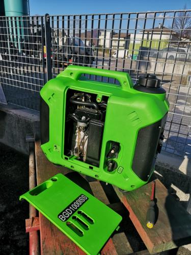

ho questo gruppo elettrogeno, è un 1000 watt, provato con flessibile e va bene, con fresa da 600 watt e va bene, non accende i neon da 58 watt, ho anche un’Honda 2.0, questo fa funzionare tutto, anche i neon, va a sapere il perchè

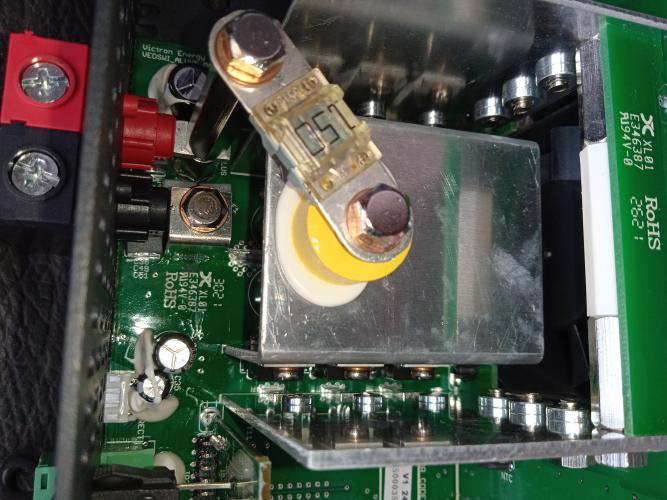

Victron si fa pagare sicuramente il nome...ma non solo.

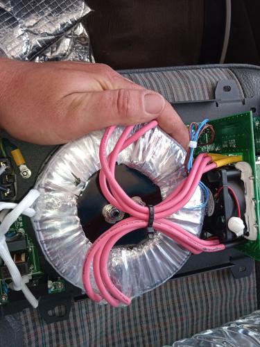

Dentro non ha componentistica giapponese...ma di Taiwan o cinese la di aziende molto famose.
Inoltre usa sempre il trasformatore..gli inverter a trasformatore hanno un costo di produzione molto più alto perché ché un blocco di rame e costa produrre quel componente.
Il trasformatore di un victron 1200 se lo cerchi a parte con codice ti costa oltre 200 euro a prenderlo al dettaglio (marca Kean Ocean, credo di Taiwan).
Ci sono inverter cinesi che costano esattamente come victron o quasi..guardate gli inverter IPOWER plus epever o NPOWER epever (questi con trasformatore)..costano un botto in AliExpress.
Poi ci sono inverter di aziende americane specifiche che costano molto più di victron e sono sicuramente anche meglio.
Anche mastervolt costa piu di victron.
E anche l inverter NDS (che voglio provare a fondo al più presto perché dichiara una potenza di spunto MAI VISTA SU NESSUN INVERTER AD ALTA FREQUENZA).
L unicità di victron è che offre la tecnologia a trasformatore anche a potenza piccolissima come 250va.
Non ho idea di come funziona la AC dei generatori.
So solo che ci sono con inverter integrato e senza.
Un alternatore di per sé genera corrente alternata giusto?

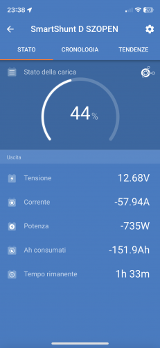

Sto facendo dei test di resa è durata della BS LFP4 da 280 Ah.
condizionatore e frigo a compressore.
Per il momento l’Inverter sta reggendo bene, col fresco sta dando poco meno di 700 Watt, ho impostato il suo stacco a 12,2V mentre il BMS staccherà a 12V.
Raggiunto tale voltaggio verifico gli Ah resi dalla BS la quale, al netto dei consumi istantanei che avro` nella giornata di domani, potrebbero volerci 2 giorni per la sua completa ricarica, in questi giorni ho avuto una produzione media giornaliera di poco oltre i 2 kWh dai pannelli solari con camper al sole per non piu` di 6/7 ore, piu` o meno dalle 9 alle 15, pero` la BS non era mai stata scaricata cosi` tanto, credo che domani rivedro` i 3 kWh come spesso accadeva quand`ero in Sicilia.

Non sono esperto per gli inverter, 4 anni fa` potendomi avvalere di sole 2 batterie AGM da 100Ah, ho ritenuto opportuno metterne uno che desse una potenza stabile di 500/600 Watt, spulciai allora le caratteristiche tecniche di alcuni e scelsi di mettere un Victron 12/800VA assieme ad un regolatore SmartSolar 100/50 e ad uno SmartShunt da 500A, comprai il tutto online da un rivenditore tedesco, compreso 2 pannelli da 100 Wp collegati tra essi in serie ed in parallelo ad un pannello da 435 Wp.
Purtroppo ripeto, non m`intendo molto dei singoli apparati, forse potrei metterne uno ad alta frequenza intorno ai 1500 Watt mantenendo il peso dei 5 e passa kg di quello attuale, ogni suggerimento e` ben accetto.
Per quanto riguarda le celle o meglio la BS da me assemblata, sto cercando di capire fin dove posso spingermi, di giorno sotto il sole e con una potenza di circa 500 Watt, il regolatore solare raggiunge facilmente una temperatura di 50 gradi mentre la BS posta nella panca della dinette piccola, si attesta tra i 28 ed i 32 gradi.
Ora e` l`una e mezza ed ho superato i 180Ah di prelievo, teoricamente ne avrei a disposizione altri 100.
Il frigo continuera` a lavorare ed assorbire per tutta notte, gli altri accessori, compreso il tv con cui sto scrivendo andranno man mano spenti, il ventilatore cinese da 8 Watt andra` avanti anch`esso tutta notte.
Domattina all`alba (spero di svegliarmi) o quanto meno prima che ricominci lo stato di carica, vedro` qual`e` la tensione raggiunta dal pacco batteria e quella delle singole celle, oltre, ovviamente, al totale della corrente prelevata.
In tutto questo, l`inverter si e` comunque rivelato un tantino instabile, alcune volte non e` riuscito a reggere lo spunto richiesto dal condizionatore inoltre, con la temperatura cui raggiunge di giorno, riduce la potenza di un buon 20%.
Ora non so` se sia meglio sostituirlo o affiancargliene un`atro di potenza superiore, non so` neanche se sara` ad onda pura, quadra o modificata, di certo pero`, non sara` ad onda anomala.
