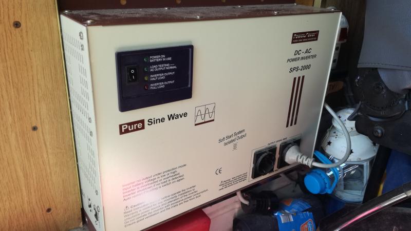

Ho già un inverter onda pura marca Powersaver SPS-2000 di cui purtroppo non conosco i dati tecnici (non ho le istruzioni, ho provato a contattare la ditta produttrice ma niente non rispondono) L'unico dato che ho è la scritta "2000w max" dove si collegano le prese.

Ho provato a contattare JBD, ho mandato le foto dell' inverter , hanno risposto che i loro BMS 4s 12v non supportano inverter.

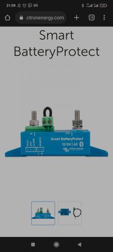

Comunque Per l.inverter basta prendere un inverter serio e programmabile e impostinle tensioni dinstacco a livello più conservativo del BMs.
Oppure un smart battery protect victron col.quale puoi impostare quello che vuoi e pilotare il remoto dell' inverter.
Il battery protect è un relè allo stato solido con praticamente 0 consumo. Molto preciso nelle tensioni di protezione e sovraccarico etc etc.
Lo usi come barriera precedente, più conservativa e sicuramente più affidabile di certi BMs.
La batteria al litio devi evitare di scaricarla sotto 1% praticamente. Questo lo fa il BMs..ma se metti una protezione ulteriore ( inverter programmabile o battery protect che pilota inverter) sei a posto.
Il battery protect può essere a sua volta pilotato da un segnale esterno, ma non ricordo bene se è effettivamente così.

Se non può farlo per il collegamento, come.ho detto sopra puoi usare uno Smart battery protect.
Divertiti a vedere tutte le possibilità di collegamento sul manuale(esempi anche con batterie litio). Lo puoi anche provare in demo con la App victron Connect.
https://www.victronenergy.com/b...
Se ne hai 2 puoi proteggere sia la carica che la scarica. Sono uni direzionali per corrente.
Il mio consiglio è di fare un impianto con apparecchi seri e affidabili (specialmente i caricatori)e non contare solo sul BMs.

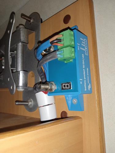

Io ho la versione non Smart (ha solo programmi predefiniti da scegliere con un pulsante cablato ad hoc).
L'ho messo perché il mio camper non ha una vera centralina elettronica. Ma solo un pannello di controllo con led e fusibili e un caricabatterie (penoso).
Quindi nessuna protezione per le batterie. Anche se sono AGM, il battery protect mi fa tutto quello che fa una centralina elettronica con protezioni.
