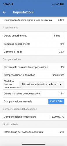

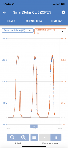

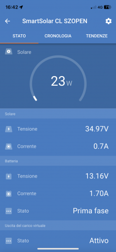

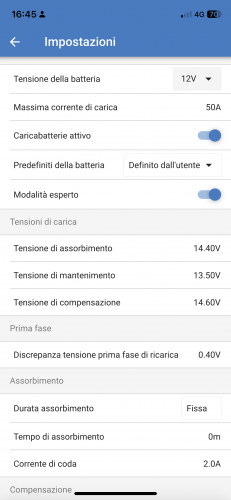

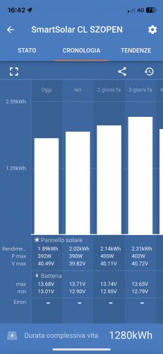

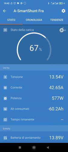

Premesso che non ne sono un utente ne utilizzo facebook, e che lascio ai guru il tempo che trovano, ho impostato i parametri nel caricatore solare in questo modo è mi trovo molto bene.
come per gli altri giorni, appena dopo le 15 il camper è all’ombra, il reintegro dei consumi, la ricarica in genere avviene dalle 10,30 del mattino.
So che ci sono sempre quelli che storcono il naso comunque, visto che la ricarica avviene a 14,40V massimi cioè, più o meno la stessa data da un alternatore diretto e senza dc-dc, ho rimesso la batteria Agm Start e Stop da 100Ah è provato a ricaricarla in parallelo alla litio, entrambe hanno raggiunto un voltaggio massimo di 13,8V, lascio così fino a domani, poi, domani pomeriggio, quando sarò sicuro che i pannelli non caricano più nulla, staccherò la litio e cercherò di capire effettivamente quanta energia restituirà la sola Agm lasciandola lavorare da sola, finché ne avrà voglia.
Ciro.

Senza fari era 51A. ricordo che sono una da 110ah con ammessi 30A una tantum e una da 68ah con ammessi 19.5A una tantum. Quindi a 50 siamo oltre... inoltre potrebbe non dividersi perfettamente in modo proporzionale.. quindi sui 40A totali so che ci sto dentro sicuramente.
Screenshot_2023-08-21-10-42-42-942_com_victronenergy_victronconnect.jpgScreenshot_2023-08-21-10-44-17-875_com_victronenergy_victronconnect.jpg

Francesco, forse ti e` sfuggita la lettura dei dati,
Come vedi ho impostato la tensione di compensazione a 14,60V che e` pari a quella massima o se vogliamo ottimale prevista per ricaricare la BS, infatti le 4 celle in serie a 3,65V sono 14,60V
poi, ho abbassato ad una percentuale di corrente massima per la compensazione al 4% e nel caso di un avvio automatico e non voluto (la compensazione automatica, come puoi vedere nella foto, e` comunque disabilitata) in ogni caso sarebbe al massimo solo per 15 minuti ed appunto con una tensione massima di 14,60V.
Ho lasciato la corrente di coda come da impostazioni iniziali a 2A ma non serve, dato che non ho previsto nessuna fase di assorbimento disabilitando del tutto quest`ultima.

Francesco, forse ti e` sfuggita la lettura dei dati, Come vedi ho impostato la tensione di compensazione a 14,60V che e` pari a quella massima o se vogliamo ottimale prevista per ricaricare la BS, infatti le 4 celle
in serie a 3,65V sono 14,60V poi, ho abbassato ad una percentuale di corrente massima per la compensazione al 4% e nel caso di un avvio automatico e non voluto (la compensazione automatica, come puoi vedere nella foto, e` comunque disabilitata) in ogni caso sarebbe al massimo solo per 15 minuti ed appunto con una tensione massima di 14,60V. Ho lasciato la corrente di coda come da impostazioni iniziali a 2A ma non serve, dato che non ho previsto nessuna fase di assorbimento disabilitando del tutto quest`ultima. Capisco bene il tuo consumo col nuovo accrocchio evaporativo ma ne vale veramente la pena, come ho accennato nell`altro 3d, a me il ConDom (condizionatore domestico) mi ciuccia 20Ah per 20 minuti di funzionamento alla notte, ogni 2 ore e per ben 3 volte, ma ora, non e` piu` un problema eppoi, si dorme molto meglio. Comunque, per l`Agm, sai che mi piace testare e toccare con mano, non faccio affidamento sui vari social e se mi scotto sono solo ZZII miei ma, avro` comunque una certezza nel poter fare o non fare determinate cose e sopratutto, senza che poi mi si facciano riferimenti del tipo AMMIOCUGGINO e allora, litio e piombo in parallelo perche` no? Del resto, se non c`e` nulla di mezzo che si rompe le batterie non si rompono di sicuro. Ciro.
Ho capito Bene ora...non capisco perché hai lasciato la compensazione per temperatura.. perché non fai l assorbimento? Però compenserà la tensione di mantenimento.
Questo lo ho letto dappertutto che va disabilitata. Immagino più per il freddo per evitare tensioni troppo alte..la caldo se abbassa la tensione danni non ne fa.
