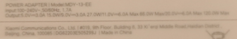

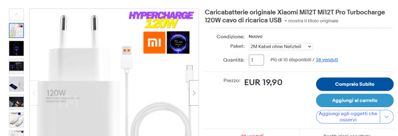

USB-C è in grado di andare ben oltre i 100W, il mio telefono ad esempio ha quella che viene chiamata hyper charge da 120W.
Il problema è che quei 120W vengono erogati da un alimentatore apposito.
Non mi risultano inverter con porte usb di così elevata potenza costruiti da marchi di cui possa valere la pena fidarsi...

questo è quanto scritto sull'alimentatore

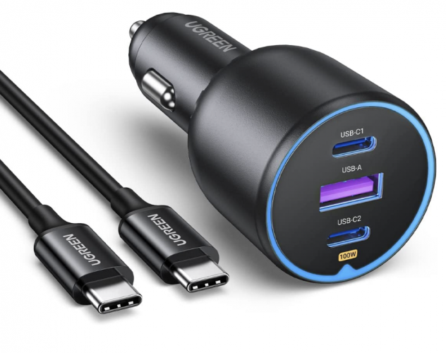

Inserito il 17/02/2023 alle: 22:59:10
curiosando ho trovato questo
https://www.amazon.it/dp/B0B3CS...
Non è provvisto di cavo, qualunque tu prenda ovviamente non lo attaccare alla prima presa 12V che trovi in giro.
