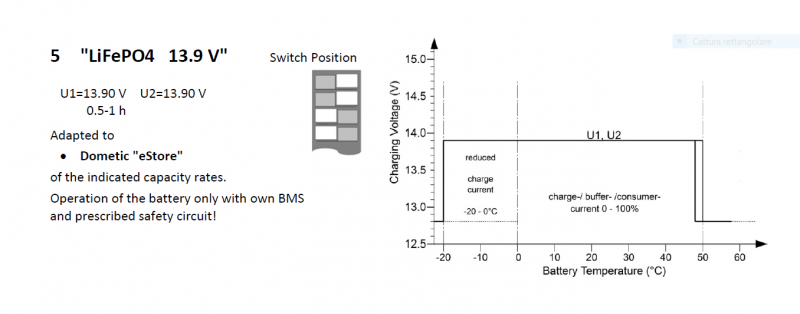

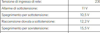

Inserito il 27/02/2021 alle: 14:52:06
In risposta al messaggio di il tornitore del 27/02/2021 alle 14:15:53
Mi vien il dubbio che il BMS e relative schede (PCB etc) non siano adeguatamente dimensionate secondo la tua esperienza.. Cosa che da un BMS di quel valore non mi aspetterei. Giusto anche il consiglio del tuo amico settando
a 13,9 V visto che una lfp al 100% ha una tensione a riposo di circa 13,5 V (e viene confermato da quanto vedi su campo) però con una tensione di carica di poco sopra i 13,5 V la ricarica in certi casi è più lenta. Indubbiamente caricarla anche a una tensione più bassa ne allunga la vita, inoltre io setterei una tensione di cut-off in fase di scarica pari a 11,5 V o addirittura 11,8-12 V poichè sotto ai 12 V la batteria avrà un SOC del 10% circa... Anche questo ne allunga la vita; se dichiarano ipotesi 2000 cicli nel range di tensione 10 V e 14,6 V in carica restringendo notevolmente a, esempio, 11,8-12 V e 13,9-14 V sicuro che 2500 cicli li fanno. Per la fase di mantenimento, in quei casi che non si può disabilitare però si può settare il valore di tensione, io imposterei un valore di 13,2-13,3 V cosicchè la fase di mantenimento non tiene la batteria al 100% (13,5 V) costantemente ma esempio all'80-90%.. Almeno si danneggia meno dato che non richiederebbe la fase di mantenimento.

Inserito il 27/02/2021 alle: 21:53:05
Alzare troppo il cut-off in fase di scarica ti taglia la capacità utilizzabile della batteria specialmente quando la corrente prelevata è alta, a causa della ulteriore caduta di tensione in quel momento; nella prove che ho descritto, quando il phon con 80A di prelievo fa intervenire l'inverter a 11V, le batterie non erano realmente a 11V ma quasi a12 V; infatti riarmando l'inverter e facendo il prelievo con phon solo ventilatore, cioè 16A, la batteria forniva ancora un 4% di capacità (16Ax 15' sono 4Ah) prima di scendere nuovamente a 11V (sotto carico di 16A); che poi tolto il carico si rialzavano ancora a 11.5V.

Inserito il 27/02/2021 alle: 23:32:42
In risposta al messaggio di enzov1100 del 27/02/2021 alle 21:53:05
Si con correnti di scarica elevate (1C o oltre) non si andrebbe ad utilizzare parte (comunque abbastanza limitata) dell'accumulo ed infatti anche le schede tecniche in quei casi dicono che è accettata come tensione di cut-off 10 V poi dipende da cella a cella.
Una buona via di mezzo, visti gli assorbimenti medi che si hanno in un camper ben lontani da 0,8-1C o oltre, penso sia 11,5-11,6 V poi dipende quanto uno vuole essere conservativo; che poi la tensione di cut-off solitamente consigliata con correnti entro 0,5C è 2,8 V/cella quindi 11,2 V.
Nel tuo caso visto che la batteria era quasi a 12V mentre l'inverter arrivavano circa 11 V allora c'è una caduta di tensione di quasi 1 V (7-8% all'incirca) e non è poco secondo il mio punto di vista; probabilmente i cavi erano sottodimensionati (in quel caso minimo un 16 mmq per massimo 2 m totali di lunghezza o un 25 mmq per una cdt di 0,1 V o poco meno) e/o forse le resistenze di contatto erano un po' alte vista la corrente in gioco.
Con cavi da 25 mmq praticamente ci sarebbe stato un delta di tensione tra batteria e inverter di 0,1-0,15 V tenendo conto della resistenza di contatto dovute dalle connessioni. Tutto ciò in linea di massima perchè ci sarebbe tante altre variabili da tener in considerazione.
