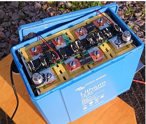

Ritengo ora di aver "accumulato" ahaha, una discreta esperienza nelle batterie di vario tipo.
Ho sostituito le batterie dei muletti dopo 14 e 17 anni, sempre ben controllate, livelli e carica.
Ho recuperato una batteria moto scesa a 6V, una auto a 7V, ma solo perchè non hanno avuto tempo di solfatarsi troppo, fino a diventare irrecuperabili, se recenti e riprese prima di un mese, tornano al 100%; normalmente, auto e moto, mi durano 5/7 anni, salvo che salti un elemento.
Ho recuperato due su tre delle batterie LiFepo4 andate, dopo che si sono gonfiate, causa sottovoltaggio e sovravoltaggio causato quindi non da Epever ma da malfunzionamento dei BMS.
Oggi ho desistito, dopo una settimana di tentativi, dal ricuperare, emh...per la seconda volta...due 100Ah del transpallet, quasi nuove, un anno o poco più, scese ach'esse a 7/8V  ma li rimaste per 3/5 mesi; sono quasi tentato di lasciarle li, per zavorra e metterci sopra due LiFepo4 economiche da Ali.
Non ho avuto esperienza diretta delle costose preassemblate o delle gialle, ma ho seguito le esperienze di chi le ha, qui su COL, riportate.
Le bici elettriche che ho, hanno sempre litio, ottima esperienza anche se si usano poco, come mi è capitato sulle moto storiche dove le ho installate e che uso poco.
Non dico quindi di avere scoperto qualcosa di nuovo, ma ho sperimentato direttamente, o quasi, tramite qualcuno di voi, il comportamento di queste diverse tecnologie e posso tentare di farne un riassunto.
Il problema più grosso delle PB è l'autoscarica, o quella bassa delle centraline che restano attive, bisogna quindi tenerle sempre sotto controllo; pesano molto, bene per i muletti, male per gli altri mezzi, in particolar modo per i camper, improponibili per le bici.
Le Litio in generale si possono anche quasi dimenticare, autoscarica bassissima (bici e moto storiche senza centralina), ma se utilizzate devono essere ben controllate da ottimi BMS; mal sopportano l'undervoltage ma ancora di più l'uppervoltage.
Quest'ultimo non è così improbabile come si potrebbe pensare, a differenza delle PB dove questo problema è inesistente ed infatti una sovratensione non si può verificare mai, perchè quando arrivano al loro limite (carica e tensione) dissipano in calore l'eccesso di corrente che gli arriva e si autobilanciano; nel caso invece delle Litio succede che l'eccessiva tensione (ma della singola cella), può essere facilmente causato da uno sbilanciamento tra le celle stesse (confermo quindi, come qualcuno qui mi aveva detto, che il principio dei vasi comunicanti nelle batterie non esiste).
Se le celle, costose o economiche che siano, hanno una leggera differenza di resistenza interna, pur caricate con tensione (totale della serie, che siano 4 o 16), anche ben controllata, possono arrivare ad una differenza tale da arrivare al sovravoltaggio di una o più celle, gonfiandole e rendendole malfunzionanti.
Se la cella si gonfia non funziona più correttamente, scarica male e probabilmente si ricarica in modo tale da incrementarne il rigonfiamento, circolo vizioso per cui finisce per spanciarsi, fenomeno che penso possa acutizzarsi a basse o troppo alte temperature; se riportate nelle dimensioni rimprendono a funzionare correttamente.
Cosa bisogna fare per evitare questo? Inserire le celle, specie quelle con involucro leggero, in un case di buona resistenza meccanica che ne impedisca già il primo piccolo rigonfiamento e tenerle ben bilanciate da un ottimo ed abbastanza potente equilibratore, meglio se attivo.
Ora penserò se metterle anche nel transpallet, ci dormo su...non prima di aver dedotto che se i carica batterie delle Litio caricassero singolarmente ogni cella separatamente, non si avrebbero tutti questi pensieri.

Non sarò certo un esperto come te, ma dopo aver ripressato le celle, le ho scaricate e ricaricate una decina di volte con 80A e 20A, esattamente stessi tempi e prestazione di quando erano nuove, tenuto controllato le temperature, medesime di un anno fa.
Non sono un improvvisato, una di quelle gonfiate l'ho aperta e controllata, ovviamente per quello che posso vedere, non ci sono macchie sui reticoli o danneggiamenti dei setti (film) separatori.
Se fosse alterazione chimica, sarebbe dovuta a cosa?, queste tipologia di celle hanno il case di contenimento molto sottile, alluminio spessore meno di 1mm, erano inserite in una valigetta di lamiera piuttosto fine, che non poteva certo garantire la compressione dato anche il materiale spugnoso di 8mm per parte che le trattenevano nell'involucro, presumo che cariche e scariche abbastanza elevate, ma sempre all'interno dei parametri consentiti le abbiano portato a espandersi leggermente all'inizio, complice anche la bassa temperatura e probabile sottotensione; quando anche solo leggermente gonfie la capacità diminuisce notevolmente in proporzione al rigonfiamento; ritengo che il rigonfiamento sia autoincrementato dal pegggioramento della capacità dato dall'allontanamento degl elementi.
Queste celle, se utilizzate con correnti anche 0.5C devono essere compresse meccanicamente da piastre di contenimento; queste le mie sperimentazioni pratiche.
Alterazioni chimiche di ossidazione all'interno di queste celle hanno la necessità di prelevare l'ossigeno da qualche parte (a meno che non parli di redox) perchè avvenga e ritengo siano irreversibili; le batterie gonfie erano ancora sigillate; vediamo di parlare a ragion veduta.
Modificato da enzov1100 il 08/03/2021 alle 20:59:47

30mA bilanciamento, fino a che le celle hanno esattamente la stessa resistenza interna va bene, ma perchè in realtà non deve intervenire; il problema è sulla soglia minima di tensione cella 2,2V, ops mi correggo si può impostare.
Riepilogo, ho due batterie danneggiate, una ha le celle perfettamente equilibrate, si scaricano e ricaricano quasi alla stessa tensione...il babyBMS da 30mA non interviene, ma non so nemmeno se realmente funziona....
L'altra, con celle non equilibrate ha un baby BMS da 58mA, restano sempre non equilibrate, sto aspettando il 5A per vedere se le bilancia.

Rimontato la valigetta con due pareti di contenimento da 7mm, la ritesto, - 15% di capacità!
Mi dico, è quindi già arrivata la temuta ossidazione?
Rismonto, è gonfia di 2/3mm, rimetto i morsetti per pressarla, torna alla capacità originaria, 100%.
Domani inserisco un ulteriore spessore di 2/3 mm per cercare d'impedirne il rigonfiamento...accanimento terapeutico?

Inserito il 11/03/2021 alle: 10:05:44
Le batterie litio della Victron, che utilizza le celle Winston per assemblare i propri prodotti, impiega però  3 BMS esterni propria progettazione e con varie funzioni a seconda dei modelli.
Per le batterie Victron Superpack al litio che ha il BMS interno, non è dato sapere le proprie caratteristiche...
Cordialmente Gigi
