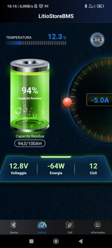

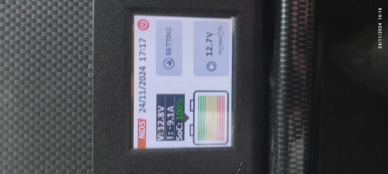

Buonasera a tutti
mi potreste aiutare a capire questi valori e,spero di no,se ho un problema con le batterie?
non mi torna il fatto che il voltaggio è 12,8 che per una litio dovrebbe essere scarica,circa al 20%,invece è al 94%
le batterie sono 2 da 100 A .
la prima foto è dello shunt le altre 2 dall'app.
la somma delle foto app è diversa da quella dello shunt perchè avevo acceso thermo top e air top insieme e quest'ultimo stava modulando
grazie a chiunque mi potrà aiutare

In effetti è un po' bassina, se sicuro di avere impostato bene i parametri del bms?
Ci dovrebbe essere uno o più parametri (tensione e/o corrente) per farlo resettare al 100%, se è impostato male magari crede che è al 100% senza esserlo, o, se ha poca precisione, può anche darsi che stia contando male gli A che entrano ed escono e col tempo gli errori si accumulano.

In effetti è un po' bassina, se sicuro di avere impostato bene i parametri del bms? Ci dovrebbe essere uno o più parametri (tensione e/o corrente) per farlo resettare al 100%, se è impostato male magari crede che è al
Grazie per la risposta Lebowski
putroppo il bms non ha impostazioni,o meglio io non lo posso modificare,tanto vero che oggi ho chiamato la casa madre e,gentilmente, mi hanno detto di provare prima di caricarla al massimo poi scaricarla completamente.
questa operazione dovrebbe resettare il bms
secondo la loro tabella  12,8 v corrispondono al 17% della capacità residua.
quello che mi sembra strano sono i valori dell'app che essendo,ovviamente,della marca delle batterie possano essere così sballati

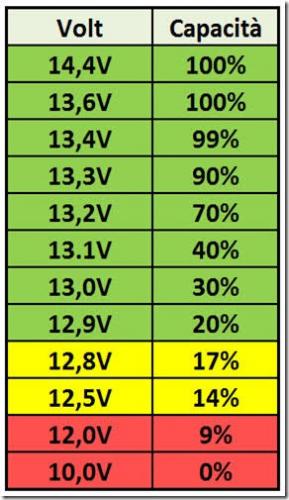

Non so a quali tabelle si riferiscano ma una litio a 12,8V e' intorno al 50%. Ciro.
Io ho questa come riferimento:image(6738).png

Inserito il 26/11/2024 alle: 18:49:28
In risposta al messaggio di banoyo del 26/11/2024 alle 18:36:36
Per il mio punto di vista questa tabella può essere presa come "riferimento" con le classiche LFP (non LFYP e neanche con le LiFeMnPO4) però specificando temperatura celle a 25°C.

La mia NDS al 50% senza prelievi e ovviamnete senza fonte di carica, sta sui 13,1v
Non chiedermi come e perchè, che non lo so, riporto solo cio che ho letto sul display..

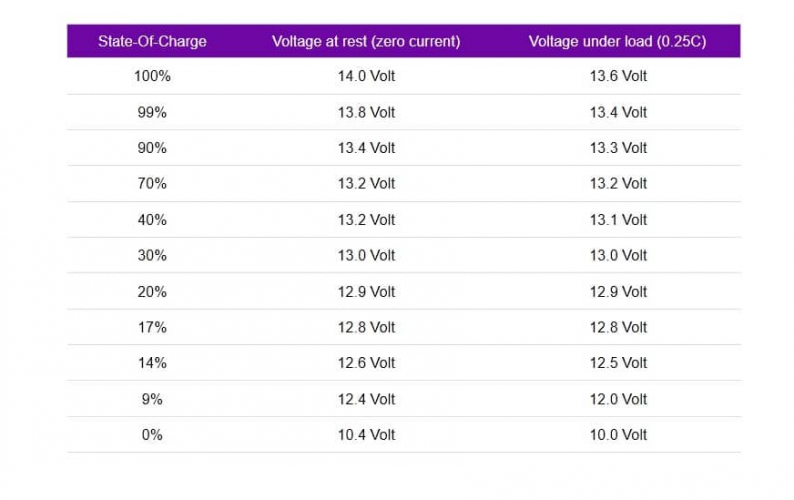

Ciao Szopen prima di tutto grazie per l'interessamento
come tabella l azienda mi ha dato questa
Ciao Banoyo
questa è molto simile alla mia

Ma leggendo il display di RobiAle leggo che la misura è stata effettuata alle ore 17:17 magari dipende da quelle cifre doppiamente sfortunate, forse ripetendo la misurazione alle ore 13:13 i valori.. dovrebbero essere più veritieri, chissà...

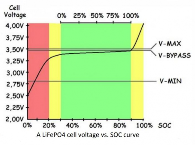

La curva di carica e scarica delle lifepo4 può essere preso di riferimento, ma non troppo proprio perchè la tensione fra il 95% e il 20% del SOC passano solamente 0.25 - 0.30v. Praticamente quasi piatta con quasi nessuna progressione.

Ciao Szopen prima di tutto grazie per l'interessamento  come tabella l azienda mi ha dato questa
Si Tiziano, ho visto in giro sul web quella tabella, non so da chi si stata creata, cio che posso dire e che rapportando quella tabella alla realtà quelle tensioni le si hanno con batteria scollegata ed a riposo, con carichi connessi e misuratori che lavorano un po' come vogliono e come gli gira la "luna" tipo la mancata registrazione delle correnti inferiori a tot mA e difficile avere dati certi e misure attendibili.
