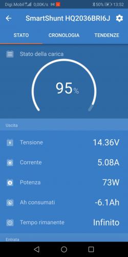

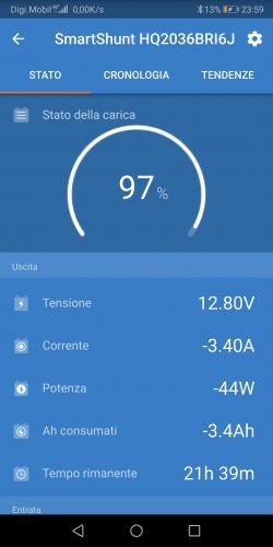

Batteria sempre mezza scarica... Con 300, sempre carica.
Oggi non ho acceso la TV di sera e di giorno ho tenuto il frigo su inverter dalle 11 di mattina alle 6 e mezza di sera, con TV e PC. 7 ore 15 amper costanti.
Ecco il consumo della batteria a mezzanotte. Screenshot_20210516_235946_com_victronenergy_victronconnect.jpg

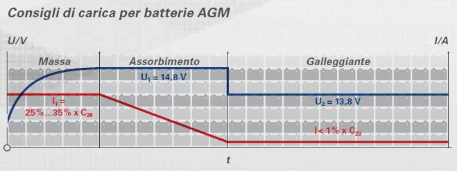

Mi lascia un po' perplesso anche il documento tecnico della Varta sulla ricarica delle batterie AGM del quale riporto una figura (stendo un velo pietoso sulla traduzione delle fasi di carica sad)
Stando a questo diagramma potrei ricaricare una delle mie batterie con una corrente tra 24 e 33 A nella fase bulk, 14.8 V nella fase absorption e mantenere 13.8 V nella fase float. Mi sembrano valori molto alti specialmente se confrontati con quelli che avevo impostato sul regolatore precedente e che ha consentito alle batterie di arrivare all'età di 6 anni in discreta forma.
Questo mi tranquillizza per quanto riguarda il rischio di eccesso di corrente ma restano i dubbi su come impostare gli altri parametri.

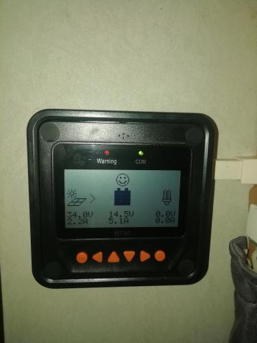

Per spiegare meglio quanto detto sopra per la calibrazione della carica secondo la tail current,
Un esempio pratico.
Ieri ho scaricato la mia agm 110 ah di 28 ah, perché ho dimenticato il trivalente su inverter per un paio di ore dopo che É andato via il sole.
Ho settato il regolatore epever a 2 ore di assorbimento in quanto la batteria al mattino si trovava a 12.6v scarica del 25% appunto.
Dopo un ora e mezza di assorbimento a 14.5v (compensato per temperatura) e tutta la mattina di bulk ecco la situazione spegnendo tutti i carichi a mezzogiorno.
Ha ricaricato 22 dei dei 28 ah scaricati, e sta assorbendo 5 amper. Manca ancora mezz ora di assorbimento quindi É perfettamente nei parametri. Al termine delle 2 ore starà assorbendo intorno ai 2 amper o poco meno.
Cioè il 2% della capacità. Significherà completamente carica .
Ora, se avessi scaricato la batteria di solo 10 ah, le 2 ore di assorbimento sarebbero troppe, e infatti arriverei a vedere che a fine assorbimento la corrente assorbita sarebbe ben minore di 2a cioè del 2% della capacità. E questo indicherebbe una leggera sovraccarica.
L impostazione di default epever e di 120 minuti va benissimo per scariche medie, ma per chi come me La sera va a nanna con una scarica tra 7/8 e 15 ah mediamente, É meglio impostare l assorbimento a un ora.
Io trovo che usare come guida l algoritmo adattativo victronenergy per il tempo della fase assorbimento sia un ottimo metodo.
Esso dice 1 ora se la batteria al mattino é >12.6v
2 ore se la. Batteria É >12.2 v ma <12.6v.
3 ore se la. Batteria É >11.8v e <12.2v
4 ore se la batteria è <11.8v.
Epever consente un massimo di 3 ore, ma non è un problema con la ricarica solare poiché una leggera sottocarica dopo una scarica profonda verrà compensata il giorno seguente ancora.
In caso di dubbi MEGLIO UNA LEGGERA SOTTOCARICA COMPENSATA NEI GIORNI SUCCESSIVI CHE UNA SOVRAVVARICA TUTTI I SANTI GIORNI. SPECIALMENTE CON BATTERIE VRLA AGM E ANCOR DI PIÙ CON VRLA GEL.
** notare l ottima corrispondenza tra la lettura di corrente del regolatore epever e lo shunt victron! 5.1 e 5.08! Questa É una cosa buona.
É notare anche la caduta di tensione da tenere sotto occhio nell impostazione dei parametri.
Vediamo che con solo 5 amper si va da 14.5 del regolatore (in realtà 14.48 nella lettura da PC, ma il display ha solo una cifra e arrotonda), ai 14.36 v dello shunt che misura la tensione ai poli.  Cioè 0.12 v di caduta.
É io uso cavi da 16 mmq! Oltre la prescrizione del costruttore di 10 mmq.
Però ho il regolatore a 2m dalla batteria.
Immaginate la caduta a 10 amper con i cavi da 6mmq dell installatore medio, magari a 2 metri... Saremmo intorno al mezzo volt...
Cioè crederemmo che il regolatore carica a 14.5 e invece alla batteria ci sono 14.0 v!
PER questo i migliori regolatori (victron, morningstar etc) hanno la possibilità di un cavetto detto sense voltage drop cable, che calcola la caduta sulla batteria e la compensa sul regolatore ad ogni corrente.
Io purtroppo posso solo fare una compensazione media fissa aumentando di 0.1 v l. Impostazione regolatore.
Ma non andrà bene ad ogni corrente di carica.. Sarà poca a 15 amper, e troppa a 2 amper, per esempio....
Spero sia chiaro quello che dicevo nel post precedente rispondendo a Kochab...
