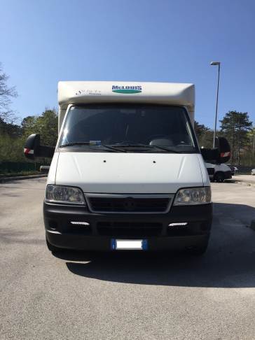

Io ho installato sul mio Mc Louis su ducato 244 del 2005 le luci diurne ho fatto aggiornare il libretto di circolazione.
La pratica alla fine è stata piuttosto semplice.

Indispensabilmente le luci devono essere di tipo omologato e l'installazione deve essere fatta da un meccanico abilitato che rilascia una certificazione di avvenuta installazione in rispetto della normativa UNECE87.
A questo punto le possibilità sono due, si sostituisce un gruppo ottico già presente sul veicolo (anabbagliante/abbagliante o fendinebbia che sia) con uno di tipo omologato che incorpori anche la funzione di luce diurna, in questo caso NON è necessario l'aggiornamento del libretto di circolazione, è sufficiente la certificazione di installazione a norma del meccanico.
Seconda possibilità, montaggio di luci drl supplementari (il mio caso), devono accendersi automaticamente con l'accensione del motore e spegnersi automaticamente all'accensione di una qualsiasi altra luce (posizione, anabbaglianti, fendinebbia ecc. ecc.).
Dopo l'installazione, con la certificazione del meccanico e un versamento in ccp si prenota la visita presso la locale MCTC che successivamente rilascia un talloncino adesivo (simile a quello della revisione) da applicare al libretto.
Costi: quello del modello di luci da voi scelto, quello richiesto dal vostro meccanico (io ho speso circa 180euro però comprensivi di cambio olio motore e filtri) e quello della MCTC circa 50 euro dovrei cercare le ricevute per le cifre esatte.
http://www.mit.gov.it/mit/site.php?p=normativa&o=vd&id=2006    a questo link il decreto ministeriale che regola la procedura.
Ecco il risultato:

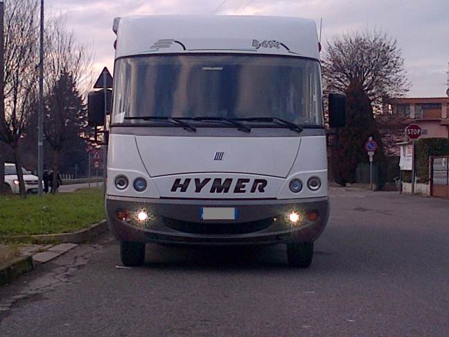

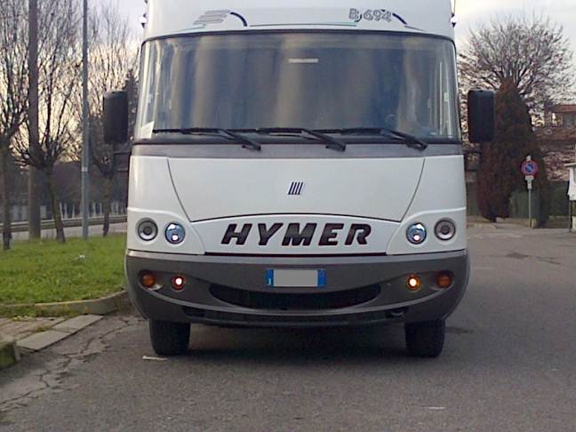

Questi sono quelli che ho montato io

Ho qualche dubbio su quanto scrivi circa il fatto che non è possibile installare after market quelle che si abbassano di livello.
I principali costruttori vendono proprio quelle.
Anche le mie sono dimmerabili per cui potrebbero sostituire le posizione
qui si si vedono le delbassa intensità e le posizione accese che potrei spegnere.
Per il collaudo non ho fatto niente.
tengo nel libretto la dichiarazione della installazione e i documenti del canale.
Faccio la revisione alla motorizzazione ogni anno (>35q) e non mi hanno ancora mai detto niente.
