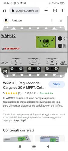

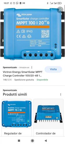

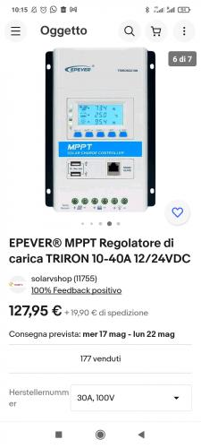

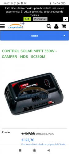

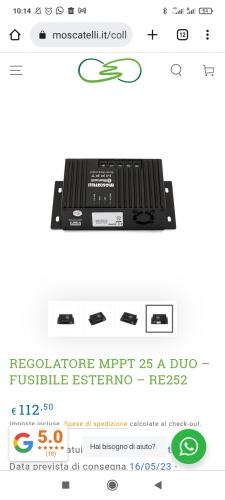

120/130 euro per questo plasticoso NDS con ventola da 25A e solo 30v di tensione massima ammessa. Per il display ci vogliono altri 100 euro?
112 euro per questa roba con la ventola da 25A
Quando a 120 euro si prende questo da 30A con design modulare per display e porte di comunicazione, 100v o 150v di tensione massima ammessa, senza ventole etc..
O questo
O questo
Modificato da Hunter85 il 13/05/2023 alle 11:27:36
