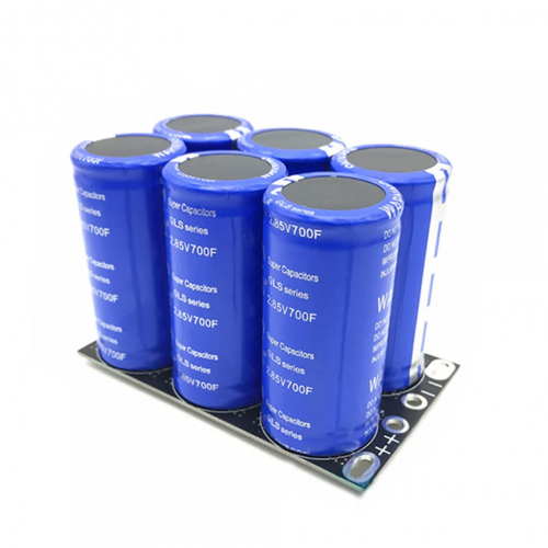

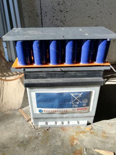

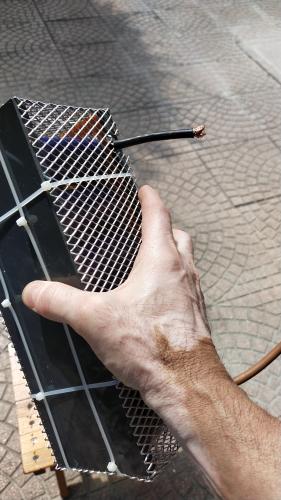

Io come starter di emergenza mi sono assemblato un pacchetto di 6 supercapacitor, li puoi caricare all' occorrenza con qualsiasi sorgente 12V, anche con una batteria da scooter.
In realtà ne ho fatti 2, uno da 6 e uno da 6+6 supercap, quello da 6+6 lo tengo collegato fisso in parallelo alla BM da soli 45Ah, in pratica si sobbarca lui le accensioni.
Dimensioni come mezza scatola da scarpe peso circa 1 kg!

Si, in pratica non uso la BS perchè ho una GEL, la sostituirò a breve con una lifepo4 da 150Ah.
Preferisco non usare la litio per avviare il motore, oltre allo spunto per accendere il motore, non mi piace avere l'alternatore direttamente collegato alla litio.
Se dovesse servirmi carico il pacco di condensatori con i pannelli oppure con la litio e lo utilizzo come BM di emergenza.
Per di più ho un secondo pacco da 6 condensatori, montato con pinze tipo starter (già usato per aiutare un camperista in panne con la BM), che posso utilizzare in aggiunta al 6+6 fisso.

Il costo dei supercap dipende da cosa prendi, ho preso dei 3000F 2,7V a circa 20 euro l'uno.
I supercap sono molto diversi da un aviatore a Litio.
I supercap li carichi in pochi minuti direttamente dai cavi/pinze, non serve un alimentatore, poi appena il motore si accende si ricaricano dall'alternatore come una normale BM.
Possono essere scaricati fino a 0Volt senza danni, funzionano a temperature -40°/+65°.
Da prove fatte un pacco di 6+6 700F caricato a 14V permette di fare un numero di accensioni:
  •  4/5 accensioni con lo scooter
  • 3/4 accensioni con auto 1.1cc  benzina.
  • 2 accensioni camper Ford 2.2cc e Fiat 1.9cc
Chiaramente si parla di pochi secondi per accensione, se fai girare il motorino per 10 secondi ne fai solo una.
Tieni presente che se il motore si accende e lasci il pacco collegato si ricarica in poco tempo, nell'ordine di 2/3 minuti hai il pacco carico. In caso di mancata accensione lo carichi con la BS.
