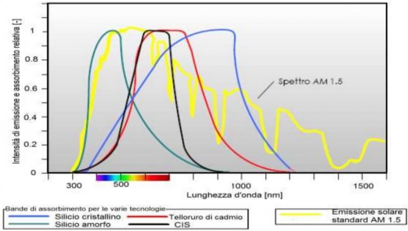

Ogni tecnologia lavora in una determinata banda dello spettro elettromagnetico; posto di seguito un diagramma dove si possono vedere le bande di assorbimento, sovrapposte allo spettro AM1.5 (da cui si possono fare alcune considerazioni), delle principali tecnologie.
A cielo coperto o in presenza di nebbia, come avevo detto prima, si ha solo la radiazione diffusa; questa principalmente è composta da lunghezze d'onda basse dunque blu, viola, UV e per questo gli amorfi (a parità di potenza di picco installata) risultano più efficienti. Anche i CIS/CIGS risultano più efficienti con radiazione diffusa, dove questa può essere dovuta anche dal tilt, azimuth dei pannelli non ottimale.
Ovviamente ogni tecnologia ha i suoi pro e contro.. Esempio i pannelli in silicio amorfo al massimo arrivano al 9-10% di efficienza, i CIS/CIGS attorno al 13-14% (forse qualcuno arriva al 15%), i policristallini migliori arrivano al 17-17,5% (forse qualcuno al 18%) mentre i migliori monocristallini arrivano al 22,5-23%. (i CdTe penso si aggirino attorno all'efficienza dei CIS/CIGS).
Di certo nelle condizioni di utilizzo del camper ritorna utile avere i CIS/CIGS o l'amorfo poichè hanno una maggior efficienza con la radiazione diffusa e risentono molto meno degli ombreggiamenti parziali, ma dato lo spazio molto ridotto, come ha detto Armando, ritengo sia meglio sfruttarlo al massimo usando pannelli con un'efficienza alta.. e per coniugare monocristallino e amorfo quelli ad eterogiunzione (modelli detti in precedenza.. Quello più efficiente è il REC il quale arriva al 21,7%, è un half-cut cell, pannello diviso a metà, ottimo coefficiente Pmax per essere un monocristallino, tensione a potenza massima circa 38V). Oppure per restare su pannelli con celle monocristalline ma che adottano una tecnologia fuori dall'ordinario ci sono i pannelli Hyundai con la tecnologia Shingled.. Dovrebbe risentire meno degli ombreggiamenti parziali; di seguito i link:

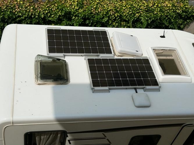

Oddio, io non guardo sempre le specifiche, ma ho avuto molti anni x N. giorni di ferie/anno in cui sulla spiaggia non c'era molto da fare e avevo tempo di guardarmi  le tensioni che mi davano i pannelli, anche con temperature del sud di Creta (40-45 gradi ambientali e sole di tipo "africano", ci si cuoceva sopra l'uovo al burro) smiley.
Avevo fatto anche dei conticini per la deriva termica in condizioni reali, che ovviamente coincidevano con i rilievi.

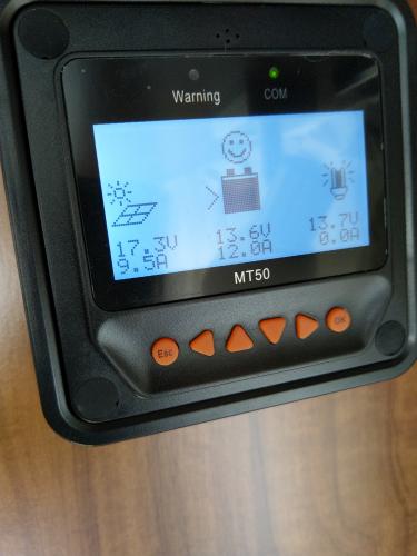

Con i tuoi dati vediamo, le Wm dei miei è 18V se ci fosse un calo dell'8% darebbero 16.56 V. Tutto bene con il mio Epever
In una giornata di fine luglio, a BS, l'anno scorso dopo tutta mattina al sole e a batteria già piuttosto carica, avevo questo display:
Direi che 17.3 V lasciano ancora un certo margine.

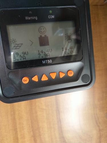

Cerchiamo condizioni diverse ... a metà dicembre noto questo
.. boh posso cercarne ancora, ma so per certo che ho sempre visto tensioni tranquillamente operative.

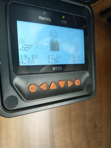

Ad es. questo è di febbraio '19 nel parcheggio di StTropez (avevo appena ritirato il camper nuovo, non sapevo che c'era il pulsantino per illuminare il display blush)
(ho scelto appositamente, dopo quella forse significativa per la deriva termica, situazioni di dicembre e di febbraio dato che Marco parlava anche di utilizzo invernale)
Insomma, secondo me chi pensa che i pannelli a 36 celle "non ce la facciano" è fuori strada. D'altra parte sono fatti apposta per caricare le batterie a 12 V, altrimenti li avrebbero fatti a 40 cellewink.

Avevo parlato di %li, nel discorso sull'influenza di un'ombra parziale, per generalizzare il comportamento di un pannello civile (o due "piccoli" in serie, che è lo stesso sul problema) rispetto al parallelo di due "pannellini". ("..ini" se uno non ci crede poi molto che le potenze si sommino e che tanto poi l'MPPT mette tutti in riga sui 14.4 V ..o il valore a cui è settata la Vboost)
Per venire a valori assoluti, senza sbattermi troppo nella ricerca avevo trovato i miei mono da 140 W a 116 € cadauno, consegnati a casa. Magari si trova anche di meglio al W, ma questi mi andavano bene come misura. Poi ognuno ha le sue esigenze.
Chiaramente 280W non sono "da Grecia estiva", dove ne bastano 110-120 per stare fermi a piacere anche col compressore (fatto x tanti anni), ma sono stati presi per latitudini più nordiche e/o altre stagioni. Noterai i 7.9 A a StTropez in dicembre. Certo per poche ore .. e inoltre ci vuole il sole, ma anche in quel caso eravamo autonomi.
Con poche decine di Km/giorno, soste di un paio di gg ogni tanto, più 250-300 W sul tetto posso dire che non si ha bisogno di niente nelle mezze stagioni anche in zone tipo Normandia, Germania ecc..
A noi bastano per il nostro tipo di turismo.
 Sai benissimo poi che quanto più si sta fermi, si consuma (web e compressore come dicevi è una combinazione avida!) e c'è freddo e brutto tempo, tanto più ci sono problemi.
Noi non stiamo fermi in libera sulla neve in inverno nè alle Lofoten in estate, altrimenti mi sarei cercato altre soluzioni: magari oggi come oggi sceglierei più eFoy che Zeus.
