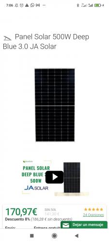

Stanno mettendo tutti mono halfcut cinesi da 160/220 euro per 450w.
E la gente non vuole spendere quindi se potessero metterebbero policristallini che costano meno.

Il problema di avere 600watt di pannelli da 36 celle in parallelo sono i cavi da portare per metri dal tetto al regolatore.
Si hanno decine di Amper anche in ingresso a bassa tensione (18/19v).
O ti porti una coppia di cavi per ogni pannello e li giunti poco prima del regolatore, o se li giunti sul tetto, devi venire giù con cavi minimo da 16mmq fino al regolatore..
Tutto su può fare.
Ma con 600w di pannelli a 36 celle in serie vieni giù con cavi da 4-6mmq e li giunti subito sul tetto già con i loro connettori mc4 belli belli.
Ricordo d altra parte un altro inconveniente dei pannelli in serie sul camper. Magari non ci si pensa.
Specialmente con i pannelli civili halfcut ab144celle si fa presto ad avere una tensione pericolosa per la persona...e senza sistemi di sicurezza.
3 pannelli come il mio fanno quasi 150v...2 ne fanno quasi 100 che se non ammazzano, bene non fanno se li tocchisurprise.

Ciao, i pannelli domestici o civili che dir si voglia, non sono più performanti in sé.
Al massimo sono un po'più affidabili nel tempo...
Quello che hanno è che costano la metà per watt e dispongono delle nuove tecnologie solitamente prima e a costo più basso.
Si il numero di celle del pannello. Che determina la sua tensióne.
I pannelli per camper sono solitamente a 36 celle ma ne ho visti ultimamente anche a 39 o 72 mezze celle.
Attualmente quelli civili si trovano in formato 108/120/144 celle e sono composti da 2 moduli in parallelo nella stessa Corniche da 54/60/72 mezze celle ognuno.
E i tagli di potenza sono solitamente da 370 a 550w per pannello. Il problema sono le dimensioni.
Serie o parallelo fanno gli stessi watt..quello che cambia è la tensione e la corrente prima del regolatore.
In parallelo hai meno tensione e più corrente.
In serie hai più tensione e meno corrente.
Dopo il regolatore hai sempre la stessa tensione (fino a 14.5v circa) ...sia che metti in serie sia in parallelo.
